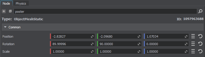

  3. Set poster's transformation as shown on the image below:Измените положение и поворот постера, как показано на рисунке:

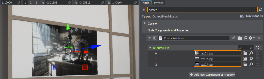

Then let's assign our component to the poster node and fill the texture array (tex01, tex02, tex03).И, наконец, назначим наш компонент на ноду poster и заполним массив текстур (tex01, tex02, tex03).
Now the image on the poster can be changed in one click.Теперь на стене у нас постер, изображение на котором можно сменить в один клик.
