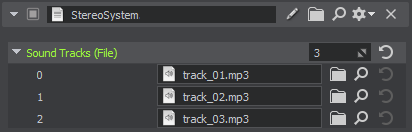

Let's save our files and then build and run our application by hitting Ctrl + F5 to make the Component System generate a property to be used to assign our component to nodes. Close the application after running it and switch to UnigineEditor.Сохраним файлы, а затем соберем и запустим приложение нажав Ctrl + F5, чтобы Компонентная система сгенерировала property для связи компонента с нодой. После запуска приложения закроем его и вернемся в UnigineEditor.
Assign the StereoSystem component to the tv1 node in the scene (interior -> tv1) and add tracks from the archviz/sounds folder to the Sound Tracks list:Назначьте компонент StereoSystem на ноду tv1 в сцене (interior -> tv1) и добавьте треки из папки archviz/sounds в список Sound Tracks:
