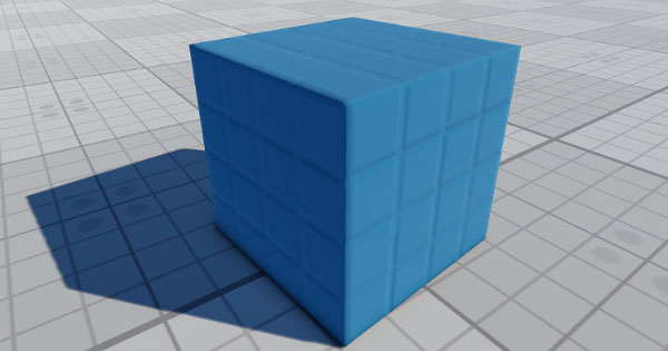

Screen Space Bevel
The section contains settings that control screen-space bevels. Using bevels allows you to create smoothed edges of geometry and gives a realistic look to objects in the scene. 本节包含控制屏幕空间斜角的设置。使用斜角可以创建几何的平滑边缘,并为场景中的对象赋予逼真的外观。
Screen-Space Bevel Settings屏幕空间斜角设置
Settings are applied to materials with the SSBevel state enabled.设置应用于启用了 SSBevel 状态的材质。

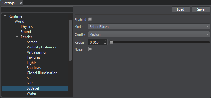

Enabled | 切换斜角的打开和关闭。 |
Mode | 设置屏幕空间斜角渲染的模式。可用值:
Quality | 屏幕空间斜角的质量:
Radius | 屏幕空间斜角效果的大小。 |

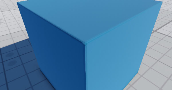

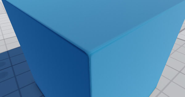

Noise | 切换允许平滑斜角打开和关闭的噪声。建议在启用TAA的情况下使用噪声,以避免出现视觉伪影。斜角杂讯会在距相机一定距离处应用(即,如果相机离带有斜面的物体太远,则不会应用杂讯)。 |
To debug rendering of bevels, you can use the debug_bevel debug material or enable the bevel rendering buffer via Rendering Debug -> Bevel.要调试斜角渲染,可以使用 debug_bevel 调试材质或通过Rendering Debug -> Bevel启用斜角渲染缓冲区。
