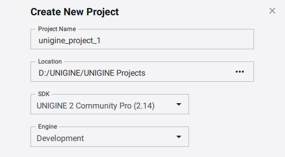

在开始创建新项目之前,您应该已经安装了 SDK 。拥有所需版本的SDK后,您可以按以下方式创建一个新项目:

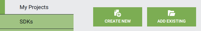

  1. 在SDK浏览器中打开Projects标签。
  2. 单击Create New。新的项目创建窗口将打开。
  3. 定义项目的名称,选择存储项目文件的路径,指定要使用的SDK和UNIGINE Engine build
    该项目将在<project path>/<unigine_project>文件夹中创建。
  4. 指定所需的应用程序和常规设置
  5. 单击Create New Project。该项目将出现在项目列表中。
您可以随时单击Other Actions -> Configure Project更改项目设置。

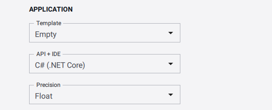

API+IDE 用于项目创建的编程语言。 可以使用以下API:
  • UnigineScript only:将使用UnigineScript实施项目。
  • C++:C ++ API将用于实施项目。对于使用模板的项目,应根据操作系统使用以下变体之一:
    • 在Windows上:
      • C++ (Visual Studio 2022)
      • C++ (Qt-based):构建项目需要Qt Creator,QMake或CMake。
      • C++ (CMake)
    • 在Linux上:
      • C++ GNU Make
  • C# (.NET):C#API和组件系统将用于实施项目。 .NET是构建项目所必需的。

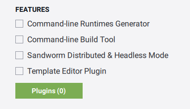

Features
通用设置#
可以使用以下常规设置创建项目:
GUI-based settings configurator 使用启动器创建一个项目。

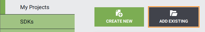

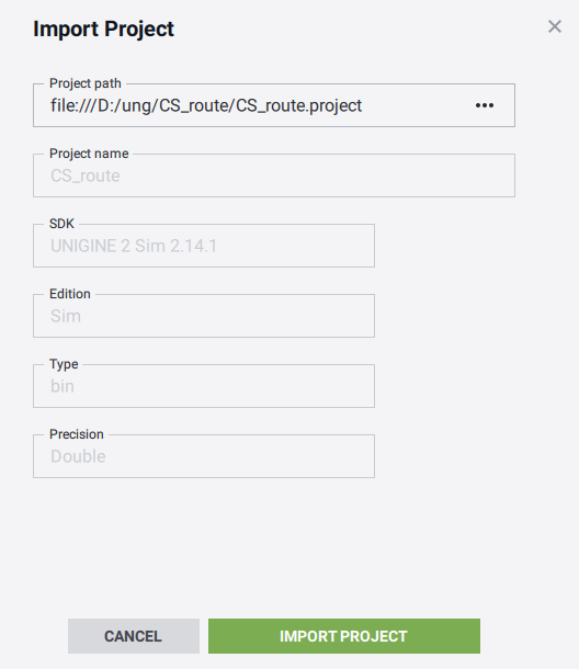

要将现有项目添加到浏览器:
  1. 单击Projects选项卡中的Add Existing
  2. 在打开的文件对话框窗口中,指定项目文件夹的路径,然后单击Apply。该项目将出现在项目列表中。

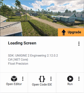

如果添加的项目是在以前版本的SDK中创建的,则它将标有Upgrade available标签。
Upgrading Existing Project
升级现有项目#
需要升级的项目带有Upgrade available标签:

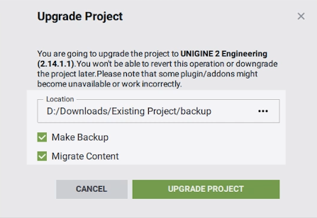

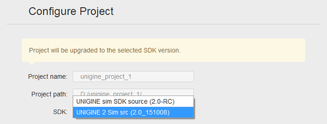

要将项目升级到UNIGINE SDK的最新安装版本:
  1. 单击此标签或Other Actions -> Configure Project。将打开以下格式:
  2. 选择最新安装的SDK版本,然后单击Update Configuration
  3. 指定将原始项目复制到的备份文件夹的路径。选中Migrate Content,然后单击Upgrade Project
该项目将自动升级。您还可以通过运行升级脚本手动升级项目。在这两种情况下,将使用相同的脚本。

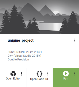

Running a Project
使用默认设置运行项目#
有一些使用默认设置运行项目的选项:
  • 单击Run,在没有加载的编辑器的情况下运行项目。
  • 单击Open Editor,使用加载的编辑器运行项目。
点击Open Editor仅会启动编辑器,您将必须手动加载世界:通过控制台,通过UnigineEditor菜单栏中的File -> Open World, 或在Asset Browser中双击*.world文件。
您还可以使用在项目文件夹中默认创建的启动器
  • launch_debug:项目的调试版本的启动器。
  • launch_editor:使用已加载的编辑器启动项目的启动器。
  • launch_release:项目发行版本的启动器。
  • launcher:启动程序的启动文件,提供了GUI来配置应用程序选项和运行应用程序。可以自定义启动器,并在项目的发行版中使用。要使用启动器创建项目,请在项目的创建窗口中选中 基于GUI的设置配置器 框。

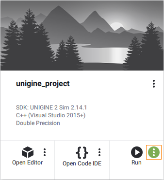

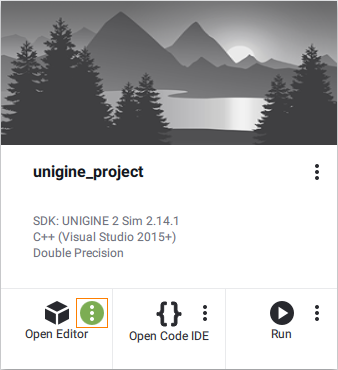

  • 通过单击Run按钮下的省略号来运行没有加载的编辑器的项目:
    在打开的Customize Run Options表单中,设置所需的值,然后单击Run
  • 通过单击Open Editor按钮下的省略号,使用加载的编辑器运行项目:
    在打开的Customize UnigineEditor Options表单中,设置所需的值,然后单击Edit
单击Open Editor仅会启动编辑器,您将必须通过控制台或通过UnigineEditor菜单栏中的File -> Open World

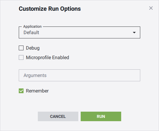

根据Application选项的值,可以使用不同的选项集:
  • Default:将运行默认的主应用程序(<project_name>_x*.exe):
    当仅使用 UnigineScript 实施项目时,应使用默认的主应用程序。在这种情况下,可以自定义以下选项:
    Debug 指示应运行应用程序的调试版本还是发行版。
    Microprofile Enabled 启用 Microprofile 工具运行该应用程序。
    Arguments 启动命令行选项
    Remember 指示是否记住指定的自定义设置以供将来运行。

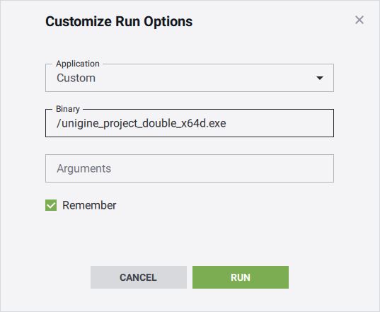

  • Custom:将运行自定义的主应用程序:
    如果使用C++ or C# API实施项目(除UnigineScript外),则应选择此选项。在这种情况下,可以自定义以下选项:
    Binary 定制主应用程序的名称。在这里,应指定位于项目bin文件夹中的已编译二进制可执行文件的名称。如果二进制可执行文件位于此文件夹之外,则应指定相对于bin文件夹的二进制路径。
    Arguments 启动命令行选项

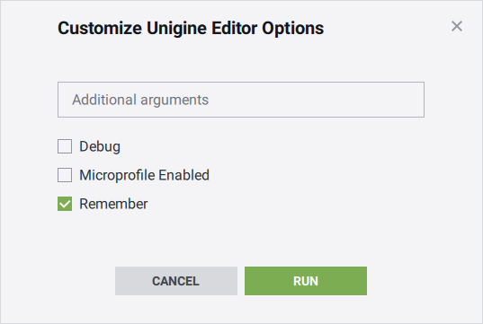

Customizing UNIGINE Editor Options
自定义UnigineEditor选项#
Additional arguments 启动命令行选项
Debug 将用于项目编辑的编辑器版本(调试或发行版)。
Remember 指示是否记住指定的自定义设置以备将来运行。

要打开项目进行编辑:

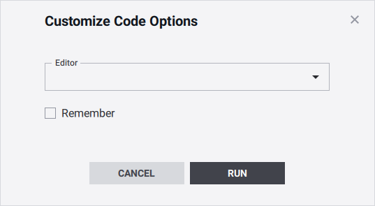

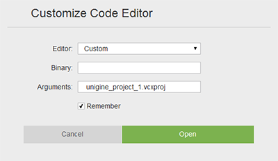

  • 在Windows上,单击Open Code IDE
    将打开该项目,以便在关联的工具中进行编辑。要更改工具,请单击Open Code IDE下的省略号。默认情况下,将打开以下表单:
    在下拉列表中选择Custom,然后使用必需的参数指定自定义工具(例如IDE或编辑器)的路径:
  • 在Linux上,单击Open folder,然后在关联的工具中编辑代码:

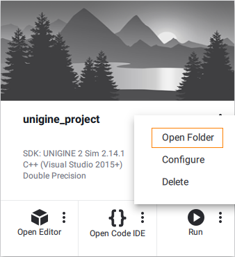

Other Actions
其他行为#
单击Other Actions按钮时,将打开以下表单:
Configure Project 更改项目设置。
Open Folder 打开项目文件夹。
Delete 删除项目。

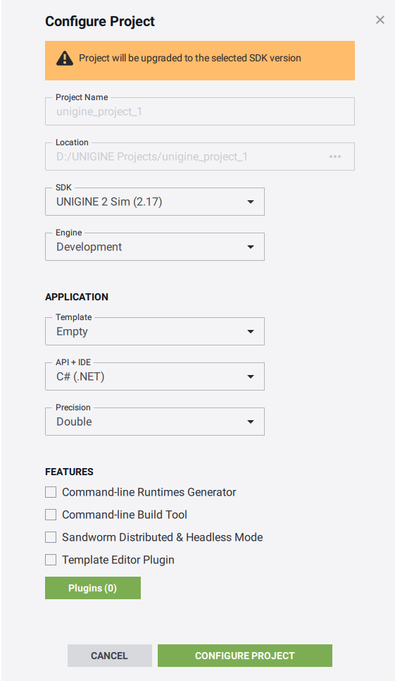

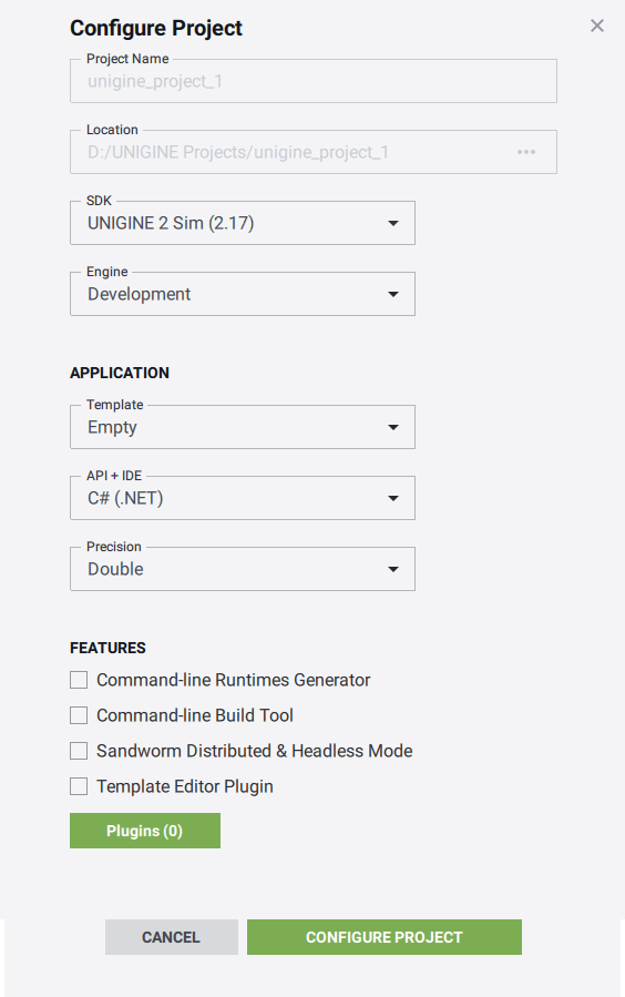

单击Other Actions -> Configure Project时,将打开以下表单:
通过此表单,您可以更改现有项目的设置:用于该项目的 UNIGINE Engine版本,发布应用程序的版本,坐标精度和常规设置。当您需要将现有项目升级到最新的SDK版本时,也应该使用此选项。
此外,您可以还原已损坏,丢失或错误修改的项目文件。为此,您应保持表格形式的设置不变,然后按Update Configuration按钮。 在这种情况下,将还原项目的以下文件(它们将从SDK复制):
  • 二进制文件
  • core.ung, editor.ung and scripts.ung
  • 启动器
如果更改了上面列出的某些文件,则会将.modified后缀添加到此类文件的名称。届时,SDK中的文件也将被复制。
