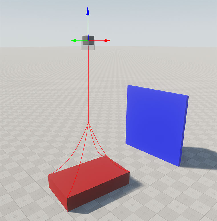

Crane
Crane#
这个例子演示了如何模仿起重机用吊索转移一个物体。场景中有连接着绳子的机械手。绳索也连接到负载上,它具有BodyRigid物理体。连接点是通过AttachPoint设置的。
您可以通过鼠标拖动机械手在场景中移动负载,并使其与场景中可用的墙壁进行交互。
物理以120 fps的速度模拟,并进行10次迭代以调整点之间的距离。
负载的物理更新通过脉冲进行调整,以确保与环境的适当交互。

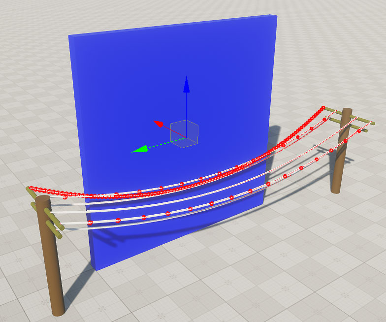

Wires
Wires#
这个示例说明了如何使用 RopeSystem 组件创建连线。您可以更改线径值并根据新值生成钢丝网。场景中可用的飞机可以移动,使电线摆动。
模拟电线不需要大量的物理迭代和fps,因为它们不会在场景中移动,只会摆动。但是,如果场景中的电线主要用于装饰,不需要任何物理响应,请考虑使用静态网格来节省性能。

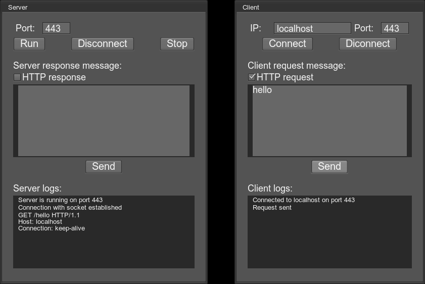

SSL Socket
SSLSocket#
此示例演示了通过SSL连接与服务器进行消息交换的实现。
它包含两个窗口:一个代表服务器,另一个代表客户端。
要交换消息,需要首先运行服务器(单击Server窗口中的Run按钮),然后连接客户端(使用Client窗口中的Connect按钮)。然后,您可以在消息区域中键入消息并单击Send
