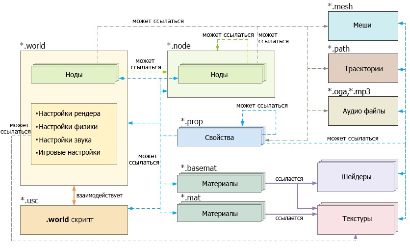

Как правило, виртуальный мир содержит следующие компоненты:
  • встроенные объекты, называемые нодами (nodes). Ноды могут ссылаться на другие ноды (файлы с расширением *.node), меши (полигональные сетки с расширением *.mesh), аудиофайлы (*.oga), траектории (*.path), скрипты (*.h);
    Виртуальный мир может содержать в себе как ноды, так и ссылки на ноды, которые сохраняются в файлы с расширением *.node. В свою очередь, файлы с расширением *.node могут хранить в себе как сами ноды, так и ссылки на другие *.node файлы.
  • свойства и материалы;
  • шейдеры и текстуры для материалов;
  • настройки отрисовки, физики, звука и общие игровые настройки.
Виртуальный мир хранится в файле с расширением .world в формате XML.
Файл виртуального мира (.world) должен храниться в одной папке с файлом скрипта мира (*.usc) и быть назван так же.
Как правило, взаимодействие между файлом мира и скриптом мира двустороннее: через скрипт мира можно воздействовать на файл мира, получая данные от этого файла (.world файла). Тем не менее, существуют особые случаи взаимодействия скрипта мира и файла мира:
  • Если у скрипта мира (.usc) отсутствует реализация, а в файле мира (.world) имеется информация о мире (об объектах, настройках и так далее), то контент мира создается и управляется через редактор UnigineEditor.
  • Если файл мира (.world) пуст, весь контент может быть создан через скрипт мира (.usc), т.е. сгенерирован программно.
Взаимодействие компонентов виртуального мира

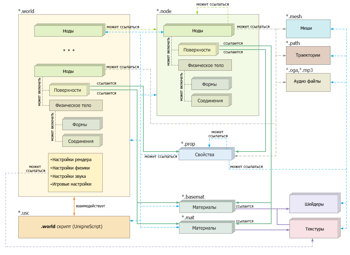

Учитывая вышесказанное, можно расширить схему компонентов виртуального мира следующим образом:
Взаимодействие основных компонентов виртуального мира

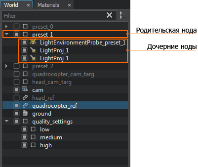

Иерархия нод#
Все ноды состоят в иерархии: родительские (parent) и дочерние (child) ноды; у одной ноды может быть несколько дочерних нод.
Иерархия нод в окне World Hierarchy редактора
Позиция нод первого уровня (родительских), задается в глобальных координатах. Позиция дочерних нод задается в локальных координатах относительно родительской (если не были заданы другие условия). Благодаря этому любая операция трансформации (перемещение, вращение, изменение размера) одной родительской ноды повлечет за собой трансформацию всех дочерних: мы можем передвинуть всего одну ноду, задавая ей координаты в глобальном пространстве, а для ее дочерних нод местоположение будет рассчитано автоматически.
Базис глобальной системы координат находится в центре виртуального мира и задается автоматически. В случае с локальной системой координат, в качестве базиса берется точка привязки (pivot point) родительской ноды.

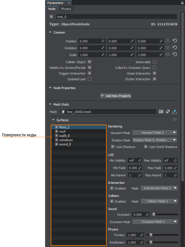

Поверхности#
Как говорилось выше, ноды, которые относятся к типу "объект", могут иметь поверхности.
Surfaces
Поверхности
Количество поверхностей ноды зависит от того, как меш был импортирован в UNIGINE. Количество поверхностей невозможно изменить динамически при работе движка. Но при необходимости меш можно повторно импортировать. Каждая поверхность может добавить новый вызов отрисовки DIP для GPU.
Идентичные поверхности одинаковых мешей, на которые назначен один и тот же материал, автоматически группируются и отрисовываются за один вызов отрисовки DIP.
Поверхности участвуют в отсечении невидимых частей объекта, т. е. скрытых другими объектами. Также они задействованы для вычисления столкновений с физическими объектами.
Для уменьшения количества вычислений рекомендуется использовать настолько малое количество поверхностей у 3D модели, насколько это возможно.
При необходимости какие-либо из поверхностей ноды можно отключить (в этом случае они не будут отрисованы).
Операции с поверхностями (удаление, добавление, изменение) в редакторе невозможны. Это связано с тем, что 3D модели с поверхностями создаются в сторонних 3D редакторах, поэтому необходимо изменить поверхности в 3D редакторе и повторно импортировать его в редактор.
На каждую поверхность можно назначить отдельный материал и свойство.
Поверхности часто используются как разные уровни детализации одного объекта. Подробнее о расстояниях видимости и плавного исчезновения рассказано в разделе Уровни детализации.

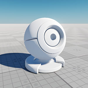

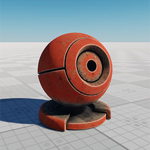

На самом деле, пока материал не назначен, ноды являются невидимыми объектами в сцене. Материал хранит в себе информацию о том, как должна быть отрисована та или иная поверхность ноды. В общем, материал — это набор свойств (режимов, параметров, проходов отрисовки, шейдеров) и текстур, на основании которых отрисовываются поверхности.
Объект Material Ball без назначенного материала
Объект Material Ball с назначенным на него материалом mesh_base

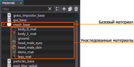

Иерархия материалов#
В UNIGINE материалы организованы в иерархию, но иерархия материалов абсолютно независима от иерархии нод. Родительский материал передает свои свойства дочернему материалу, в котором эти свойства могут перенастраиваться.
При изменении свойств и параметров родительского материала происходит автоматическое изменение этих свойств и параметров в дочерних материалах, если они не перенастраивались.
Базовые материалы не могут быть организованы в иерархию, поскольку базовый материал невозможно унаследовать от другого базового материала. Если вам нужно изменить свойства базового материала, можно создать новый пользовательский материал, унаследовав его от подходящего базового материала. Этот базовый материал передаст свои свойства дочернему материалу, а вы их перенастроите. Таким образом, получается, что базовые материалы всегда находятся вверху иерархии материалов.
В основе иерархии материалов лежат GUID-ы. Для базовых и редактируемых вручную материалов GUID-ы генерируются в среде выполнения, используя имена этих материалов, которые хранятся в файлах материалов. Для пользовательских материалов GUID-ы также генерируются в среде выполнения при создании материала и хранятся в файлах *.mat, но в файлах материалов ссылки на материалы могут быть как через имя, так и через GUID.
Поверхности ссылаются на материалы только по GUID-у.
При клонировании или наследовании созданный материал является внутренним до тех пор, пока ему не будет присвоено имя.
Порядок загрузки материалов не важен: при запуске движка загружаются все материалы проекта, и базовые — в первую очередь. А поскольку каждый материал с расширением *.mat ссылается как на родительский, так и на базовый материал, базовый используется в качестве родительского, пока родительский материал не загрузится. Таким образом, после загрузки приложения в иерархии материалов будут представлены все существующие в проекте материалы.
Иерархия материалов в окне Materials Hierarchy

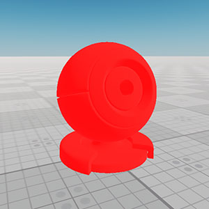

Разберем следующий пример.
Объект Material Ball с пользовательским материалом, унаследованным от mesh_base
Объект слева отрисован с использованием одного из встроенных базовых материалов. Для объекта справа наследуется материал от базового, в котором заменяются две текстуры (текстуры альбедо и нормалей). Остальные свойства настраивать не нужно, поскольку они все унаследованы. Тем не менее, при необходимости вы можете перенастроить любое свойство точно так же, как мы изменили текстуру объекта.

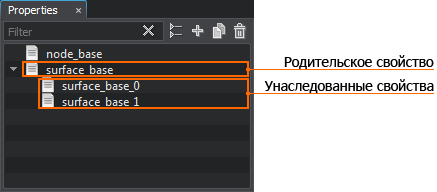

Иерархия свойств#
Иерархия свойств в UNIGINE строится на тех же принципах, что и иерархия материалов — одно свойство наследуется от другого. Родительское свойство передает все параметры своим потомкам, чтобы их можно было перенастроить, в соответствии с подходом объектно-ориентированного программирования.
Все унаследованные и неперенастроенные параметры дочерних свойств автоматически обновляются при их изменении в родительском свойстве.
Иерархия свойств
В основе иерархии свойств лежат GUID-ы — обращение к каждому из свойств происходит по GUID-у, даже к базовым и программируемым свойствам (GUID-ы таких свойств генерируются в среде выполнения и определяются уникальным образом по именам). Только пользовательские свойства хранят GUID-ы в явном виде — GUID генерируется автоматически при создании пользовательского свойства и записывается в соответствующий файл с расширением *.prop.
Свойства в иерархии можно переименовывать, клонировать, наследовать, удалять или менять для них родителя в один клик.
