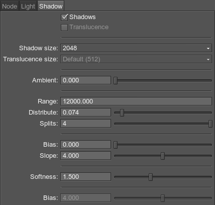

阴影设置#
Enabled
切换光源的阴影渲染。
来自Light Omni的阴影已启用(左侧多维数据集)和已禁用(右侧多维数据集)
Mode
启用Static灯光模式时可用。有两种阴影模式可用:
  • Mixed。静态和动态表面上的阴影阴影模式渲染如下:动态阴影贴图与静态阴影贴图合并深度纹理并呈现结果。
  • Static。仅带有静态表面的阴影阴影模式启用。这些阴影存储在深度纹理
要微调静态光和阴影,请参见优化建议
Depth Texture 存储阴影贴图的R32F纹理:用于WorldOmni光源的2D纹理数组,或用于Projected光源的2D纹理。
Resolution
定义阴影质量的阴影贴图的大小。
  • 分辨率越高,结果越平滑,逼真。
  • 分辨率越低,阴影轮廓越显得块状和锯齿状。
阴影分辨率= 64
阴影分辨率= 512
阴影贴图是32位纹理(在Light Omni的情况下,它是2D纹理数组),而更高的分辨率会显着增加内存消耗。此外,启用Mixed阴影模式的灯光的重4K阴影贴图可能会由于混合烘焙和动态阴影贴图而严重影响性能.
Bias
阴影偏差,用于校正场景对象的不精确阴影。它控制添加到阴影贴图中存储的当前深度值的深度偏移。考虑到光源的倾斜角度,其分辨率以及在阴影贴图应用中到光源的距离,可以自适应地计算这种偏移。
  • 如果出现暗疮痤疮,则应增加偏压值。此过程消除了自阴影效应,因为与地图深度值相比,这些点将看起来更靠近光源。
  • 如果偏置值设置得太高,阴影将看起来与投射阴影的对象分离(请参见下面的第三张图片)。
Bias = 0; Normal bias = 1
Bias = 4; Normal bias = 1
Bias = 30; Normal bias = 1
Normal bias
通过移动阴影落在其上的表面而获得的阴影偏差。曲面沿法线贴图中存储的法线移动。
Normal bias = 0; Bias = 1
Normal bias = 2; Bias = 1
根据表面的法线贴图,对于相同的Normal Bias值,阴影可能会有所不同。
Normal bias = 2
Normal bias = 2
Near Clipping 从光源起算的距离,在此范围内物体不会在该光源下投影阴影。
Filter Mode
用于减少柔和阴影的阶梯效果以使边缘更平滑的滤镜模式。
  • Global全局选择的过滤模式Settings窗口中将用于阴影。
  • Disabled —禁用阴影过滤,在阴影边缘清楚地看到阶梯效果。
  • Low, Medium, High, Ultra —从最轻到最重的质量模式进行过滤,这可以最大程度地减少阶梯效应,但对性能的影响更大。
Filter 所选模式的过滤强度。值越高,阴影边缘的阶梯效果越不明显。
Penumbra Mode
用于半影渲染的质量模式。通过使尖锐的接触阴影靠近底部并柔化阴影延伸得越远,此模式可以模拟真实世界的阴影。
  • Global全局选择的质量模式在“设置”窗口中将用于半影渲染。
  • Disabled —禁用半影渲染,阴影边缘清晰明快(完全没有柔和阴影)。
  • Low, Medium, High, Ultra —从最低到最佳的质量模式,这对性能有更大的影响。
Penumbra
所选模式的半影强度:
  • 较低的值对应于较锐利的阴影边缘。
  • 较高的值会增加半影的大小。
