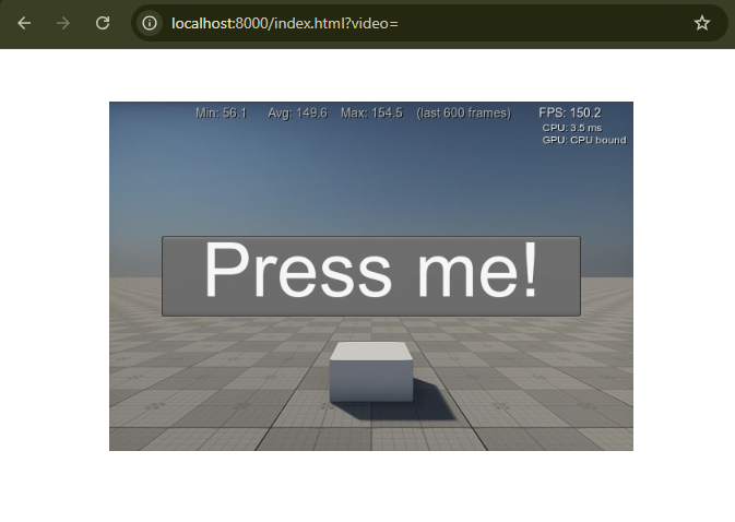

If the player name is not set in the address at all, i.e. the link looks like:Если имя плеера не указано в адресе, т.е. ссылка выглядит так:
  • localhost:8000/index.html?video=
    orили
  • localhost:8000
the image is streamed as rendered by Main Player.то изображение передается так, как его рендерит Main Player.

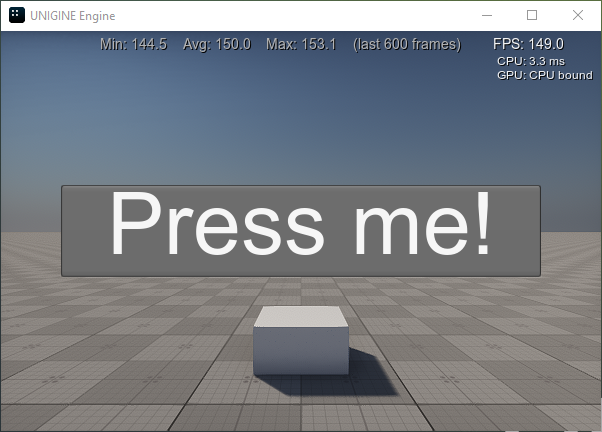

Engine image:Изображение движка: Streamed image:Изображение в веб-браузере:

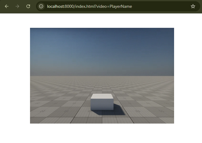

To render from the specific camera, add /index.html?video=PlayerName to the address:Чтобы рендерить с определенной камеры, добавьте имя камеры (/index.html?video=ИмяКамеры) в адрес:
  • localhost:8000/index.html?video=ИмяКамеры
    orили
  • [IP-адрес устройства]:8000/index.html?video=ИмяКамеры
Внимание
If the player with the specified name does not exist in the current world on the streaming server computer, you'll see a fallback view from the current camera on the streaming server, but without any post-effects and GUI.Если камеры с указанным именем не существует в текущем мире на сервере потоковой передачи, вы увидите резервное изображение с текущей камеры сервера, но без постэффектов и GUI.
Image streamed without GUI because the specified player has not been foundИзображение без GUI, так как указанный плеер не найден
