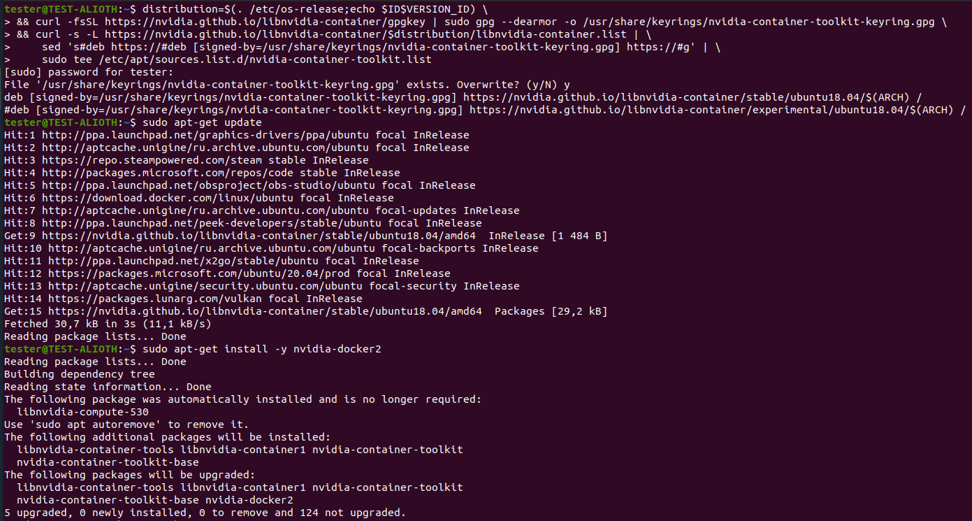

  1. Configure NVIDIA Container Toolkit according to its configuration documentation. Install the package repository and the GPG key, type the command line for that:Настройте NVIDIA Container Toolkit в соответствии с руководством по настройке. Установите репозиторий пакетов и ключ GPG, введите для этого в командной строке:
    Результат
    $ distribution=$(. /etc/os-release;echo $ID$VERSION_ID) \
    && curl -fsSL https://nvidia.github.io/libnvidia-container/gpgkey | sudo gpg --dearmor -o /usr/share/keyrings/nvidia-container-toolkit-keyring.gpg \
    && curl -s -L https://nvidia.github.io/libnvidia-container/$distribution/libnvidia-container.list | \
        sed 's#deb https://#deb [signed-by=/usr/share/keyrings/nvidia-container-toolkit-keyring.gpg] https://#g' | \
        sudo tee /etc/apt/sources.list.d/nvidia-container-toolkit.list
  2. Install nvidia-docker2:Установите nvidia-docker2:
    Результат
    $ sudo apt-get update
    $ sudo apt-get install -y nvidia-docker2
  3. Restart Docker:Перезапустите Docker:
    Результат
    $ sudo systemctl daemon-reload
    $ sudo systemctl restart docker

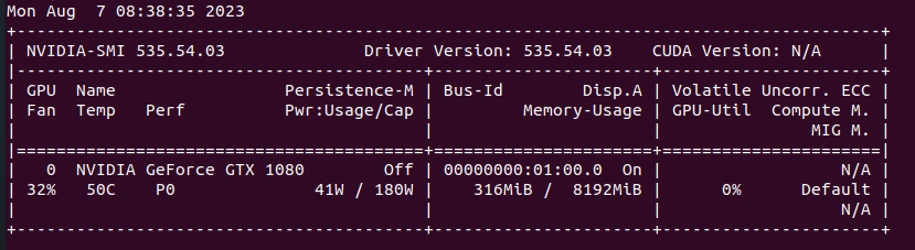

  2. Launch the container in trial mode to view GPU characteristics:Запустите контейнер в пробном режиме, чтобы просмотреть характеристики графического процессора:
    Результат
    $ cd ~/unigine-in-docker/
    $ docker run -it --rm --network host \
    --runtime=nvidia --gpus 0 -e NVIDIA_VISIBLE_DEVICES=0 \
    -e DISPLAY=${DISPLAY} \
    -e NVIDIA_DRIVER_CAPABILITIES=display,compute \
    -v /tmp/.X11-unix:/tmp/.X11-unix \
     unigine/run-unigine-in-docker:latest \
     /bin/bash
    # nvidia-smi
  3. Check selected GPU drivers with the following command: glxinfo | grep "OpenGL". You will see the full information about your GPU. Or use the command glxinfo | grep "OpenGL renderer" to display the model name of the GPU used. An example of the response:Проверьте выбранные драйверы графического процессора с помощью следующей команды: glxinfo | grep "OpenGL". Вы увидите полную информацию о графическом процессоре. Или используйте команду glxinfo | grep "OpenGL renderer" для отображения названия модели используемого графического процессора. Пример вывода:
