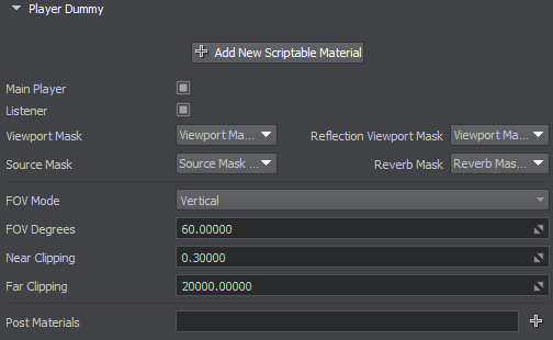

Vertical player parametersПараметры вертикального режима фокусировки

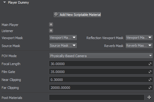

Physically-based player parametersПараметры физически корректного режима фокусировки

FOV Mode
Depending on the FOV Mode, parameters defining a player's viewing frustum differ:В зависимости от FOV Mode параметры, определяющие пирамиду видимости камеры, различаются:
  • Vertical FOV is used for the standard player. In this case, the FOV is set in degrees.Vertical FOV используется для стандартной камеры. В этом случае значение FOV задается в градусах.
  • Physically-Based Camera is used for the physically-based player with the horizontal FOV. In this case, the FOV is calculated depending on the film gate and focal length of the camera according to the formula:Physically-Based Camera используется для физически корректной камеры с горизонтальным фокусным расстоянием. В этом случае FOV рассчитывается в зависимости от затвора и фокусного расстояния камеры по формуле:
    FOV = 2 * atan(film_gate / (2 * focal_length)) * RAD2DEG
FOV Degrees The camera's vertical field of view, in degrees.Вертикальное поле зрения камеры, в градусах.
Focal Length Focal length of the physically-based camera lens, in millimeters. Determines the area that can be seen in the camera's viewport.Фокусное расстояние объектива физической камеры, в миллиметрах. Определяет область, которая может быть видна в окне просмотра камеры.
Film Gate Horizontal size of the film gate for the physically-based camera with horizontal FOV, in millimeters. Determines the area that can be seen in the camera's viewport.Горизонтальный размер затвора для физической камеры с горизонтальным фокусным расстоянием, в миллиметрах. Определяет область, которая может быть видна в окне просмотра камеры.
Near Clipping Distance to the near clipping plane of the player's viewing frustum, in units.Расстояние до ближайшей плоскости отсечения пирамиды видимости камеры, в единицах.
Far Clipping Distance to the far clipping plane of the player's viewing frustum, in units.Расстояние до дальней плоскости отсечения пирамиды видимости камеры, в единицах.
