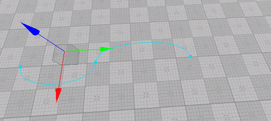

A spline graph is determined by a set of points p0, p1, ... pn and a set of edges or segments (cubic Bezier splines), that connect some or all of these points.Сплайн-граф определяется набором точек p0, p1, ... pn и набором ребер или сегментов (кубические сплайны Безье), которые соединяют некоторые или все эти точки.
Each segment is determined by a starting (pSTART) and an ending (pEND) point, as well as tangent vector coordinates at these points, which determine the curvature of the segment (tSTART and tEND respectively). Points, that are shared by more than two segments are called junctions.Каждый сегмент определяется начальной (pSTART) и конечной (pEND) точкой, а также координатами касательного вектора в этих точках, которые определяют кривизну сегмента (tSTART и tEND соответственно). Точки, которые используются более чем двумя сегментами, называются перекрестки .

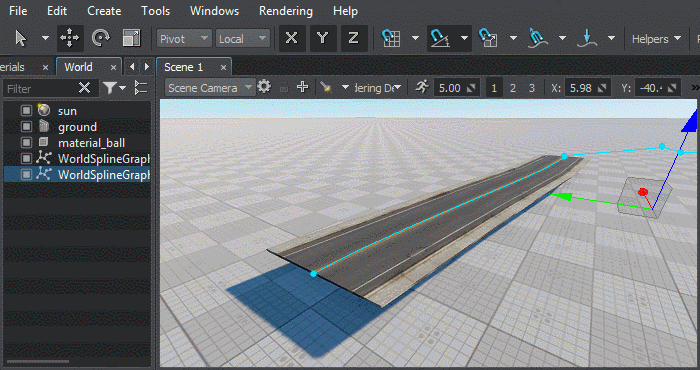

For example, a segment can have two source nodes assigned: one representing the road (stretched) and another for roadway lights (tiled with a gap). Например, сегменту могут быть назначены две базовых ноды: одна, представляющий дорогу (растянутый), а другая - для фонарей проезжей части (выложенный плиткой с зазор ).

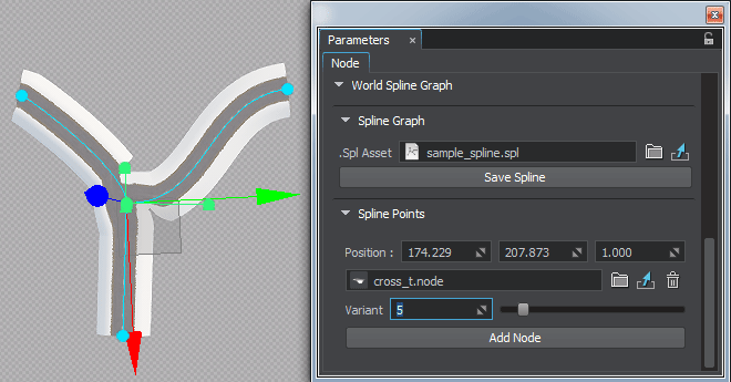

Source nodes to be assigned to segments and points are stored in *.node files. The *.node file should contain a Static Mesh, Skinned Mesh, or Projected Decal as a root node.Базовые ноды, которые должны быть назначены сегментам и точкам, хранятся в файлах *.node. Файл *.node должен содержать Static Mesh, Skinned Mesh или Projected Decal в качестве корневой ноды.

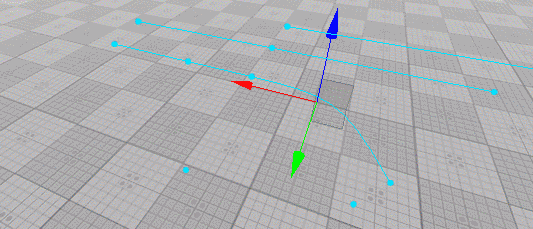

An arbitrary number of WorldSplineGraph nodes can be added to the scene as it uses a number of optimizations (such as baking elements into large segments etc.) to ensure acceptable performance for large areas.В сцену может быть добавлено произвольное количество нод WorldSplineGraph, поскольку она использует ряд оптимизаций (например, запекание элементов в большие сегменты и т. д.) Для обеспечения приемлемой производительности для больших площадей.
Coordinates of the UP vector are additionally stored for each point of the segment. This vector is used to define orientation of nodes placed along the segments of the spline graph. By default this vector is parallel to the Z axis. The UP vector does not affect the curvature of the spline segment itself. Координаты вектора UP дополнительно сохраняются для каждой точки сегмента. Этот вектор используется для определения ориентации нод, расположенных вдоль сегментов сплайн-графа. По умолчанию этот вектор параллелен оси Z. Вектор ВВЕРХ не влияет на кривизну самого сегмента сплайна.

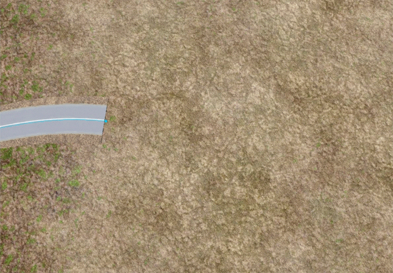

SDK includes the Road Tool Constructor add-on with a set of ready-to-use assets (road segments and various types of junctions) that can be used as construction elements to simplify roads creation. SDK включает надстройку Road Tool Constructor с набором готовых к использованию ресурсов (участки дорог и различные типы перекрестков), которые можно использовать в качестве строительных элементов для упрощения создания дорог.

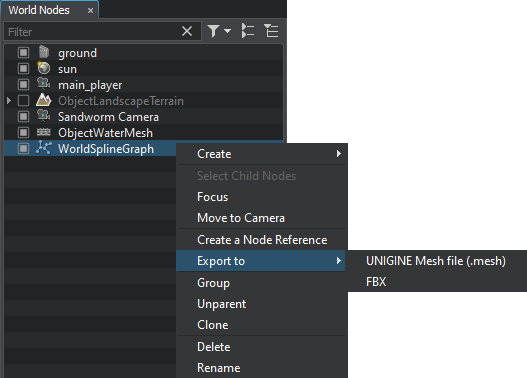

WorldSplineGraph node currently has the following restrictions:it cannot be converted to a Node Reference.it is not supported by Node Layers.В настоящее время WorldSplineGraph имеет следующие ограничения:

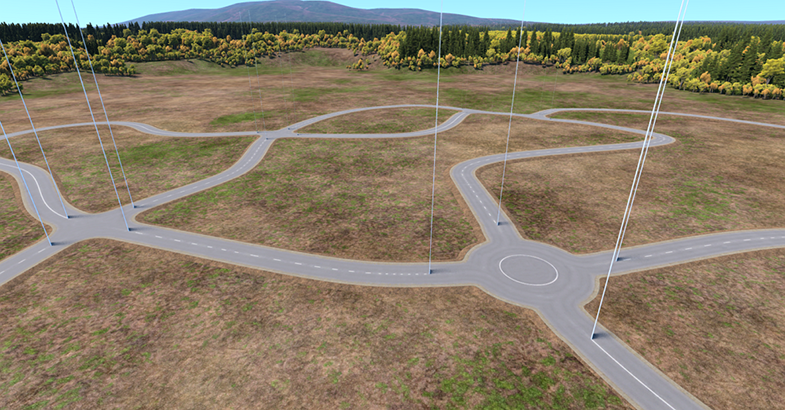

    • world_spline_graph/roads - roads created on the terrain surfaceworld_spline_graph/roads - roads created on the terrain surface

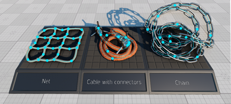

    • world_spline_graph/ropes - ropes, chains, and cablesworld_spline_graph/ropes - ropes, chains, and cables

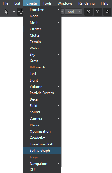

To create a new World Spline Graph, do the following:Чтобы создать новый World Spline Graph, сделайте следующее:
    Добавить ноду World Spline Graph: в Меню , выберите Create -> Spline Graph.

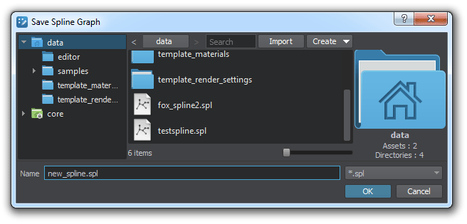

  2. Specify a name of existing spline file (*.spl) to be used for the new World Spline Graph or a new name to create your spline from scratch.
    Remember, *.world files store only WorldSplineGraph node's data (transformation, list of source nodes, etc.), while spline graphs themselves are stored in separate *.spl files. To save the spline graph that you created in the world, click Save Spline in the Parameters tab and specify a file name for it. Remember, *.world files store only WorldSplineGraph node's data (transformation, list of source nodes, etc.), while spline graphs themselves are stored in separate *.spl files. To save the spline graph that you created in the world, click Save Spline in the Parameters tab and specify a file name for it.
    Укажите имя существующего файла сплайна (*.spl), которое будет использоваться для нового World Spline Graph или новое имя, чтобы создать сплайн с нуля.
    Remember, *.world files store only WorldSplineGraph node's data (transformation, list of source nodes, etc.), while spline graphs themselves are stored in separate *.spl files. To save the spline graph that you created in the world, click Save Spline in the Parameters tab and specify a file name for it. Помните, что файлы *.world хранят только данные ноды WorldSplineGraph(преобразование, список базовых нод и т.д.), В то время как сами сплайн-графы хранятся в отдельных файлах *.spl. Чтобы сохранить созданный вами в мире сплайн-граф, щелкните Save Spline на вкладке Parametersи укажите для него имя файла.

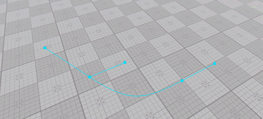

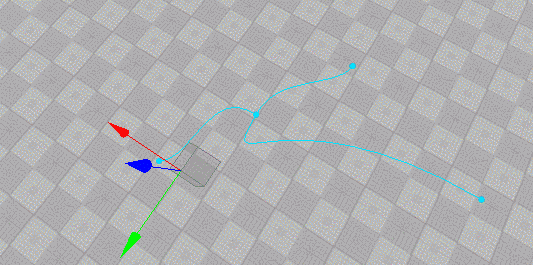

New points are added to the spline graph by cloninng existing ones. To add a new point do the following:Новые точки добавляются к сплайновому графу путем клонирования существующих. Чтобы добавить новую точку, сделайте следующее:
  1. Select the World Spline Graph.Выберите файл World Spline Graph.
  2. Select the desired point, which you wish to clone (Move manipulator will appear).Выберите желаемую точку, которую хотите клонировать (появится манипулятор Move).
  3. Press Ctrl + D on the keyboard (a new point will be created).Нажмите Ctrl + D на клавиатуре (будет создана новая точка).
  4. Use the Move manipulator to position you new created point.Используйте манипулятор Move, чтобы расположить новую созданную точку.

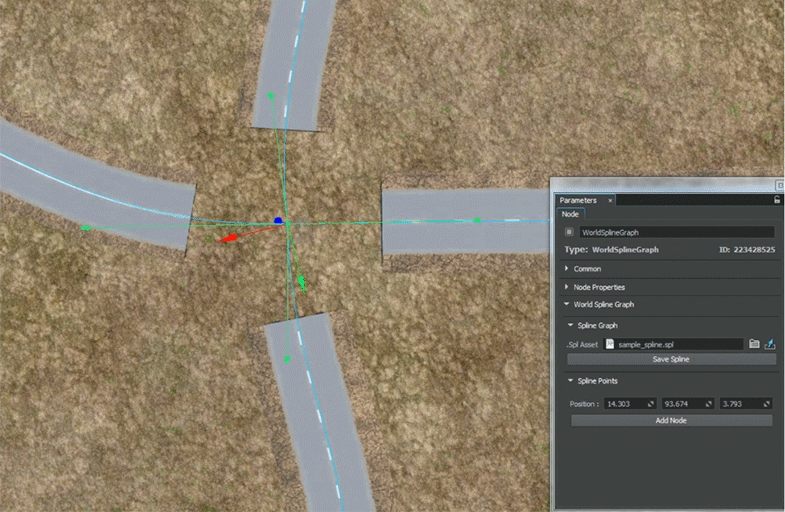

To adjust position of a point do the following:Чтобы настроить положение точки, выполните следующие действия:
  2. Select the desired point (Move manipulator will appear).Выберите нужную точку (появится манипулятор Move).
  3. Use the Move manipulator as you would do to move a node.Используйте манипулятор перемещения, как если бы вы перемещали ноду.

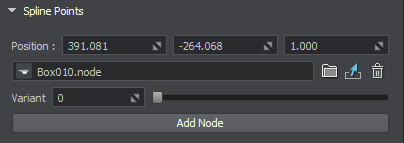

You can also adjust the position of the selected point via the Spline Points section of the Parameters tab:Вы также можете настроить положение выбранной точки через раздел Spline Points вкладки Parameters:

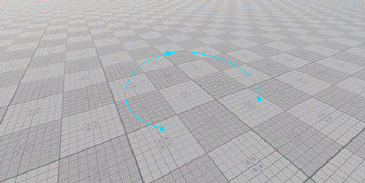

Tangents control the curvature of the spline segment. To adjust tangent at a point do the following:Касательные определяют кривизну сегмента сплайна. Чтобы скорректировать касательную в точке, сделайте следующее:
  3. Select the desired tangent (in case the selected point is shared by multiple segments, several tangents will be displayed for it). As you select a tangent the Move manipulator appears next to it.Выберите желаемую касательную (если выбранная точка является общей для нескольких сегментов, для нее будет отображаться несколько касательных). Когда вы выбираете касательную, рядом с ней появляется манипулятор перемещения.
  4. Use the Move manipulator as you would do to move a node (the form of the corresponding segment will change).Используйте манипулятор Move, как если бы вы перемещали ноду (форма соответствующего сегмента изменится).

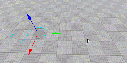

Up vector controls orientation of nodes placed along the spline segment. To adjust tangent at a point do the following:Вектор вверх управляет ориентацией нод, расположенных вдоль сегмента сплайна. Чтобы скорректировать касательную в точке, сделайте следующее:
  3. Select the desired UP vector (in case the selected point is shared by multiple segments, several UP vectors will be displayed for it).Выберите желаемый вектор ВВЕРХ (если выбранная точка является общей для нескольких сегментов, для нее будет отображаться несколько векторов ВВЕРХ).
    You'll be able to see the effect only when a node is assigned to the corresponding segment.You'll be able to see the effect only when a node is assigned to the corresponding segment.
    Переключитесь на манипулятор поворота и используйте его для регулировки желаемого угла, как если бы вы вращали ноду (ориентация нод, размещенных вдоль соответствующего сегмента, изменится).
    You'll be able to see the effect only when a node is assigned to the corresponding segment.Вы сможете увидеть эффект только тогда, когда нода будет назначен соответствующему сегменту.
  5. Use the Move manipulator as you would do to move a node (the form of the corresponding segment will change).Используйте манипулятор Move, как если бы вы перемещали ноду (форма соответствующего сегмента изменится).

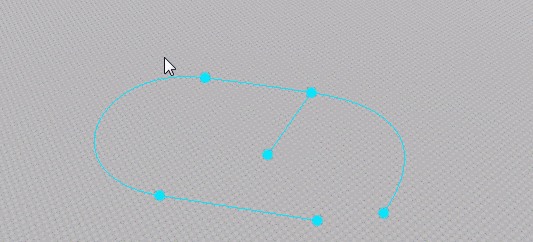

Sometimes it might be necessary to merge certain points (e.g. to close a spline). To merge two or more points into one do the following:Иногда может потребоваться объединить определенные точки (например, чтобы замкнуть сплайн). Чтобы объединить две или более точек в одну, выполните следующие действия:
  2. Select points you want to merge with a region selection tool or one-by-one while holding the Shift key pressed.Выберите точки, которые вы хотите объединить, с помощью инструмента выделения области или по одной, удерживая нажатой клавишу Shift.
  3. Right-click on a point you want to merge selected ones into and choose Merge To This Point.Щелкните правой кнопкой мыши точку, в которую вы хотите объединить выбранные, и выберите Merge To This Point.
  4. All points will be merged into one shared by the segments, to which the merged points belonged.Все точки будут объединены в одну общую для сегментов, которым принадлежали объединенные точки.

  • Click Add Node in the Parameters tab.Щелкните Add Node на вкладке Parameters.
    Source nodes to be assigned to segments and points are stored in *.node files. The node file should contain a Static Mesh, Skinned Mesh, or Projected Decal as a root node.Source nodes to be assigned to segments and points are stored in *.node files. The node file should contain a Static Mesh, Skinned Mesh, or Projected Decal as a root node.
    В открывшемся окне выберите нужную ноду и нажмите OK.
    Source nodes to be assigned to segments and points are stored in *.node files. The node file should contain a Static Mesh, Skinned Mesh, or Projected Decal as a root node.Базовые ноды, которые должны быть назначены сегментам и точкам, хранятся в файлах *.node. Файл ноды должен содержать Static Mesh, Skinned Mesh или Projected Decal в качестве корневой ноды.

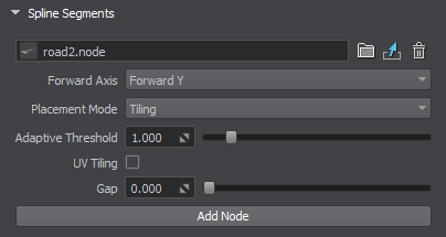

For each of the source nodes assigned to the selected segment(s) the following settings are available for adjustment via the Parameters tab:Для каждой из базовых нод, назначенных выбранному сегменту (-ам), на вкладке Parameters доступны следующие настройки:
Node Path to a *.node file containing a source node.Путь к файлу *.node, содержащему базовую ноду.
Forward Axis Defines which axis of the source node is to be oriented along the spline.Определяет, какая ось базовой ноды должна быть ориентирована вдоль сплайна.
    This mode is the most performance-friendly.This mode is the most performance-friendly.
    Stretch - a single source node instance is stretched along the segment.
  • Tiling - multiple instances of the source node are placed along the segment. The number of instances is determined by the sizes of the segment and the source node and the value of the Gap parameter.Tiling - multiple instances of the source node are placed along the segment. The number of instances is determined by the sizes of the segment and the source node and the value of the Gap parameter.
  • Adaptive - a combination of the previous two resulting in multiple instances of the source node placed along the segment. Some of these instances may be stretched depending on segment's curvature.Adaptive - a combination of the previous two resulting in multiple instances of the source node placed along the segment. Some of these instances may be stretched depending on segment's curvature.
This mode is the most performance-friendly.Tiling - multiple instances of the source node are placed along the segment. The number of instances is determined by the sizes of the segment and the source node and the value of the Gap parameter.Adaptive - a combination of the previous two resulting in multiple instances of the source node placed along the segment. Some of these instances may be stretched depending on segment's curvature.

Workflow for Points
Работа с точками#
To assign a source node to selected point(s) do the following:Чтобы назначить базовую ноду выбранной точке (точкам), выполните следующие действия:
  • Select the desired point(s).Выберите желаемую точку (точки).
    For a junction point to behave properly an ObjectMeshSkinned node should be assigned, and the number of its bones should correspond to the number of spline segments connected to this point.For a junction point to behave properly an ObjectMeshSkinned node should be assigned, and the number of its bones should correspond to the number of spline segments connected to this point.
    For a junction point to behave properly an ObjectMeshSkinned node should be assigned, and the number of its bones should correspond to the number of spline segments connected to this point.Что касается перекрестков, то для правильного поведения точке должен быть назначена нода ObjectMeshSkinned, а количество ее костей должно соответствовать количеству сегментов сплайна, подключенных к этой точке.
For each of the source nodes assigned to the selected point(s) the following settings are available for adjustment via the Parameters tab:Для каждой из базовых нод, назначенных выбранной точке (точкам), на вкладке Parameters доступны следующие настройки:
This parameter affects only the source nodes representing junctions (ObjectMeshSkinned).This parameter affects only the source nodes representing junctions (ObjectMeshSkinned).
Есть несколько возможных вариантов для перекрестка . Этот ползунок позволяет выбрать наиболее подходящий.
This parameter affects only the source nodes representing junctions (ObjectMeshSkinned).Этот параметр влияет только на базовые ноды, представляющие соединения (ObjectMeshSkinned).
