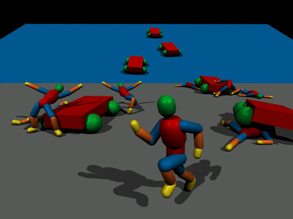

Most physics simulations are based on rigid body dynamics. A rigid body is an ideal representation of a solid body, which occupies a finite volume of space. This volume of space is determined by a shape or a set of shapes assigned to the body. Rigid bodies cannot be deformed, i.e. their geometry does not change no matter what happens with this body. Rigid body dynamics is applied to the following bodies with shapes assigned:Большинство физических симуляций основано на динамике твердого тела. Тело Rigid — это идеальное представление твердого тела, занимающего конечный объем пространства. Этот объем пространства определяется формой или набором форм, назначенных телу. Твердые тела нельзя деформировать, т. е. их геометрия не меняется, что бы с этим телом ни происходило. Динамика твердого тела применяется к следующим телам с заданными формами (shapes):
After being enabled, all these bodies and their shapes that approximate the object's volume share common properties of rigid objects obeying Newtonian mechanics.После включения все эти тела и их формы, которые приблизительно соответствуют объему объекта, обладают основными свойствами твердых объектов, подчиняющихся механике Ньютона.
Run Lola Run
Ragdolls and rigid bodies moving according to the rigid body dynamicsРэгдоллы и твердые тела, движущиеся согласно динамике твердого тела
Watch a fragment of our video tutorial on physics for illustration of this article.Посмотрите фрагмент нашего видеоурока по физикев качестве дополнительной иллюстрации к этой статье.

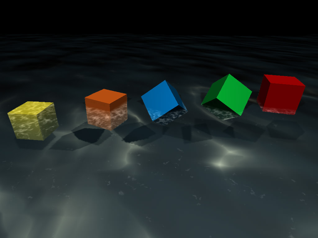

Density
Плотность#
Density of the objects is defined as its mass per unit volume:Плотность объекта определяется как его масса на единицу объема:
ρ = m / V
Density value evidently depends on the mass value and vice versa — the higher the values are, the heavier and more dense the object is.Очевидно, что значение плотности зависит от значения массы и наоборот — чем выше значения, тем тяжелее и плотнее объект.
Кубики разной массы и плотности
Buoyant boxes of different mass and densityПлавающие кубики разной массы и плотности
Density determines buoyancy of the body in accordance with Archimedes' principle. The higher the density, the less tendency a body has to float.Плотность определяет плавучесть тела по принципу Архимеда. Чем выше плотность, тем менее тело способно плавать.

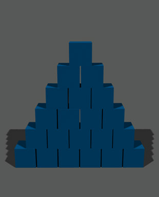

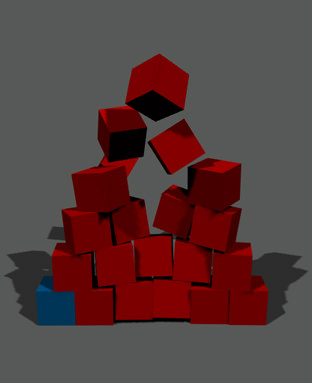

Freezing
Застывание (Freezing)#
When a body does not move and stays in the equilibrium for some time, it will most probably be immobile until an external force is exerted on it and urges it to move again. During this period of inactivity, there is actually no need to simulate it. This state is called freezing and it allows saving a great deal of computational resources.Когда тело не движется и какое-то время остается в равновесии, оно, скорее всего, будет неподвижным, пока на него не будет воздействовать внешняя сила, которая заставит его снова двигаться. Во время этого периода бездействия фактически нет необходимости моделировать его. Это состояние называется застыванием и позволяет сэкономить много вычислительных ресурсов.
Freezing can be applied only to the following bodies:Застывание применимо только к телам:
Застывшие кубики     Моделирование начинается вновь после того, как импульс размораживает кубики
Застывшие синие и незастывшие красные кубики. Импульс, приложенный к пирамиде кубиков, разморозил все, кроме одного.
The body is frozen, i.e. stops to be simulated, if:Тело застыло, т. е. перестает моделироваться, если:
  1. Its linear velocity is lower than Frozen linear velocity and its angular velocity is lower than Frozen angular velocity. Both velocity values must be lower at the same time, otherwise, the simulation will not stop.Его линейная скорость меньше Frozen linear velocity, а угловая скорость меньше Frozen angular velocity. Оба значения скорости должны быть ниже одновременно, иначе симуляция не остановится.
    There are also Frozen linear velocity and Frozen angular velocity thresholds set for the whole world. These global freezing thresholds are compared to the ones set for each body, and the highest value is chosen to freeze the body.Также для всего мира установлены пороговые значения Frozen linear velocity и Frozen angular velocity. Эти глобальные пороговые значения застывания сравниваются с пороговыми значениями, заданными для каждого тела, и выбирается максимальное значение, чтобы заморозить тело.
  2. Velocity values stay lower than frozen velocities for the number of Frozen frames. This is done to ensure that the body has really terminated its motion.Значения скорости остаются ниже фиксированных скоростей в течение заданного количества кадров Frozen frames. Это делается для того, чтобы тело действительно прекратило движение.
When the body is frozen, its linear and angular velocity are set to 0. The simulation of the body movement starts again as another non-frozen object touches it or some force is applied to it.Когда тело застыло, его линейная и угловая скорость устанавливаются на 0. Моделирование движения тела начинается снова, когда к нему прикасается другой незастывший объект или прикладывается некоторая сила.
