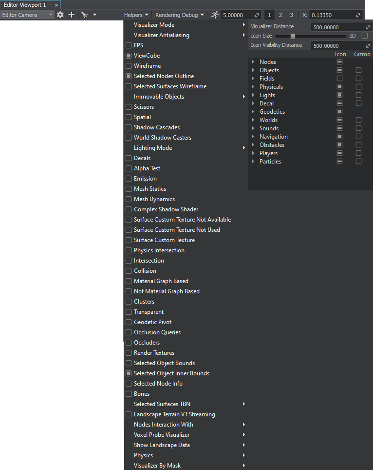

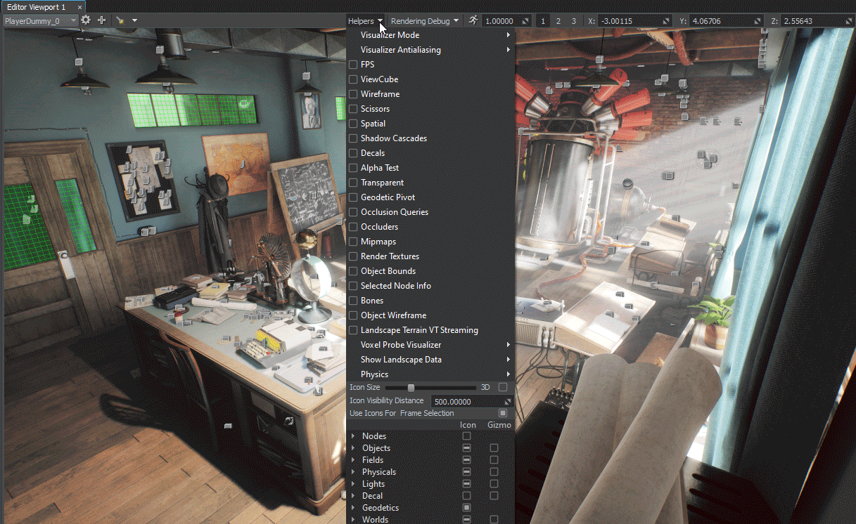

Использование визуальных помощников
The Helpers panel provides quick access to frequently used helpers and auxiliary visualizers. These helpers can be used to facilitate the process of world building. All auxiliary information you need at the moment, from icons and gizmos to information about nodes, geometry, shapes and physical joints can be easily controlled via this panel. Панель Helpers обеспечивает быстрый доступ к часто используемым помощникам и вспомогательным визуализаторам. Эти помощники можно использовать для облегчения процесса построения мира. С помощью этой панели можно легко управлять всей вспомогательной информацией, которая вам нужна в данный момент, от значков и инструментов до информации об узлах, геометрии, коллизионных формах (shapes) и физических сочленениях (joints).
All these helpers can also be enabled via the corresponding console commands. Все эти помощники также могут быть включены с помощью соответствующих команд консоли .
Visualizer Mode
Visualizer Mode#
Visualizer Mode incorporates all visual helpers described in this article, except the FPS counter. You can quickly show or hide all helpers, when necessary, as well as enable or disable depth testing for them by choosing the appropriate mode via Helpers -> Visualizer Mode, instead of turning them on and off one by one. Visualizer Mode включает все визуальные помощники, описанные в этой статье, кроме счетчика FPS. Вы можете быстро показать или скрыть всех помощников, когда это необходимо, а также включить или отключить для них проверку глубины, выбрав соответствующий режим с помощью Helpers -> Visualizer Mode, вместо того, чтобы включать и выключать их по одному.

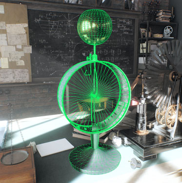

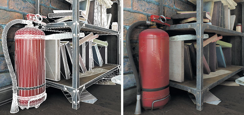

Wireframe
Wireframe#
Toggles displaying of all wireframes in the Editor Viewport. Включает отображение всех каркасов в Editor Viewport.

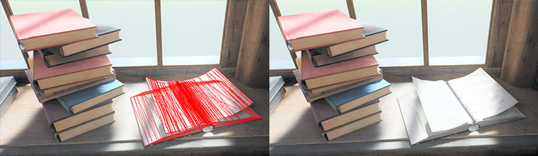

Toggles displaying of scissor rectangles. Включает отображение прямоугольников обрезки (scissors).

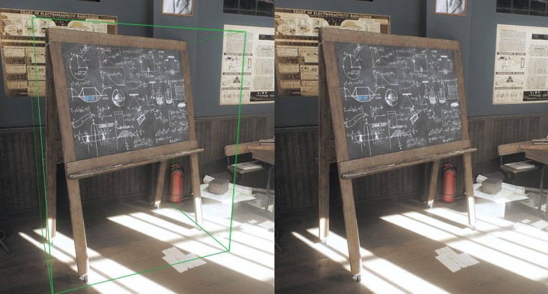

Selected Object Bounds
Selected Object Bounds#
Toggles displaying of axis-aligned bounding boxes for the selected objects. Включает отображение баундов, выровненных по осям, для выбранных объектов.

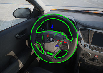

Sometimes you might need additional information on the nodes you work with. To toggle displaying of additional information for the selected node, choose Helpers -> Show Selected Node Info. The following information will be displayed near the selected node, depending on its type: Иногда вам может потребоваться дополнительная информация об узлах, с которыми вы работаете. Чтобы переключить отображение дополнительной информации для выбранного узла, выберите Helpers -> Show Selected Node Info. Рядом с выбранным узлом в зависимости от его типа будет отображаться следующая информация:
  • Object Type : Name
  • File - Asset file GUID (Global identifier) File - GUID (Global identifier) ассет-файла
  • Surface - Selected surface of the node Surface - Выбранная поверхность узла
  • Property - The property assigned to the node Property - свойство, назначенное узлу
  • Triangles - Number of triangles Triangles - Количество треугольников
  • Center - Coordinates of the node's center point Center - Координаты центральной точки узла
  • Radius - The radius of the sphere described about the selected node. In fact, it is the maximum size along one of axes Radius - Радиус сферы, описываемой вокруг выбранного узла. Фактически, это максимальный размер по одной из осей
  • Distance - Distance from the current camera Distance - Расстояние от текущей камеры

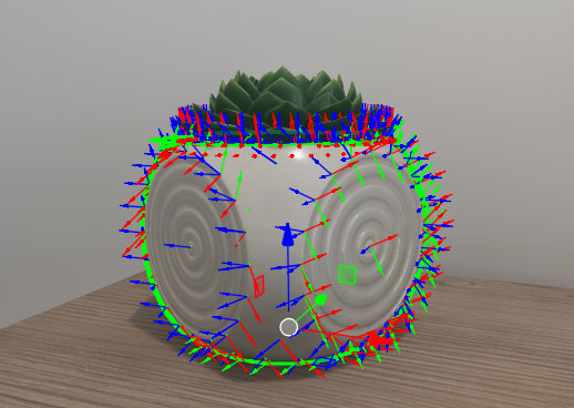

Selected Surfaces TBN
Selected Surfaces TBN#
Toggles displaying of tangent, bitangent, and normal vectors for the selected surface of an object.Переключает отображение векторов тангенса, битангенса и нормали для выбранной поверхности объекта.
The vector length can be set via the available Size setting.Длину вектора можно задать с помощью настройки Size.

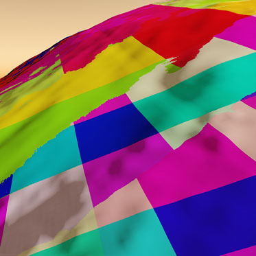

Landscape Terrain VT Streaming
Landscape Terrain VT Streaming#
Toggles displaying of Landscape Terrain tiles that are currently being rendered in a lower resolution until the highest mip-level is loaded. Включает отображение тайлов Landscape Terrain, которые в настоящее время визуализируются с более низким разрешением, до тех пор, пока не будет загружен самый высокий mip-уровень.

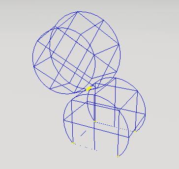

This group of visualizers can be used to view the elements of the physical representation of objects (bodies, shapes, joints) as well physical interactions in your world. Эта группа визуализаторов может использоваться для просмотра элементов физического представления объектов (тел, форм, сочленений), а также физических взаимодействий в вашем мире.
Shapes
Shapes#
To show or hide the shapes of the physical bodies assigned to objects, choose Helpers -> Physics - > Shapes. Чтобы показать или скрыть коллизионные формы (shapes) физических тел , назначенных объектам, выберите Helpers -> Physics -> Shapes.
Joints
Joints#
To show or hide the joints, that connect different physical bodies, choose Helpers -> Physics - > Joints. Чтобы показать или скрыть сочленения , которые соединяют разные физические тела , выберите Helpers -> Physics -> Joints.
Contacts
Contacts#
To toggle visualization of physical interactions between the physical bodies, choose Helpers -> Physics - > Contacts. You can use this option to check contact points of colliding objects. Чтобы переключить визуализацию физических взаимодействий между физическими телами , выберите Helpers -> Physics -> Contacts. Вы можете использовать эту опцию, чтобы проверить точки контакта сталкивающихся объектов.

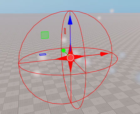

You can also turn on and off icons and gizmos for all built-in node types via the corresponding checkboxes next to each node type in the tree-view hierarchy: Вы также можете включать и выключать значки и гизмо для всех встроенных типов узлов с помощью соответствующих флажков рядом с каждым типом узла в дереве. просмотреть иерархию:
Icons represent a schematic image of the node type. Icons представляют собой схематическое изображение типа узла.
Gizmos show additional information such as area of applied forces, radius of the light, etc. Gizmos показывает дополнительную информацию, такую ​​как площадь приложенных сил, радиус света и т. д.
Particles object with enabled gizmo (in red) to display force Объект частиц с включенной гизмо (красным) для отображения силы
