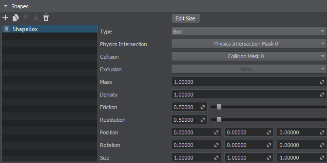

Shapes are configured by a set of parameters, some of which are shape-dependent:Для настройки формы существует ряд параметров, некоторые из них зависят от выбранного типа формы:
Shape parameters
Edit Size
Toggles the editing mode for the shape in the scene. When the button is pressed, the widget manipulator is available. Each dimension is color-coded in accordance with the axis color. To change the shape along the required axis, drag the corresponding color spot. After editing the shape, click the button once again to exit the editing mode.Переключает режим редактирования формы в сцене. При нажатии кнопки становится доступен манипулятор виджета. Каждое измерение имеет цветовую кодировку, соответствующую цвету оси. Чтобы изменить форму вдоль нужной оси, потяните за пятно соответствующего цвета. После завершения редактирования формы нажмите кнопку еще раз, чтобы выйти из режима редактирования.
Type Type of the shape. It can be changed after creation, while the name will remain unchanged.Тип формы. Его можно изменить после создания, в то время как имя останется без изменений.
Continuous A flag indicating if the continuous collision detection is enabled for the shape.
Continuous collision detection is available for sphere and capsule shapes only.Continuous collision detection is available for sphere and capsule shapes only.
Флаг, указывающий, включено ли непрерывное обнаружение столкновений для формы.
Continuous collision detection is available for sphere and capsule shapes only.Непрерывное обнаружение столкновений доступно только для сфер и капсул.
Physics Intersection mask Physics Intersection bit mask of the shape.Битовая маска формы для определения Physics Intersection.
Collision mask Collision bit mask of the shape. This mask is used to specify collisions of the shape with other ones.Битовая маска столкновений формы. Эта маска используется для указания столкновений формы с другими.
Exclusion mask Exclusion bit mask of the shape. This mask is used to prevent collisions of the shape with other ones.Битовая маска исключений формы. Эта маска используется для предотвращения столкновения формы с другими.
Mass Mass of the shape. Changing the mass influences the density, which is calculated by dividing the mass by shape volume. In case if there are several shapes assigned to a body (e.g. a set of convex hulls)Масса формы. Изменение массы влияет на плотность, которая рассчитывается путем деления массы на объем формы. В случае, если телу присвоено несколько форм (например, набор выпуклых многогранников)
Density Density of the shape. Changing the density influences the mass, which is calculated by multiplying shape volume by density.Плотность формы. Изменение плотности влияет на массу, которая рассчитывается путем умножения объема формы на плотность.
Friction Coefficient of friction of the shape. Defines how rough the shape's surface is. The higher the value, the less tendency the shape has to slide.
In case if an object contains a surface and a shape, both with specified friction parameter, only the shape's parameter will be used.In case if an object contains a surface and a shape, both with specified friction parameter, only the shape's parameter will be used.
Коэффициент трения формы. Определяет шероховатость поверхности формы. Чем выше значение, тем меньше тенденция к скольжению формы.
In case if an object contains a surface and a shape, both with specified friction parameter, only the shape's parameter will be used.В случае, если объект содержит поверхность и форму, и для них обеих задан параметр трения, будет использоваться только параметр формы.
Restitution Coefficient of restitution of the shape. Defines how bouncy the shape is when colliding.
  • The minimum value of 0 indicates inelastic collisions (a piece of soft clay hitting the floor)The minimum value of 0 indicates inelastic collisions (a piece of soft clay hitting the floor)
  • The maximum value of 1 represents highly elastic collisions (a rubber ball bouncing off a wall)The maximum value of 1 represents highly elastic collisions (a rubber ball bouncing off a wall)
In case if an object contains a surface and a shape, both with specified restitution parameter, only the shape's parameter will be used.In case if an object contains a surface and a shape, both with specified restitution parameter, only the shape's parameter will be used.
The minimum value of 0 indicates inelastic collisions (a piece of soft clay hitting the floor)The maximum value of 1 represents highly elastic collisions (a rubber ball bouncing off a wall)In case if an object contains a surface and a shape, both with specified restitution parameter, only the shape's parameter will be used.
Коэффициент восстановления формы. Определяет упругость формы при столкновении.
  • The minimum value of 0 indicates inelastic collisions (a piece of soft clay hitting the floor)Минимальное значение 0 указывает на неупругие столкновения (кусок мягкой глины, ударяющийся об пол)
  • The maximum value of 1 represents highly elastic collisions (a rubber ball bouncing off a wall)Максимальное значение 1 соответствует очень упругому столкновению (резиновый мяч, отскакивающий от стены).
In case if an object contains a surface and a shape, both with specified restitution parameter, only the shape's parameter will be used.В случае, если объект содержит поверхность и форму, и для них обеих задан параметр восстановления, будет использоваться только параметр формы.
Position Position of the shape in the coordinates of the body.Положение формы в координатах тела (body).
Rotation Rotation of the shape in the coordinates of the body.Вращение формы в координатах тела (body).
Radius Radius of the shape in units (for sphere and capsule shapes).Радиус формы в единицах измерения (для форм sphere и capsule).
Height Height of the cylinder and cylindrical part of the capsule shape.Высота формы cylinder и цилиндрической части формы capsule.
Size Length, width and height of the box shape.Длина, ширина и высота формы box.

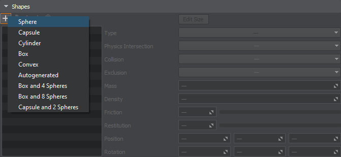

Adding a Shape
Добавление формы#
To add a shape via UnigineEditor, perform the following steps:Чтобы добавить форму через UnigineEditor, выполните следующие шаги:

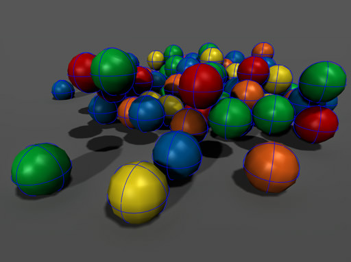

Sphere
Сфера#
A sphere is the simplest and the fastest shape, as it has only one parameter: a radius. Continuous collision detection is available for spherical shapes. Therefore, passing through other objects even when moving at a high speed is avoided.Сфера — самая простая и быстрая форма, поскольку у нее только один параметр: радиус. Для сферических форм доступно постоянное обнаружение столкновений. Следовательно, прохождения через другие объекты даже при движении с высокой скоростью не произойдет.
Using the spherical shape for any arbitrary mesh ensures that its collisions will always be detected.Использование сферической формы для любого произвольного меша гарантирует, что столкновения с ним всегда будут обнаруживаться.
Формы-сферы
For a shape to fit your object, you can adjust the Radius of the sphere.Чтобы форма соответствовала вашему объекту, вы можете настроить Радиус сферы.

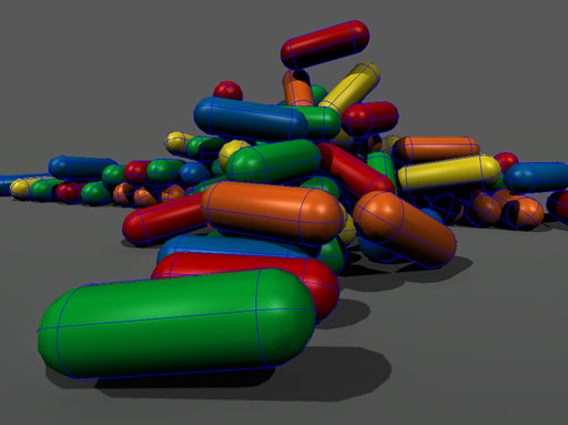

Capsule
Капсула#
A capsule is also a very fast collision shape with continuous collision detection available. Capsules are convenient for approximation of elongated objects (pillars, etc.) as well as humanoid characters, because it allows them to go up and down the stairs smoothly, without stumbling at each step (if the steps are not too high). It also ensures that character's limb will not get stuck somewhere unexpectedly.Капсула также представляет собой форму для очень быстрого расчета столкновения с возможностью непрерывного обнаружения столкновения. Капсулы удобны для аппроксимации удлиненных предметов (колонн и т.д.), А также человекообразных персонажей, поскольку позволяют им плавно подниматься и спускаться по лестнице, не спотыкаясь на каждой ступеньке (если ступеньки не слишком высокие). Это также гарантирует, что конечность персонажа не застрянет где-нибудь неожиданно.
Формы-капсулы
For a shape to fit your object, you can adjust the Radius and the Height of the capsule.Чтобы форма соответствовала вашему объекту, вы можете настроить радиус и высоту капсулы.
Высота и радиус капсулы

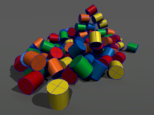

Cylinder
Цилиндр#
A cylinder can be used to approximate elongated shapes with flat ends (e.g. a shafts, pylons, etc.). It is similar to a box shape.Цилиндр можно использовать для приближения удлиненных форм с плоскими концами (например, валов, опор и т. д.). Он похож на форму коробки.
Формы-цилиндры
For a shape to fit your object, you can adjust the Radius and the Height of the cylinder.Чтобы форма соответствовала вашему объекту, вы можете отрегулировать радиус и высоту цилиндра.
Высота и радиус цилиндра

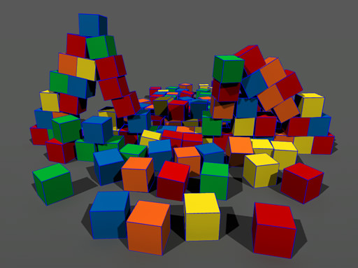

Box
Куб#
A box is a cuboid shape which can be used for approximation of volume of various objects. it is suitable for walls, doors, stairs, parts of mechanisms, car bodies, and many other things. The length of a box shape in each dimension can be chosen arbitrarily.Куб можно использовать для аппроксимации объема различных объектов. подходит для отделки стен, дверей, лестниц, деталей механизмов, кузовов автомобилей и многого другого. Измерения формы куба можно выбрать произвольно.
Формы-кубы
For a shape to fit your object, you can adjust the size of the box along each axis: Size X, Size Y, Size Y.Чтобы форма соответствовала вашему объекту, вы можете отрегулировать размер поля по каждой оси: Size X, Size Y, Size Y.

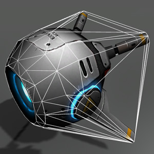

Convex Hull
Выпуклый многогранник (Convex hull)#

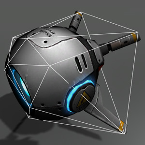

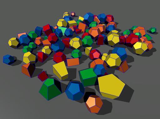

Convex hull is the slowest of all shapes and is used for objects having complex geometry. The created shape will always be convex, that is, holes and cavities of the mesh are ignored when generating a convex hull. Instead, they are included into the shape volume. Convex shape is the smallest shape that can enclose vertices of the approximated mesh.Convex hull — самая медленная из всех форм и используется для объектов сложной геометрии. Созданная форма всегда будет выпуклой, то есть отверстия и полости меша игнорируются при создании выпуклого многогранника. Вместо этого они включены в объем формы. Выпуклая форма — это наименьшая форма, которая может охватывать вершины аппроксимированного меша.
Выпуклые формы

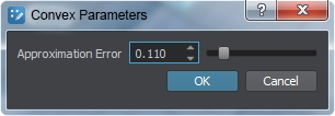

To generate a convex hull specify an approximation error value:Для создания выпуклого многогранника укажите значение ошибки аппроксимации:
Параметры выпуклой формы

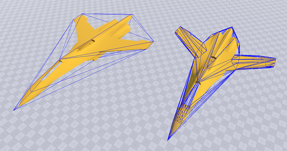

The Approximation error parameter makes it possible to reduce the number of vertices of the created shape. Simple and rough convex hulls with small number of vertices are processed faster, therefore, it is recommended to keep the number of vertices as low as possible.Параметр Approximation error позволяет уменьшить количество вершин создаваемой формы. Простые и грубые выпуклые многогранники с небольшим количеством вершин обрабатываются быстрее, поэтому рекомендуется сохранять количество вершин как можно меньшим.
  • By the value of 0, the shape precisely duplicates the mesh; the whole volume of it is enclosed. При значении 0 форма точно дублирует меш; весь его объем прилагается.
  • The higher the value, the less vertices there are in the created shape, but the more details are skipped.Чем выше значение, тем меньше вершин в созданной форме, но тем больше деталей пропускается.
Zero Approximation Error
Approximation error = 0Ошибка аппроксимации = 0
    Higher value of Approximation Error
Approximation error = 0.1Ошибка аппроксимации = 0,1

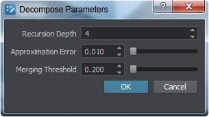

To add an autogenerated set of shapes specify the following parameters:Чтобы добавить автоматически сгенерированный набор форм, укажите следующие параметры:
Параметры для автогенерации
Recursion depth determines the degree of mesh decomposition. If 0 or a negative value is provided, only one shape will be created. The higher the value, the more convex shapes are to be generated.Recursion depth определяет степень декомпозиции меша. Если указан 0 или отрицательное значение, будет создана только одна форма. Чем выше значение, тем больше выпуклых форм будет создано
Approximation error makes it possible to reduce the number of vertices of generated shapes. Simple and rough convex hulls with small number of vertices are processed faster, therefore, it is recommended to keep the number of vertices as low as possible.Approximation error позволяет уменьшить количество вершин генерируемых форм. Простые и грубые выпуклые многогранники с небольшим количеством вершин обрабатываются быстрее, поэтому рекомендуется сохранять количество вершин как можно меньшим.
Merging threshold determines the volume threshold for merging convex shapes after decomposition and can be used to reduce the number of generated shapes: the higher the value, the less convex shapes are to be generated.Merging threshold определяет порог объема для слияния выпуклых форм после декомпозиции и может использоваться для уменьшения количества генерируемых форм: чем выше значение, тем меньше выпуклых форм будут создано.
