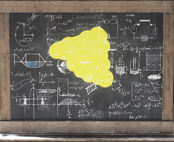

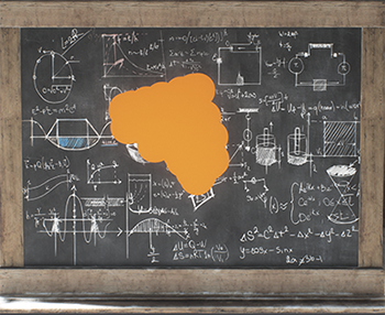

  • Alpha Blend — override the existing color with the current color.Alpha Blend — заменить существующий цвет текущим цветом.
  • Add — add the current color to the existing color value. This mode can be useful when painting a height map.Add — добавить текущий цвет к существующему значению цвета. Этот режим может быть полезен при рисовании карты высот.
    Alpha Blend ModeРежим Alpha Blend

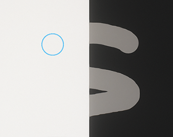

  • Minimum — override the existing color with the current color only if it has a lower value.Minimum — заменить существующий цвет текущим цветом, только если он имеет меньшее значение.

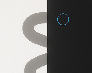

  • Maximum — override the existing color with the current color only if it has a higher value. This mode can be used, for example, when you need to increase low values in a height map by no more than a certain value.Maximum — заменить существующий цвет текущим цветом, только если он имеет большее значение. Этот режим можно использовать, например, когда нужно увеличить низкие значения в карте высот не более чем на определенную величину.
    Minimum ModeРежим Minimum
    Maximum ModeРежим Maximum
