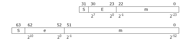

The IEEE Standard for Floating-Point Arithmetic (IEEE 754) is a technical standard used both for float-precision and double-precision floating point formats. The single-precision floating point format occupies 32 bits (4 bytes), the double-precision floating point format occupies 64 bits (8 bytes). The number formats for both cases can be seen at the picture below: Стандарт IEEE для арифметики с плавающей запятой (IEEE 754) - это технический стандарт, используемый как для форматов с плавающей запятой, так и для форматов с плавающей запятой двойной точности. Формат с плавающей запятой одинарной точности занимает 32 бита (4 байта), формат с плавающей запятой двойной точности занимает 64 бита (8 байтов). Числовые форматы для обоих случаев можно увидеть на картинке ниже:
Where: Где:
  • S - sign (0 - positive; 1 - negative) S - знак ( 0 - положительный; 1 - отрицательный)
  • E - exponent (127 for single, 1023 for double) E - показатель степени ( 127 для одинарного, 1023 для двойного)
  • m - mantissa [1;2] m - мантисса [1;2]

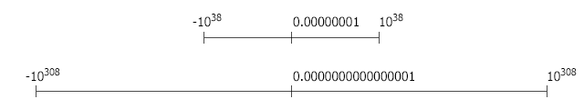

The possible values range for single and double precision, as well as the minimal possible gradations are shown at the picture below. Возможный диапазон значений для одинарной и двойной точности, а также минимально возможные градации показаны на рисунке ниже.

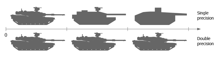

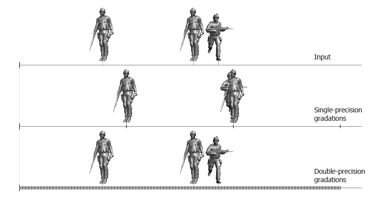

The large distance between possible graduations in the single-precision floating point leads to the positioning errors. The picture below schematically demonstrates the positioning while using single and double precision: Большое расстояние между возможными градуировками в числах с плавающей запятой одинарной точности приводит к ошибкам позиционирования . На рисунке ниже схематично показано позиционирование с использованием одинарной и двойной точности:
In the virtual scene, object transformations (including locating, rotating and scaling), animation and physics implementation lead to a positioning error, which, in turn, cause objects jittering. To avoid this problem and to provide far more precise positioning, use the double-precision floating point coordinates. Besides, positioning errors may lead to a vertex collapse that can be schematically seen at the picture below. В виртуальной сцене преобразования объектов (включая перемещение, вращение и масштабирование), анимация и реализация физики приводят к ошибке позиционирования, которая, в свою очередь, вызывает дрожание объектов. Чтобы избежать этой проблемы и обеспечить более точное позиционирование, используйте координаты с плавающей запятой двойной точности. Кроме того, ошибки позиционирования могут привести к коллапсу вершин, что схематично видно на рисунке ниже.

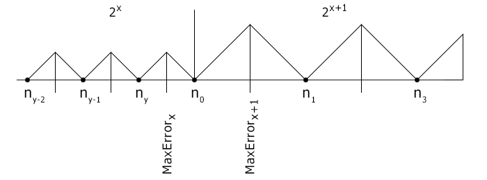

As the numbers of the IEEE 754 format present a finite set, onto which the infinite set of real numbers is transmitted, the output value may consist a representation precision error, which in further calculations cause the error accumulation. The function of the error is shown below: Поскольку числа в формате IEEE 754 представляют собой конечный набор, в который передается бесконечный набор действительных чисел, выходное значение может содержать ошибку точности представления, которая в дальнейших вычислениях вызывает накопление ошибок . Функция ошибки показана ниже:
The maximum absolute error for a number is equal to the half of the possible gradation. As the possible gradation is doubled when the exponent is incremented, the error is increased too. Максимальная абсолютная ошибка числа равна половине возможной градации. Поскольку возможная градация удваивается при увеличении экспоненты, увеличивается и ошибка.
The gradation of the numbers equals to 2 ^ (E-150) for single-precision numbers, and 2 ^ (E-1075) for double-precision numbers. Градация чисел равна 2 ^ (E-150) для чисел с одинарной точностью и 2 ^ (E-1075) для чисел с двойной точностью.
