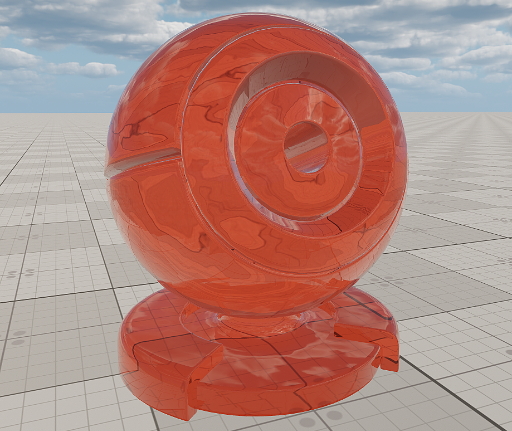

Сэмпл Glass
This material graph sample demonstrates different implementations of glass materials for different needs.Этот сэмпл графа материала демонстрирует различные реализации стеклянных материалов для различных нужд.
Thick colored glassТолстое цветное стекло
