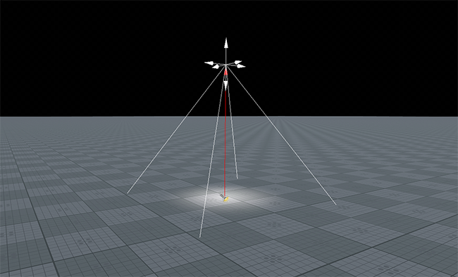

Light Projected is a light source that casts light from a single point forming a focused beam aimed in a specific direction. This type of light is visualized in a form of a pyramid. Due to its form, it is versatile and can be conveniently used to simulate the numerous light emitting sources: for example, car headlights, flash light, or street lamps.Light Projected - источник света, излучающий свет из единственной точки, формирующий сфокусированный луч, направленный в определенном направлении. Этот тип света визуализируется в виде пирамиды. Благодаря своей форме он универсален и может использоваться для моделирования многочисленных источников света, например, автомобильных фар, фонарей или уличных фонарей.

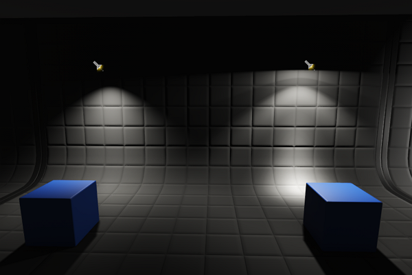

Light Projected can produce shadows of accurate perspective projection. They require only a single rendering pass and are performance-cheap if compared to World Light and Omni Light.Light Projected может создавать тени точной перспективной проекции. Они требуют только одного прохода рендеринга и дешевы по производительности по сравнению с World Light а также Omni Light .
As the Light Projected can have different shapes, it can be used to create area lights.Поскольку Light Projected может иметь разные формы , его можно использовать для создания источников света .

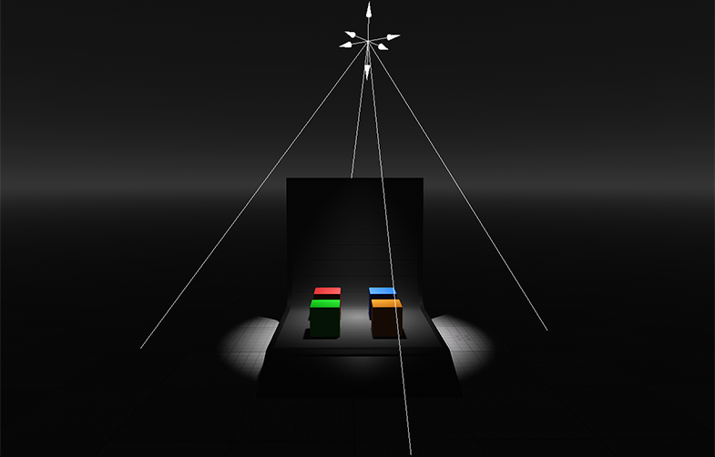

Example scene that uses Light ProjectedПример сцены, использующей Light Projected

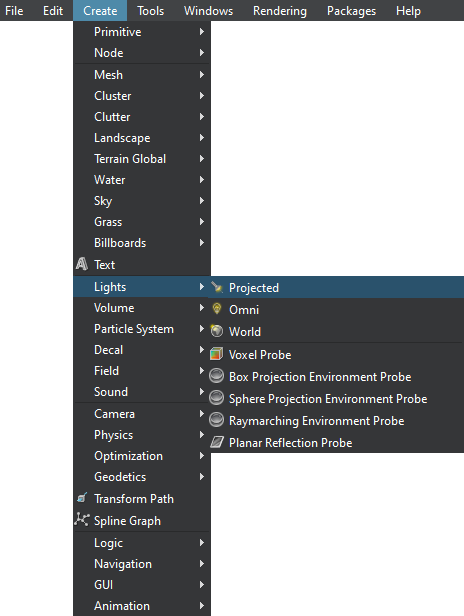

To add Light Projected, do the following:Чтобы добавить Light Projected, сделайте следующее:
  1. On the Menu bar, click Create -> Light -> ProjectedВ меню выберите Create -> Light -> Projected
  2. Place the light somewhere in the world.Разместите источник где-нибудь в мире.

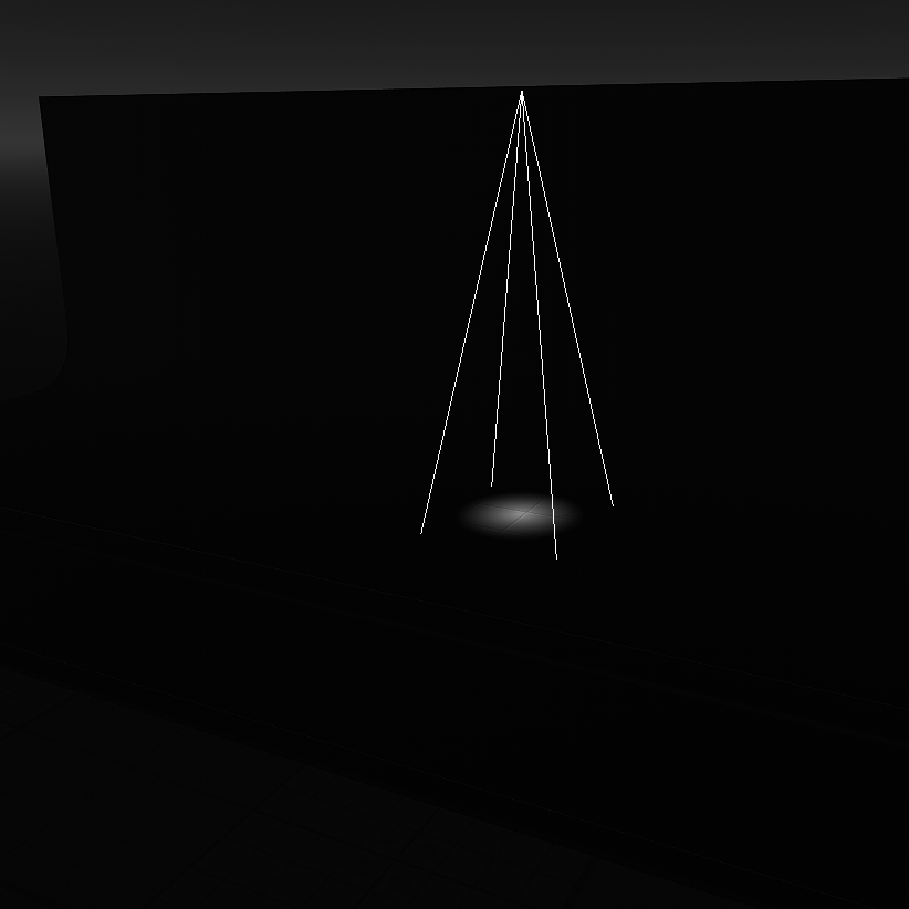

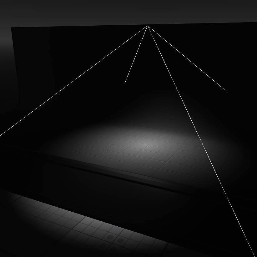

A field of view of Light Projected. This parameter defines the angle of the light clipping in range from 1 (only a very narrow segment is illuminated) to 175 degrees (the whole hemisphere is lit).Поле зрения Light Projected. Этот параметр определяет угол отсечения света в диапазоне от 1 (освещается только очень узкий сегмент) до 175 градусов (освещается вся полусфера).
Field Of View = 20

Field Of View = 90
