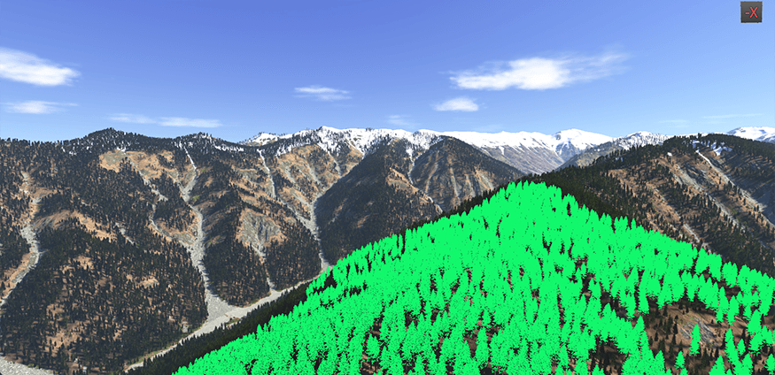

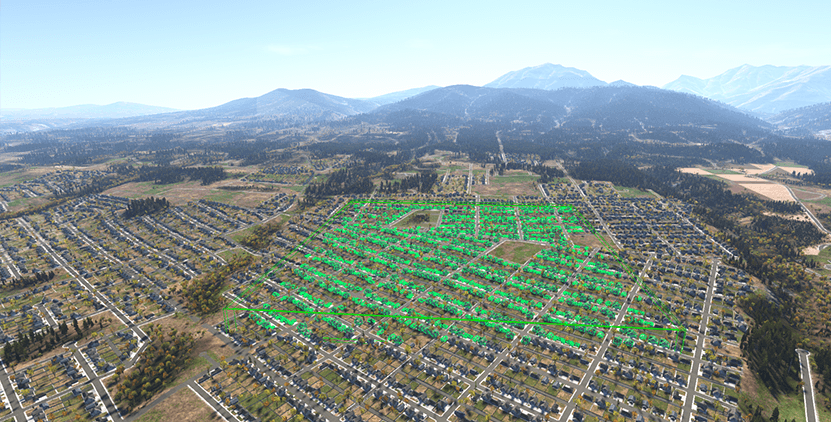

UNIGINE provides additional objects to take full advantage of mesh batching:UNIGINE предоставляет дополнительные объекты, чтобы в полной мере использовать возможности пакетной обработки мешей:
  • Mesh Clutter is an object used to scatter a large number of identical meshes across the world. It is suitable for simulating vegetation a lot while keeping performance high. Mesh Clutter - это объект, используемый для разброса большого количества идентичных мешей по всему миру. Он подходит для имитации растительности, сохраняя при этом высокую производительность.
  • Mesh Cluster is an object that can contain a great number of identical meshes with the same material, which are managed as one object. Cluster meshes can be scattered either automatically, or each mesh can be positioned, rotated, and scaled manually.Mesh Cluster - это объект, который может содержать большое количество идентичных мешей с одним и тем же материалом, которые управляются как один объект. Кластерные меши могут быть распределены либо автоматически, либо каждый меш можно позиционировать, вращать и масштабировать вручную.
Follow the Working with Large Number of Objects article for more details on using these objects.Следовать Работа с большим количеством объектов статью для более подробной информации об использовании этих объектов.
