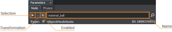

The topmost section of the Parameters windows includes common node description:Самый верхний раздел окон Parameters включает общее описание узла:
  • Enabled flag toggles the node on and off. If unchecked, the node will not be rendered. Флаг Enabled включает и выключает узел. Если этот флажок не установлен, узел не будет отображаться.
  • Name — the name of the node. Name - имя узла.
  • Type — the type of the node, it defines the set of node-specific parameters. Type - тип узла, определяет набор специфичных для узла параметров.
  • ID — the ID of the node. ID - ID узла.

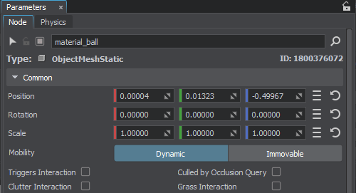

Position Specifies the position coordinates for the node.Задает координаты положения для узла.
Rotation Specifies the rotation coordinates for the node.Задает координаты поворота для узла.
Scale Задает коэффициент масштабирования для осей X, Y и Z.
Для параметров можно установить значения по умолчанию, щелкнув рядом с полями со значениями.
Вы также можете скопировать и вставить положение, вращение или масштаб, а также все параметры трансформации вместе, используя следующее контекстное меню, отображаемое при нажатии справа от полей со значениями.
Copying, resetting and pasting node transformation parametersКопирование, сброс и вставка параметров трансформации узла
Math operations are available for spinboxes. Математические операции доступны для спинбоксов.

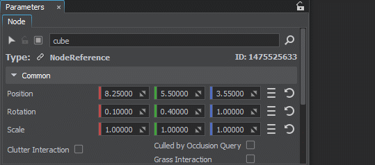

Triggers Interaction Enables interaction of the node with World Triggers.Включает взаимодействие ноды с World Triggers .
Clutter Interaction Enables interaction of the node (Object or Decal) with World Clutters and Mesh Clutters. This option enables cutting out clutter objects in the areas of intersection with an Object or a Decal (e.g., can be used to remove vegetation under houses or from the surface of roads projected using decals).
It is recommended to disable this option for better performance, when cutting node out of clutters is not necessary. Especially when the world contains a significant number of such nodes.It is recommended to disable this option for better performance, when cutting node out of clutters is not necessary. Especially when the world contains a significant number of such nodes.
Включает взаимодействие ноды (объекта или декали) с World Clutters, а также с Mesh Clutters. Эта опция позволяет вырезать элементы клаттеров в областях пересечения с объектом или декалью (например, может использоваться для удаления растительности под домами или с поверхности дорог, проецируемых с помощью декалей).
It is recommended to disable this option for better performance, when cutting node out of clutters is not necessary. Especially when the world contains a significant number of such nodes.Рекомендуется отключить эту опцию для лучшей производительности, когда вырезать узел из клаттера не нужно. Особенно, когда в мире есть значительное количество таких узлов.
Mobility
When switched to Immovable the node is moved to a separate spatial tree for immovable (static) objects optimizing node management. Using this parameter can improve performance. Immovable is set by default. Switch the Mobility of the node to Dynamic, if you intend to move a node, assign a physical body to it (other than Dummy Body) to make it physics-driven, or make any other changes affecting the spatial tree (see below).При переключении в режим Immovable нода перемещается в отдельное пространственное дерево для неподвижных (статичных) объектов, оптимизируя управление нодами. Использование этого параметра может повысить производительность. Режим Immovable установлен по умолчанию. Переключите Mobility ноды на Dynamic, если вы собираетесь переместить ее, назначать ей физическое тело (отличное от Dummy Body), чтобы сделать ее физическим объектом, или вносить любые другие изменения, влияющие на пространственное дерево (см. ниже).
There are several restrictions on nodes considered immovable. Any action affecting the spatial tree is prohibited and causes a warning: you cannot change the node state (enabled/disabled), surfaces, bounds, transformation, visibility distance, as well as move the node, assign a non-dummy physical body or even change the Mobility state as it also leads to rebiulding of the spatial tree.На ноды, считающиеся неподвижными, накладывается ряд ограничений. Любое действие, влияющее на пространственное дерево, запрещено и вызывает предупреждение: нельзя изменять состояние ноды (включен/выключен), поверхности, границы, трансформацию, дальность видимости, а также перемещать узел, назначать нефиктивное физическое тело или даже изменять состояние Mobility, так как это также приводит к перестроению пространственного дерева.
  • You can disable these warnings via the world_moving_immovable_node_mode console command, if necessary.При необходимости вы можете отключить эти предупреждения с помощью консольной команды world_moving_immovable_node_mode.
  • This parameter has effect only for objects except for grass and collider objects.Этот параметр действует только для объектов, за исключением grass и объектов-коллайдеров.
Culled by Occlusion Query Enables occlusion query for the objects. The objects are tested whether their bounding boxes are seen. It allows reducing the number of rendered triangles, which is beneficial by using heavy shaders. This option provides the substantial performance gain when enabled for water or meshes with reflections.
Enable this option only for a few nodes that use heavy shaders; otherwise, the performance will decrease instead of increasing.Enable this option only for a few nodes that use heavy shaders; otherwise, the performance will decrease instead of increasing.
Culling will be performed if the hardware occlusion query test is enabled for the scene (the Rendering -> Occlusion Culling -> Occlusion Query flag is set).Culling will be performed if the hardware occlusion query test is enabled for the scene (the Rendering -> Occlusion Culling -> Occlusion Query flag is set).
Enable this option only for a few nodes that use heavy shaders; otherwise, the performance will decrease instead of increasing.Culling will be performed if the hardware occlusion query test is enabled for the scene (the Rendering -> Occlusion Culling -> Occlusion Query flag is set).
Включает запрос окклюзии для объектов. Объекты проверяются, видны ли их ограничивающие рамки. Это позволяет уменьшить количество визуализируемых треугольников, что выгодно при использовании тяжелых шейдеров. Эта опция обеспечивает существенный прирост производительности при включении для воды или сеток с отражениями.
Enable this option only for a few nodes that use heavy shaders; otherwise, the performance will decrease instead of increasing.Включите эту опцию только для нескольких узлов, использующих тяжелые шейдеры; в противном случае производительность будет снижаться, а не увеличиваться.
Culling will be performed if the hardware occlusion query test is enabled for the scene (the Rendering -> Occlusion Culling -> Occlusion Query flag is set).Отсечение будет выполнено, если для сцены включен аппаратный тест запроса окклюзии (установлен флаг Rendering -> Occlusion Culling -> Occlusion Query).
Grass Interaction Enables interaction of the node (Object or Decal) with Grass. This option enables cutting out Grass in the areas of intersection with an Object or a Decal (e.g., can be used to remove vegetation under houses or from the surface of roads projected using decals).
It is recommended to disable this option for better performance, when cutting node out of grass is not necessary. Especially when the world contains a significant number of such nodes.It is recommended to disable this option for better performance, when cutting node out of grass is not necessary. Especially when the world contains a significant number of such nodes.
Включает взаимодействие узла (объекта или декали) с Grass. Этот параметр позволяет вырезать траву в областях пересечения с объектом или декалью (например, может использоваться для удаления растительности под домами или с поверхности дорог, проецируемых с помощью декалей).
It is recommended to disable this option for better performance, when cutting node out of grass is not necessary. Especially when the world contains a significant number of such nodes.Рекомендуется отключить эту опцию для лучшей производительности, когда вырезать узел из травы не нужно. Особенно, когда в мире есть значительное количество таких узлов.
