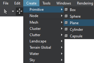

  1. Create a plane: click Create —> Primitive —> Plane on the Menu bar.Создайте плоскость: нажмите Create —> Primitive —> Plane в строке меню.

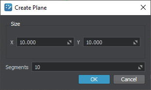

  2. Specify the mesh parameters. For our road, we set the following:Укажите параметры меша. Для нашей дороги мы устанавливаем следующее:
    We recommend using more than a single segment to make road curves smoother.Мы рекомендуем использовать более одного сегмента, чтобы сделать изгибы дороги более плавными.

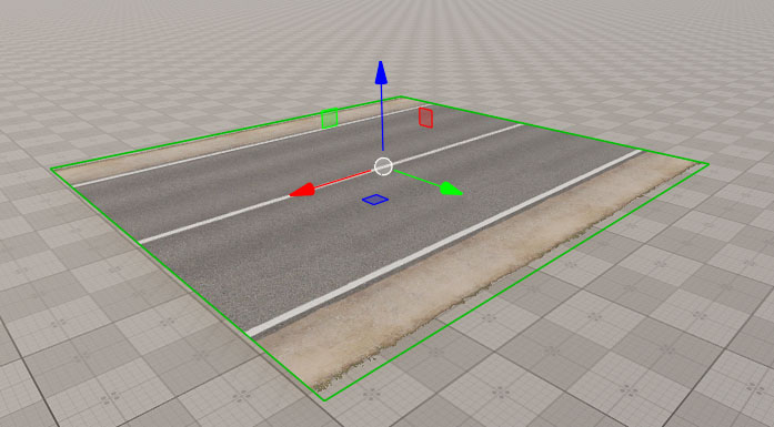

    The road is generated by tiling the primary mesh along one of the axes X, Y, or Z (forward axis), so make sure that your mesh is oriented correctly — in this case, the forward axis is X (red arrow).Дорога создается путем многократной укладки основного меша вдоль одной из осей X, Y или Z (ось, направленная вперед), поэтому убедитесь, что ваш меш ориентирован правильно — в нашем случае ось, направленная вперед, — это X (красная стрелка).

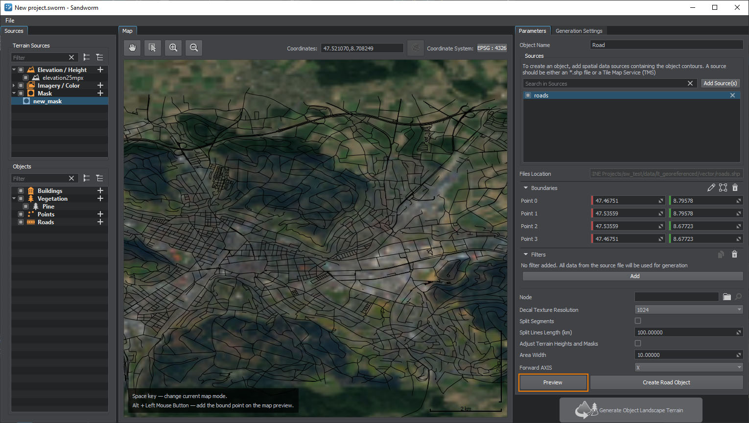

  2. In the Parameters tab, add a source: click the Add Source(s) button, select Assets and set the path to the sw_georeferenced/vector/roads.shp file. на вкладке Parameters добавьте источник: нажмите кнопку Add Source(s), выберите Assets и задайте путь к файлу sw_georeferenced/vector/roads.shp.
    As the source is added, we can click the Preview button below to see the road data preview on the map. This step is optional, you can create the layer without generating the preview.После добавления источника мы можем нажать кнопку Preview ниже, чтобы увидеть предварительный просмотр данных о дорогах на карте. Этот шаг необязателен, вы можете создать слой без предварительного просмотра.

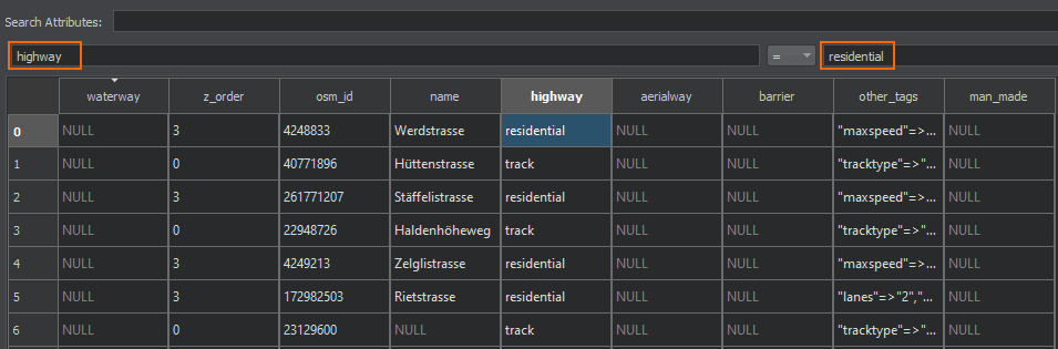

  3. Add a filter to pick specific data from the source and set the following values:Добавьте фильтр для выбора определенных данных из источника и установите следующие значения:
    You can either use the drop-downs to select the values or click the button to open the Attributes Table and select the values there.Вы можете либо использовать выпадающие списки для выбора значений, либо нажать кнопку , чтобы открыть таблицу атрибутов и выбрать в ней значения.
    This step is optional. You can add no filters at all — in this case all roads available in the data source will be generated.Этот шаг необязателен. Вы можете вообще не добавлять фильтры — в этом случае будут сгенерированы все дороги, доступные в источнике данных.

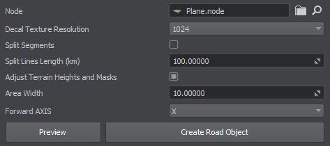

  4. Set the prepared primary object as Node and keep other settings as they are.Выберите подготовленный основной объект в качестве Node и оставьте остальные настройки такими, какие они есть.
  5. Click the Create Road Object button.Нажмите кнопку Create Road Object.
