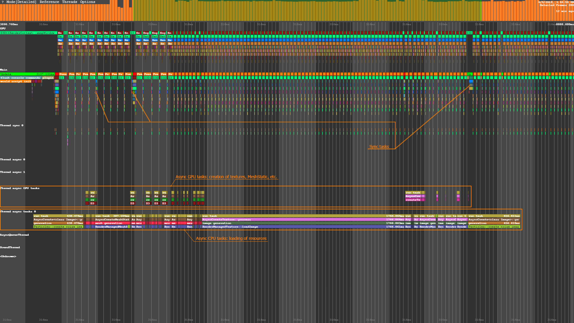

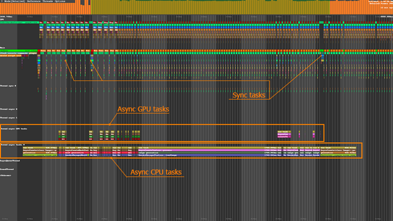

Data streaming is an optimization technique intended to reduce spikes caused by loading graphic resources and compiling shaders. With this technique, not all the data is loaded into memory at once. Instead, only the required data is loaded, and the rest is loaded progressively on demand. Потоковая передача данных — это метод оптимизации, предназначенный для уменьшения скачков, вызванных загрузкой графических ресурсов и компиляцией шейдеров. При использовании этого метода данные загружаются в оперативную память (RAM) не всем объемом сразу: сначала загружаются только необходимые данные, а остальные — постепенно по запросу.
Resource loading is performed and transferred to the GPU in separate asynchronous threads. After that, resources are synchronized and added to the virtual scene on the CPU side.Ресурсы загружаются и передаются в GPU отдельными асинхронными потоками. После этого ресурсы синхронизируются и добавляются в виртуальную сцену на стороне CPU.
The output of the Microprofile tool. Вывод в инструменте Microprofile

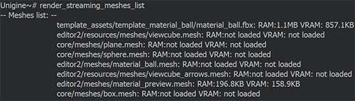

It is also possible to print the list of loaded resources and detailed information on them by using the render_streaming_meshes_list and render_streaming_textures_list console commands.Также можно вывести на экран список загруженных ресурсов и подробную информацию о них с помощью консольных команд render_streaming_meshes_list и render_streaming_textures_list.
The render_streaming_meshes_list output.Вывод render_streaming_meshes_list
