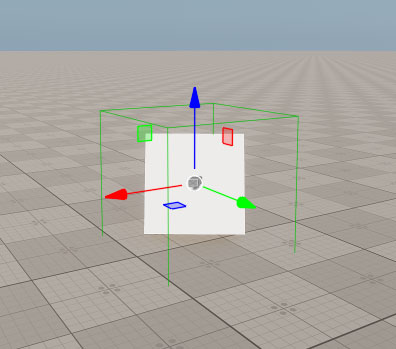

  1. Create a Billboards: click Create —> Billboards —> Base on the Menu bar.Создайте Billboards: нажмите Create —> Billboards —> Base в строке меню.
  2. Inherit the surface material and enable the Emission state. You can change the emission color and any other parameters in the Parameters tab.Унаследуйте материал поверхности и включите состояние Emission. Вы можете изменить цвет излучения и любые другие параметры на вкладке Parameters.
  3. Export the object to a *.node file. Экспортируйте объект в файл *.node.
The *.node file should contain a single Billboards object.Файл *.node должен содержать один объект Billboards.
Now that the primary node (the *.node asset) is ready for use, you can disable it or delete from the scene.Теперь, когда основная нода (ассет *.node) готова к использованию, вы можете отключить ее или удалить со сцены.

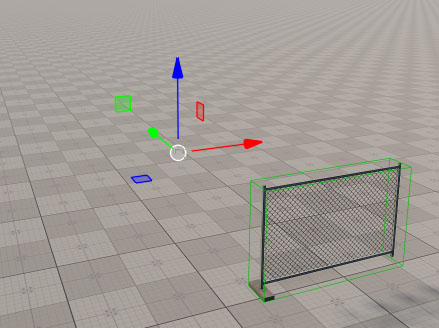

An important issue about placing objects along the lines is the node's pivot point: it should be shifted, if you want a fence to be generated near the road, not in the middle of it. To do this, open the asset in a third-party Digital Content Creation software.Важной проблемой при размещении объектов вдоль линий является точка вращения ноды: ее следует сдвинуть, если вы хотите, чтобы забор создавался рядом с дорогой, а не посередине. Для этого откройте ассет в стороннем программном обеспечении для создания цифрового контента.
The width of the plane that we created for the road is 10 units, therefore we need to move the fence more than 5 units from the pivot, so that it wouldn't be on the road.Ширина плоскости, которую мы создали для дороги, составляет 10 единиц, поэтому нам нужно отодвинуть ограждение более чем на 5 единиц от оси, чтобы оно не находилось на дороге.
The reimported model will look as follows:Повторно импортированная модель будет выглядеть следующим образом:
Fence with a shifted pivot

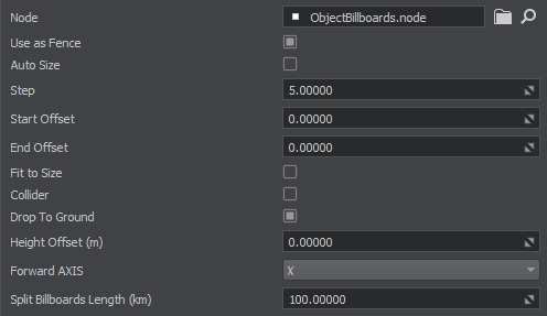

In Sandworm, create a Point object and add the data source.В Sandworm создайте объект Point и добавьте источник данных.
As we are going to place billboards along the road, let's use sw_georeferenced/vector/roads.shp file as the vector data source.Поскольку мы собираемся разместить билборды вдоль дороги, давайте используем файл sw_georeferenced/vector/roads.shp в качестве источника векторных данных.
  1. Select the created Node Reference as Node.Выберите созданный Node Reference в качестве Node.
  2. Enable the Use as Fence option.Включите опцию Use as Fence.
  3. Disable the Autosize option.Отключите опцию Autosize.
  4. Set 5 as the value for the Step parameter that determines the distance (in units) between the two adjacent lights (Billboards) placed along the road.Установите 5 в качестве значения для параметра Step, который определяет расстояние (в единицах измерения) между двумя соседними фонарями (Billboards), расположенными вдоль дороги.
  5. Click the Create Point Object button.Нажмите кнопку Create Point Object.

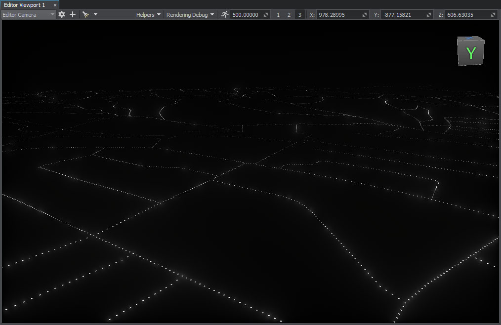

The generated lights will look as follows (if you disable the sun light):Сгенерированные фонари будут выглядеть следующим образом (если вы отключите солнечный свет):

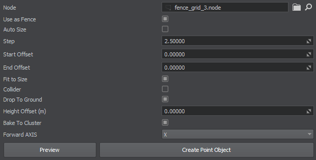

As we are going to place a fence along the road, let's use sw_georeferenced/vector/roads.shp file as the vector data source and set a filter. Placing fences along all roads might be not very performance-friendly.Поскольку мы собираемся установить забор вдоль дороги, давайте используем файл sw_georeferenced/vector/roads.shp в качестве источника векторных данных и установим фильтр. Размещение ограждений вдоль всех дорог может быть не очень выгодным с точки зрения производительности.
Let's set the same filter as for roads:Давайте установим тот же фильтр, что и для дорог:
And set the following parameters for the object:И установите следующие параметры для объекта:
  3. Click the Create Point Object button.Нажмите кнопку Create Point Object.
The generated fence will look as follows:Сгенерированный забор будет выглядеть следующим образом:
