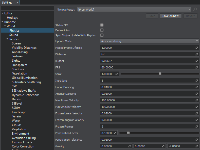

The Physics section of the Settings window allows you to adjust global physics-related settings: values set here will be applied to all physical objects in the scene. Раздел Physics окна Settings позволяет настроить глобальные настройки, связанные с физикой : установленные здесь значения будут применяться ко всем физическим объектам в сцене.
To configure physics settings, open the Settings window by choosing Window -> Settings in the main menu and select Runtime -> World -> Physics section. Чтобы настроить параметры физики, откройте окно Settings, выбрав Window -> Settings в главном меню и выберите раздел Runtime -> World -> Physics.
For more information on how to add physical properties to objects and set up physical interactions, see the articles in the Physics section. Для получения дополнительной информации о том, как добавлять физические свойства к объектам и настраивать физические взаимодействия, см. статьи в разделе Physics.
Physics Settings
Global Physics Settings Window Окно глобальных настроек физики
The following settings are available: Доступны следующие настройки:
Distance Distance from the camera, from which physical interactions will not be calculated. All physics-based nodes freeze if the distance between them and the camera is bigger than the Physics distance. The distance is measured from the camera to the node's bound.

Budget Physics simulation time budget in seconds. Бюджет времени симуляции физики в секундах.
FPS Fixed frame rate used to simulate physics. Physics frame rate is independent of the rendering one.

Scale Scale factor to speed up or slow down the physics simulation time, i.e how frequently physics is simulated (for example, slowing down of body's velocity). Only physics ticks are affected, while everything else is rendered at a normal speed. Масштабный коэффициент для ускорения или замедления времени симуляции физики, т.е. как часто симулируется физика (например, замедление скорости тела). Затрагиваются только тики физики, а все остальное отображается с нормальной скоростью.
Iterations The number of iterations for physics during one physics tick. Each iteration the full cycle of physics simulation is performed:

Linear damp Damping of objects' linear velocities. This value is added to the linear damping set individually for each object.

Angular damp Damping of objects' angular velocities. This value is added to the angular damping set individually for each object.

Max linear velocity The maximum possible linear velocity.

Max angular velocity The maximum possible angular velocity.

Frozen linear velocity Linear velocity at which the object becomes frozen, if it keeps both of its velocities (angular and linear) lower than the freeze velocities.

Frozen angular velocity Angular velocity at which the object becomes frozen, if it keeps both of its velocities (angular and linear) lower than the freeze velocities.

Frozen frames The number of frames, during which an object should keep both its angular and linear velocities under the specified level to become frozen. Количество кадров, в течение которых объект должен сохранять свою угловую и линейную скорость ниже указанного уровня, чтобы стать застывшим.
Penetration factor The factor used to define the rebounding force in case of penetration.

Penetration tolerance Distance in units indicating how deep one object can penetrate another to be rebounded. Расстояние в единицах, указывающее, насколько глубоко один объект может проникнуть в другой, чтобы отразить его.
Gravity Three coordinates of the vector used to define a gravity. It creates a world-wide uniform force field. Gravity is applied at the center of mass of each body (except for dummy body) to calculate its acceleration.
  • Normally gravity vector should point downwards, i.e. have negative value along the Z axis.Normally gravity vector should point downwards, i.e. have negative value along the Z axis.
  • The higher the value along one of the axes, the stronger gravity presses in the specified direction.The higher the value along one of the axes, the stronger gravity presses in the specified direction.
