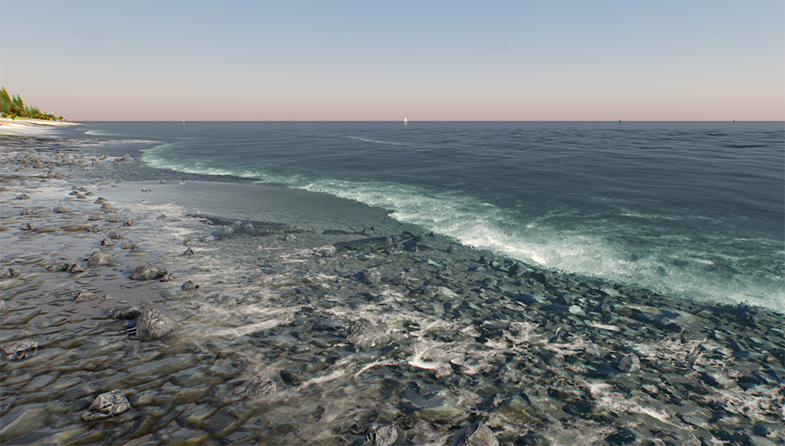

Swash zone created by using FieldShoreline object.Зона прибоя, созданная с помощью объекта FieldShoreline.

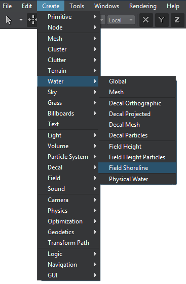

To add a shoreline field in the world via UnigineEditor, do the following:Чтобы добавить Field Shoreline в мир через UnigineEditor, сделайте следующее:
  1. On the Menu bar, choose Create -> Water -> Field Shoreline.
    В строке меню выберите Create -> Water -> Field Shoreline.

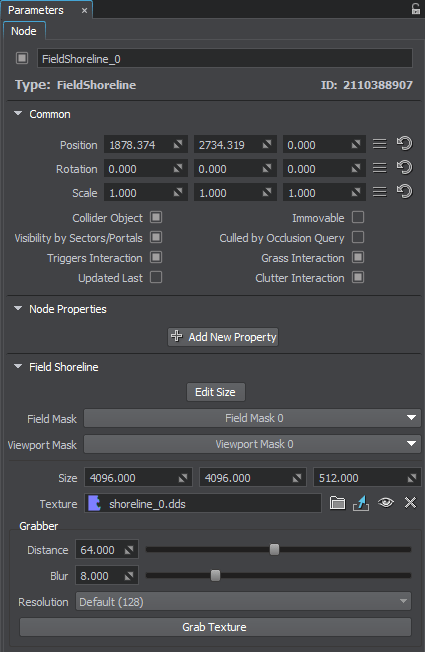

In the Field Shoreline section (Parameters window -> Node tab), the following parameters of the shoreline field can be adjusted: В разделе Field Shoreline (окно Parameters → вкладка Node) можно настроить следующие параметры поля береговой линии:
Setting Bit Masks
Установка битовых масок#
Field Mask A field mask. A bit mask that specifies an area of the shoreline field to be applied to water. The shoreline field will be applied to water only if they have matching masks.Маска поля. Битовая маска, определяющая область поля береговой линии, применяемую к воде. Поле береговой линии будет применено к воде, только если соответствующие маски совпадают .
Viewport Mask A viewport mask. A bit mask for rendering the shoreline field into the current viewport. For the shoreline field to be rendered into the viewport, its mask should match the camera viewport mask.Маска области просмотра (Viewport). Битовая маска для визуализации поля береговой линии в текущем окне просмотра. Чтобы поле береговой линии отображалось в окне просмотра, его маска должна соответствовать маске области просмотра камеры.
Setting Shoreline Parameters
Установка параметров береговой линии#
Size Size of the shoreline field along the axes in units. A large FieldShoreline object provides less detailed swash zones.Размер поля береговой линии по осям в единицах. Большой объект FieldShoreline обеспечивает менее детализированные зоны перекоса.
Texture Shoreline texture. Grab the texture to fill that field.Текстура береговой линии. Возьмите текстуру, чтобы заполнить это поле.
Grabber Parameters
Параметры граббера#
Distance Padding distance (from shore to the beginning of swash).Расстояние отступа (от берега до начала перекоса).
Blur Blur coefficient (make shoreline smoother).Коэффициент размытия (сделать береговую линию более гладкой).
Resolution Grabbing texture resolution.Захватывающее разрешение текстур.
Grab texture Grabbing texture button.Кнопка захвата текстуры.
