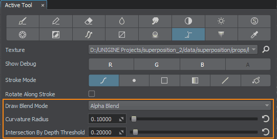

Settings
Настройки#
Draw Blend Mode Sets a blending mode used for painting. For more details, see the Brush tool settings.Задает режим наложения, используемый для рисования. Для получения более подробной информации см. Настройки инструмента Brush (Кисть).
Curvature Radius Radius of the curvature mapping.Радиус отображения кривизны.
Intersection By Depth Threshold Depth threshold (in units) limits curvature mapping in areas where information cannot be obtained. The higher the value, the less pronounced the curvature effect is.Порог глубины (в единицах) ограничивает отображение кривизны в областях, где информация не может быть получена. Чем выше значение, тем менее выражен эффект искривления.
You can use the Fill stroke mode for fast texture painting.Для быстрого рисования текстур можно использовать режим Fill.
