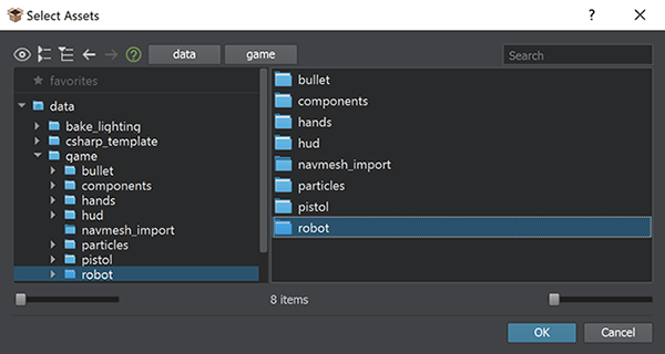

  2. Select the assets that you want to add to the Package in the Select Assets window and click OK. You can even select the folder containing the whole project, and then deselect the data you don't require on the next step.В окне Select Assets выберите ассеты, которые вы хотите добавить в пакет, и нажмите OK. Вы даже можете выбрать папку, содержащую весь проект целиком, а затем отменить выбор данных, которые вам не нужны, на следующем шаге.

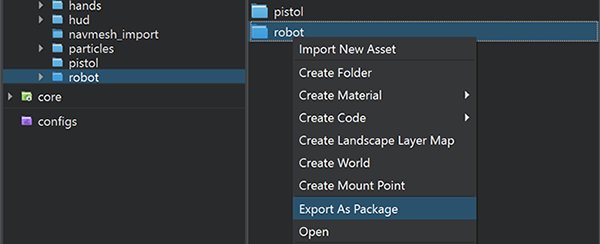

    Note that you can do the same in the Asset Browser: right-click the required asset(s) or folder(s) and choose Export As Package option in the context menu.Обратите внимание, что вы можете сделать то же самое в Asset Browser: щелкните правой кнопкой мыши необходимый ассет(ы) или папку(папки) и выберите опцию Export As Package в контекстном меню.

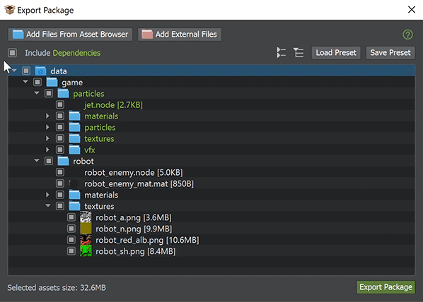

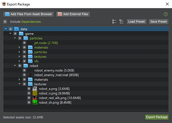

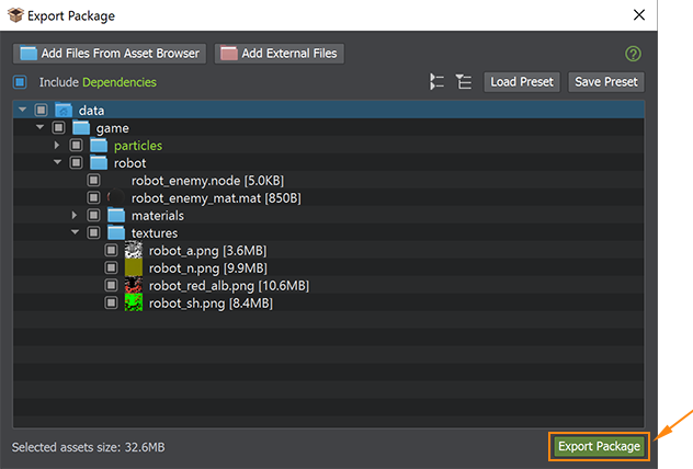

  3. Now you can select assets to be exported in the Export Package window using a checkbox for each asset.Теперь вы можете выбрать ассеты для экспорта в окне Export Package, установив флажок для каждого ассета.
    Keep in mind that any single file that you want to include must be less than 2 GB. The Package size is not limited.Имейте в виду, что любой отдельный файл, который вы хотите добавить, должен быть размером менее 2 ГБ. Размер пакета не ограничен.
  4. You can automatically add all dependent assets to the package (a texture used by a material, materials assigned to an object, etc.) via the Include Dependencies checkbox (dependent assets are marked green in the list).Вы можете автоматически добавить все зависимые ассеты в пакет (текстуры, используемые материалом, материалы, назначенные объекту, и т.д.) с помощью флажка Include Dependencies (зависимые ассеты отмечены зеленым цветом в списке).
  5. After selecting assets click Export Package to pack them into a new *.upackage file.После выбора ассетов нажмите Export Package, чтобы упаковать их в новый файл *.upackage.
    At least one asset must be selected to activate the Export Package button.Для активации кнопки Export Package необходимо выбрать по крайней мере один ассет.

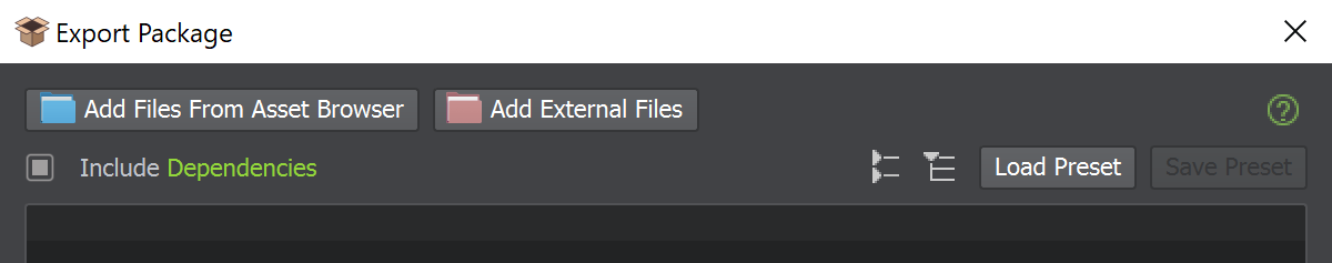

  1. Open the Export Package window: in the Menu bar, choose Packages -> Export Package. If you have already added assets from the Asset Browser, you may skip this step as the window is open.Откройте окно Export Package: в строке меню выберите Packages -> Export Package. Если вы уже добавили ассеты из Asset Browser, вы можете пропустить этот шаг, так как окно открыто.
  2. Сlick the Add External Files button, choose files or folders in the dialog window that opens and click Open. Note that the external folders are colored red, while the folders from the Asset Browser are blue.Нажмите кнопку Add External Files, выберите файлы или папки в открывшемся диалоговом окне и нажмите Open. Обратите внимание, что внешние папки окрашены в красный цвет, в то время как папки из Asset Browser — в синий.

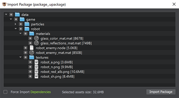

    The following window will open:Откроется следующее окно:

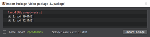

  2. Check the assets that are going to be imported. Assets in the package can be colored white, red, and yellow:Проверьте ассеты, которые будут импортированы. Ассеты в пакете могут быть окрашены в белый, красный и желтый цвета:
    • White-colored assets can be imported without any changes.Ассеты белого цвета могут быть импортированы без каких-либо изменений.
    • Yellow-colored assets are imported with a postfix to resolve the name collision.Ассеты желтого цвета импортируются с постфиксом для устранения коллизии имен.
    • Red-colored assets cannot be imported due to one of the following reasons:Ассеты красного цвета не могут быть импортированы по одной из следующих причин:
      • The same asset is found in the project.Такой же ассет уже есть в проекте.
      • Asset with the same Source Runtime GUID is found in the project.В проекте найден ассет с таким же исходным идентификатором среды выполнения GUID.
      • Asset with the same Runtime GUID is found in the project.Ассет с таким же идентификатором среды выполнения найден в проекте.
      • The specified target mount point is read-only.Указанная целевая точка монтирования (mount point) доступна только для чтения.
    To import all dependent assets for the ones that are selected, check Force Import Dependencies. Such assets will be colored green. For example, if you uncheck a texture used by a selected material, the texture will be imported anyway.Чтобы импортировать все зависимые ассеты для тех, которые выбраны, установите флажок Force Import Dependencies. Такие ассеты будут окрашены в зеленый цвет. Например, если вы снимите флажок с текстуры, используемой выбранным материалом, текстура все равно будет импортирована.
  3. After selecting all assets required for import, click the Import Package button.После выбора всех ассетов, необходимых для импорта, нажмите кнопку Import Package.

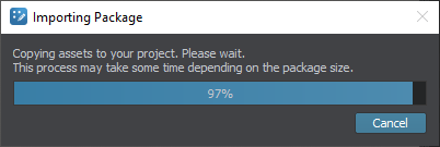

  4. Wait for the extraction process. Extraction time depends on the size of the assets selected for the import.
    Дождитесь завершения процесса извлечения. Время извлечения зависит от размера ассетов, выбранных для импорта.

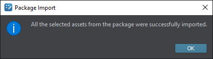

Upon successful package import, a new folder with the corresponding contents will be available in the Asset Browser and the following message will be displayed:После успешного импорта пакета в Asset Browser будет доступна новая папка с соответствующим содержимым и отобразится следующее сообщение:

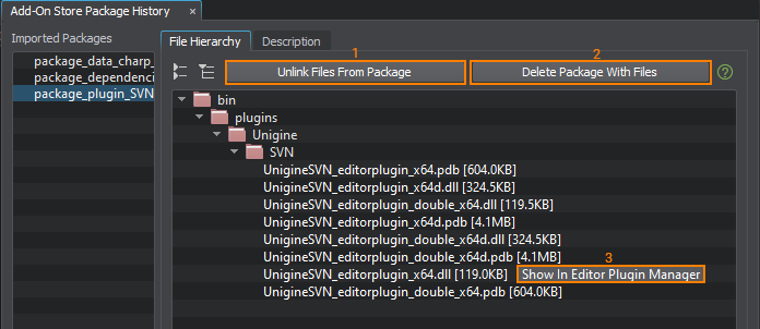

Add-On Store Package History window
This window provides the following details and options:В этом окне представлены следующие сведения и опции:

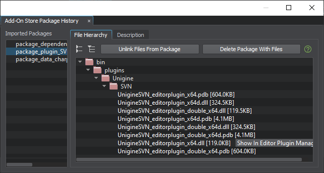

Imported Packages The list of packages from Add-On Store that have been imported to this project.Список пакетов из магазина дополнений, которые были импортированы в этот проект.
File Hierarchy
The hierarchy of files available in the selected package. If some package files have not been imported, they still be displayed in the File Hierarchy list but in grey color, as they are unavailable.Иерархия файлов, доступных в выбранном пакете. Если некоторые файлы пакета не были импортированы, они по-прежнему будут отображаться в списке File Hierarchy, но серым цветом, поскольку они недоступны.
The following options are available on this tab:На этой вкладке доступны следующие параметры:
  1. Unlink Files From Package — removes all links from assets to the package. Assets remain in the project, however cannot be managed via the Add-On Store Package History window anymore. This process cannot be reverted. To restore the package file hierarchy, import the package once again.Unlink Files From Package — удаляет все ссылки из ассетов на пакет. Ассеты остаются в проекте, однако ими больше нельзя управлять через окно Add-On Store Package History. Этот процесс необратим. Чтобы восстановить иерархию файлов пакета, импортируйте пакет еще раз.
  2. Delete Package With Files — removes all assets listed in File Hierarchy from the project. This process cannot be reverted. To restore the files, import the package once again.Delete Package With Files — удаляет из проекта все ассеты, перечисленные в File Hierarchy. Этот процесс необратим. Чтобы восстановить файлы, импортируйте пакет еще раз.
  3. Show In Editor Plugin Manager — the button that opens the plugin in Editor Plugin Manager. It is available in File Hierarchy if the imported package contains the Editor plugin.Show In Editor Plugin Manager — кнопка, которая открывает плагин в Editor Plugin Manager. Он доступен в File Hierarchy, если импортированный пакет содержит плагин редактора.
