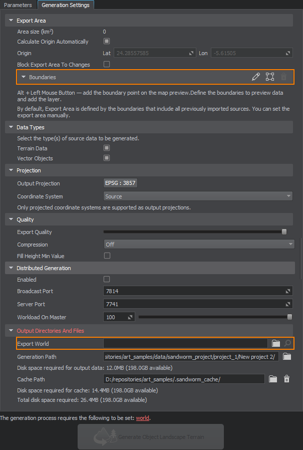

The Generation Settings panel is behind the Parameters panel and is accessible by switching the tabs.Панель Generation Settings находится за панелью Parameters и доступна путем переключения вкладок.
The items required to be set in order to start the terrain generation process, are highlighted red and displayed at the bottom.Элементы, которые необходимо установить, чтобы начать процесс создания ландшафта, выделены красным цветом и отображаются внизу.

By default, all imported data are used to generate a terrain. It might take some time depending on the scope of your data.По умолчанию все импортированные данные используются для создания ландшафта. Это может занять некоторое время в зависимости от объема ваших данных.
You can set boundaries for the export area to limit the generated terrain area.Вы можете установить границы для области экспорта, чтобы ограничить сгенерированную область ландшафта.

Export World is a world where your terrain will be generated. If you have a world open in UNIGINE Editor, it would be set as the export world automatically. Otherwise, you'll need to (create and) select the world manually.Export World — это мир, в котором будет сгенерирован ваш ландшафт. Если у вас есть мир, открытый в UNIGINE Editor, он будет автоматически установлен в качестве мира для экспорта. В противном случае вам нужно будет (создать и) выбрать мир вручную.

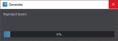

As soon as you configured all settings, click the Generate button below and wait until the generation process is finished. A generated terrain is available in the selected world.После того как вы все настроили, нажмите кнопку Generate ниже и подождите, пока процесс генерации не будет завершен. Сгенерированный ландшафт будет доступен в выбранном мире.
You can also generate only the selected type of data.Вы также можете сгенерировать только выбранный тип данных.

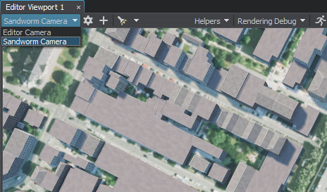

Switch to Sandworm Camera generated with a terrain to immediately observe the created terrain.Переключитесь на Sandworm Camera, сгенерированную вместе с ландшафтом, чтобы сразу просмотреть созданный ландшафт.
If the generation process takes too much time, you can cancel it by closing the generation window and reconfigure the settings.Если процесс генерации занимает слишком много времени, вы можете отменить его, закрыв окно генерации, и перенастроить.
