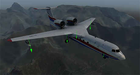

ig_debug_requests
Описание:
  • Переменная.   Отображает значение показывающее, включена ли опция, контролируемая описанной ниже командой.
  • Команда.
    Toggles visualization of where LOS/HAT/HOT requests are sent to.Включает отображение того, где LOS / HAT / HOT запросы отправляются по адресу.

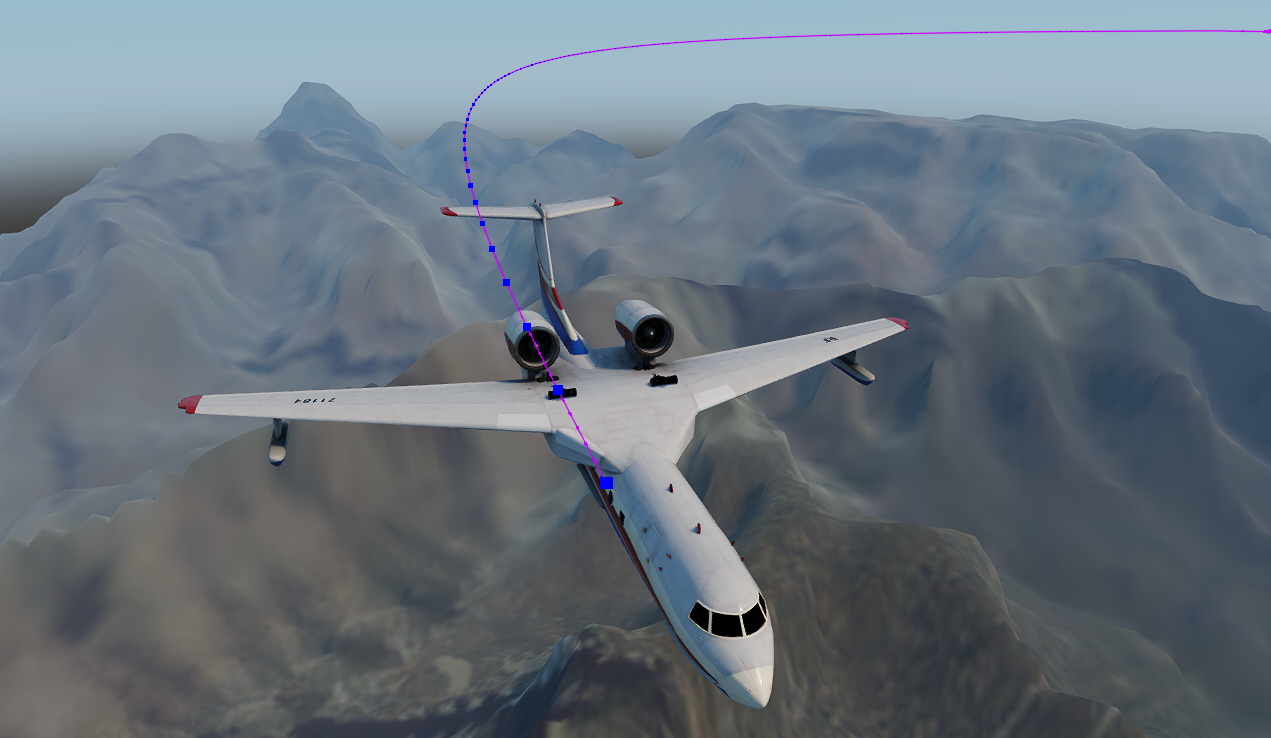

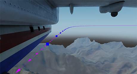

ig_debug_pathtrace
Описание:
  • Команда.
    Toggles tracing of the entity path — the position between frames and data sent over the network. Blue points mark data from the server; pink arrows — movement between frames.Включает отслеживание пути объекта - позиции между кадрами и данными, отправляемыми по сети. Синими точками отмечены данные с сервера; розовые стрелки - перемещение между кадрами.
Аргументы:
0 - выкл.
1 - вкл.

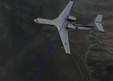

ig_debug_collision_segment
Описание:
  • Команда.
    Toggles visualization of collision segments for every entity.Переключает визуализацию сегментов столкновения для каждого объекта.

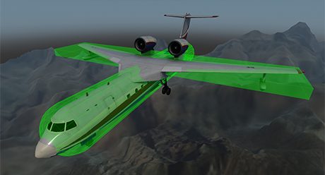

ig_debug_collision_volume
Описание:
  • Команда.
    Toggles visualization of collision volumes for every entity.Включает отображение объемов столкновений для каждого объекта.

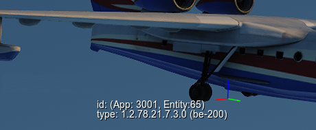

ig_debug_entity_info
Описание:
  • Команда.
    Toggles visualization of the basis for every CIGI and DIS entity with the ID, type, and type name specified (information is taken from the IG configuration file).Переключает визуализацию основы для каждого объекта CIGI и DIS с указанием идентификатора, типа и имени типа (информация берется из Конфигурация IG файл).
