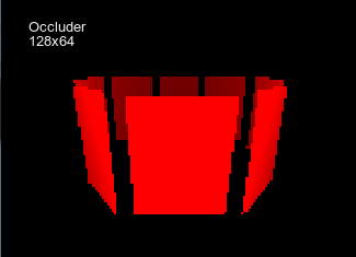

Occluder is rendered by the CPU and stored in a separate buffer. Only the Occluder nodes that are displayed in the viewport are saved to the buffer.Occluder обрабатывается ЦП и сохраняется в отдельном буфере. В буфер сохраняются только те узлы Occluder, которые отображаются в окне просмотра.
To display the buffer, you should pass 1 to the render_show_occluder console command:Чтобы отобразить буфер, вы должны передать 1 в консольную команду render_show_occluder:
Shell-команды
render_show_occluder 1
The buffer will open in the upper left corner:Буфер откроется в верхнем левом углу:
Simplified Occluder that is stored in the bufferУпрощенный Occluder, который хранится в буфере
The buffer is rendered in a low resolution.Буфер отображается в низком разрешении.
