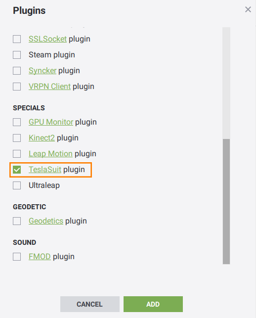

  2. Создайте новый проект с поддержкой Teslasuit через UNIGINE SDK Browser: нажмите Plugins, отметьте опцию Teslasuit support (TeslaSuit plugin) в открывшейся форме и нажмите OK.
    Плагин Teslasuit на панели Plugins
    Чтобы добавить поддержку Teslasuit в существующий проект, в браузере UNIGINE SDK щелкните Other Actions -> Configure Project -> Plugins -> Teslasuit support (TeslaSuit plugin) -> OK.
