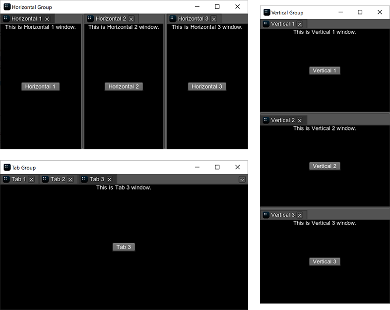

When the engine windows are grouped, a new window containing these windows is created. This new window is called a group, and the windows in the group - nested. The number of windows in the group is unlimited. Moreover, you can group both the separate engine windows and the existing window groups.Когда окна движка сгруппированы, создается новое окно, содержащее эти окна. Это новое окно называется группой, а окна в группе — вложенными. Количество окон в группе не ограничено. Более того, вы можете сгруппировать как отдельные окна движка, так и существующие группы окон.
There are three types of the window groups:Существует три типа групп окон:
  • VerticalВертикальный
  • HorizontalГоризонтальный
  • Group of tabsГруппа вкладок
Within the group, all windows are stacked according to one of these types.Внутри группы все окна сгруппированы в соответствии с одним из этих типов.

A window group is an instance of the EngineWindowGroup class that can be created in one of the following ways:Группа окон — это экземпляр класса EngineWindowGroup, который может быть создан одним из следующих способов:
  • You can create an empty group using one of the EngineWindowGroup class constructors and then add windows or other groups to it.Вы можете создать пустую группу, используя один из конструкторов класса EngineWindowGroup, а затем добавить в нее windows или другие группы.
    Исходный код (C++)
    // create separate windows that will be grouped
    EngineWindowViewportPtr horizontal_1 = EngineWindowViewport::create("Horizontal 1", 512, 256);
    EngineWindowViewportPtr horizontal_2 = EngineWindowViewport::create("Horizontal 2", 512, 256);
    EngineWindowViewportPtr horizontal_3 = EngineWindowViewport::create("Horizontal 3", 512, 256);
    // create a horizontal group
    auto horizontal_group = EngineWindowGroup::create(EngineWindowGroup::GROUP_TYPE_HORIZONTAL, "Horizontal Group", 565, 310);
    // add windows to the group
    horizontal_group->add(horizontal_1);
    horizontal_group->add(horizontal_2);
    horizontal_group->add(horizontal_3);
    // set a position of the group
    horizontal_group->setPosition(Math::ivec2(50, 60));

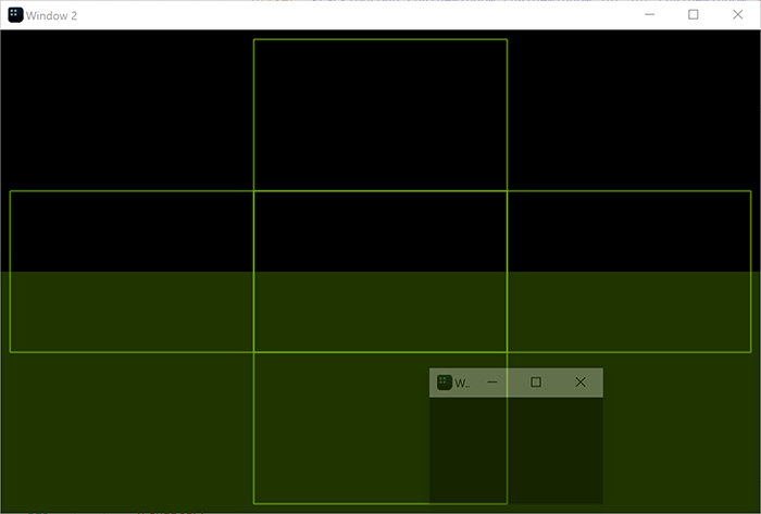

While the application is running, you can group and ungroup the existing windows by using the mouse.Пока приложение запущено, вы можете группировать и разгруппировывать существующие окна с помощью мыши.

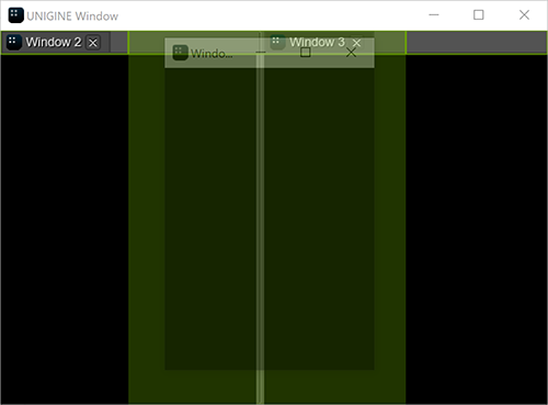

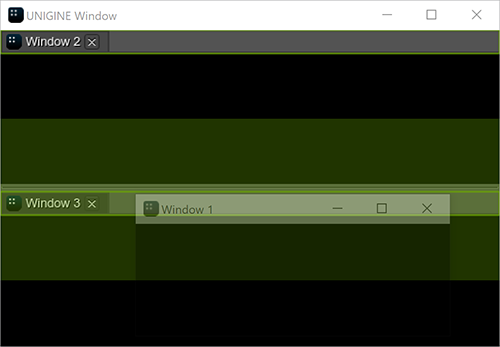

To group two separate windows, do the following:Чтобы сгруппировать два отдельных окна, выполните следующие действия:
  1. Hold the mouse button while moving the window to the destination one. The destination window will be divided into 9 sectors.Удерживая нажатой кнопку мыши, перемещайте окно в нужное место. Окно назначения будет разделено на 9 секторов.
  2. Choose the required sector and release the mouse button — the windows will be grouped.Выберите нужный сектор и отпустите кнопку мыши — окна будут сгруппированы.

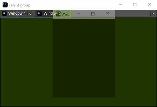

To add the window to the existing group, you should hold the mouse button while moving the window and release it in one of the following areas:Чтобы добавить окно в существующую группу, вам следует удерживать кнопку мыши при перемещении окна и отпустить ее в одной из следующих областей:
  • For the horizontal group:Для горизонтальной группы:
  • For the vertical group:Для вертикальной группы:
  • For the group of tabs:Для группы вкладок:

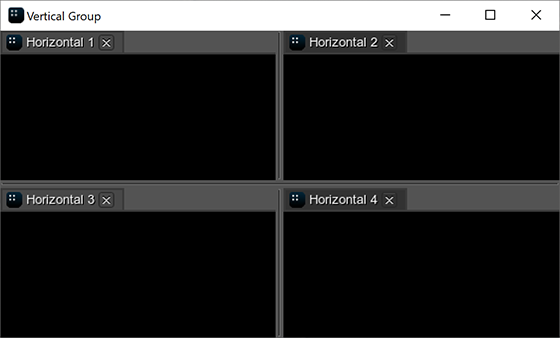

In the WindowManager class, there are two main functions for grouping windows:В классе WindowManager есть две основные функции для группировки окон:
Исходный код (C++)
EngineWindowViewportPtr horizontal_4 = EngineWindowViewport::create("Horizontal 4", 512, 256);
// create 2 horizontal window groups
EngineWindowGroupPtr horizontal_group_1 = WindowManager::stack(horizontal_1, horizontal_2, EngineWindowGroup::GROUP_TYPE_HORIZONTAL);
EngineWindowGroupPtr horizontal_group_2 = WindowManager::stack(horizontal_3, horizontal_4, EngineWindowGroup::GROUP_TYPE_HORIZONTAL);
// create a vertical group of 2 horizontal groups
EngineWindowGroupPtr vertical_group = WindowManager::stackGroups(horizontal_group_1, horizontal_group_2, EngineWindowGroup::GROUP_TYPE_VERTICAL);
// specify position, size, title of the verical window group
vertical_group->setPosition(Math::ivec2(50, 60));
vertical_group->setSize(Math::ivec2(565, 310));
vertical_group->setTitle("Vertical Group");
// render the window group
vertical_group->show();

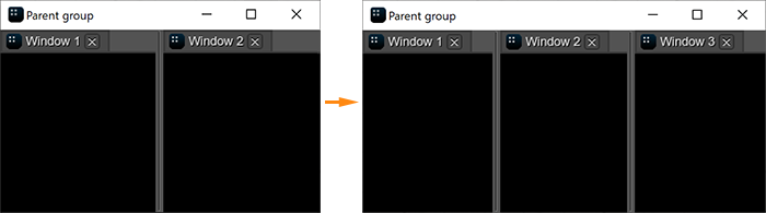

  • WindowManager::stackToParentGroup() stacks the second window to the parent group of the first window. In the result, both windows passed as arguments will be on the same level in the group hierarchy.WindowManager::stackToParentGroup() помещает второе окно в родительскую группу первого окна. В результате оба окна, переданные в качестве аргументов, будут находиться на одном уровне в иерархии групп.
    Исходный код (C++)
    EngineWindowViewportPtr window_1 = EngineWindowViewport::create("Window 1", 512, 256);
    EngineWindowViewportPtr window_2 = EngineWindowViewport::create("Window 2", 512, 256);
    EngineWindowViewportPtr window_3 = EngineWindowViewport::create("Window 3", 512, 256);
    // stack 2 separate windows
    EngineWindowGroupPtr group_0 = WindowManager::stackWindows(window_1, window_2, EngineWindowGroup::GROUP_TYPE_HORIZONTAL);
    // stack a separate window to the parent group of "window_1"
    WindowManager::stackToParentGroup(window_1, window_3);

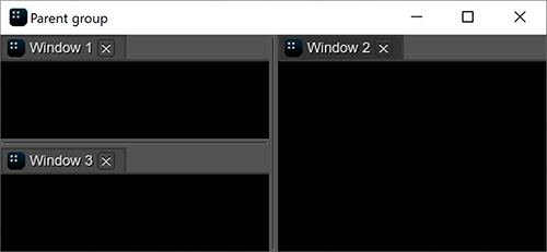

  • WindowManager::stackWithWindow() stacks the window to the other window. If the first argument is the separate window, a new window group is returned. If the first argument is the nested window, the window is added to its group.WindowManager::stackWithWindow() стыкует одно окно с другим. Если первым аргументом является отдельное окно, возвращается новая группа окон. Если первым аргументом является вложенное окно, то окно добавляется в эту группу.
    Исходный код (C++)
    // create a group of 2 windows
    EngineWindowGroupPtr group_1 = WindowManager::stack(window_1, window_2, EngineWindowGroup::GROUP_TYPE_HORIZONTAL);
    // stack a separate window to the window from the window group
    WindowManager::stackWithWindow(window_1, window_3, EngineWindowGroup::GROUP_TYPE_VERTICAL);

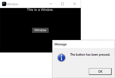

To create a dialog window, use the corresponding functions of the class. For example:Чтобы создать диалоговое окно, используйте соответствующие функции класса. Например:
Исходный код (C++)
// event handler function
int AppSystemLogic::onButtonClicked(const WidgetPtr &sender_widget, int buttons)
	// show the message dialog
	WindowManager::dialogMessage("Message", "The button has been pressed.");
int AppSystemLogic::init()
	// create a window with widgets in the client area
	auto create_window = [](const char *name)
		EngineWindowViewportPtr window = EngineWindowViewport::create(name, 512, 256);
		window->addChild(WidgetLabel::create(window->getSelfGui(), String::format("This is a %s.", name)), Gui::ALIGN_TOP);
		window->addChild(WidgetButton::create(window->getSelfGui(), name), Gui::ALIGN_CENTER);
		return window;
		// create a window
		EngineWindowViewportPtr window = create_window("Window");
		// get the child widget of the window
		WidgetPtr button = window->getChild(1);
		// subscribe to the Clicked event
		button->getEventClicked().connect(this, &AppSystemLogic::onButtonClicked);
		// show the window
		window->setPosition(Math::ivec2(50, 60));
		window->show();
If you press the button in the client area of the created window, the following dialog will be shown:Если вы нажмете кнопку в клиентской области созданного окна, будет показано следующее диалоговое окно:
