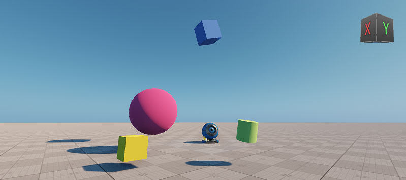

Open the project in the UnigineEditor and add some primitive objects to the default scene.Откройте проект в UnigineEditor и добавьте несколько примитивных объектов в сцену по умолчанию.
Let's get some information about the contacts the blue box will have with other objects.Давайте получим некоторую информацию о контактах, которые синий кубик будет иметь с другими объектами.

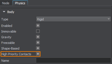

On collision, contacts are distributed randomly between the interacting bodies to optimize performance: some are handled by the first body, others by the second. For a body, contacts that it handles itself are internal (access to them is fast), and contacts handled by other bodies are external.При столкновении контакты случайным образом распределяются между взаимодействующими телами для оптимизации производительности: некоторые обрабатываются первым телом, другие — вторым. Для тела контакты, которые оно обрабатывает само, являются внутренними (доступ к ним быстрый), а контакты, обрабатываемые другими телами, являются внешними.
You can iterate through all contacts for a body, but for better performance it is recommended to process only internal ones.Вы можете перебирать все контакты для тела, но для повышения производительности рекомендуется обрабатывать только внутренние.
The box is a high-priority body for us and we want to track its collisions with maximum efficiency. We can make the box handle most of its contacts itself (so that most of them are internal). To do so, select the box and check High Priority Contacts in the Physics tab (or do it via code).Кубик является для нас высокоприоритетным телом, и мы хотим отслеживать его столкновения с максимальной эффективностью. Мы можем сделать так, чтобы кубик самостоятельно обрабатывал большинство своих контактов (так, чтобы большинство из них были внутренними). Для этого выберите кубик и включите опцию High Priority Contacts на вкладке Physics (или сделайте это через код).

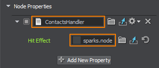

Switch back to the UnigineEditor and select the box node. Click Add New Property in the Parameters window and assign the newly generated ContactsHandler property. Specify the sparks.node asset to be loaded and spawned on collision.Переключитесь обратно в UnigineEditor и выберите ноду box. Щелкните Add New Property в окне Parameters и назначьте вновь созданному свойству ContactsHandler. Укажите ассет sparks.node, который будет загружен и создан при столкновении.

Click Run to see the result. As the box is rolling around, the physics-driven objects and collidable surfaces it hits along the way are highlighted, and contact details are displayed near the contact point. Whenever a collision occurs, it triggers an asset spawning and a slow motion effect.Нажмите Run, чтобы увидеть результат. Когда кубик вращается, объекты, управляемые физикой, и поверхности, с которыми он сталкивается по пути, подсвечиваются, а информация о контактах отображается рядом с точкой контакта. Всякий раз, когда происходит столкновение, это запускает запуск ассета и эффект замедленной съемки.
