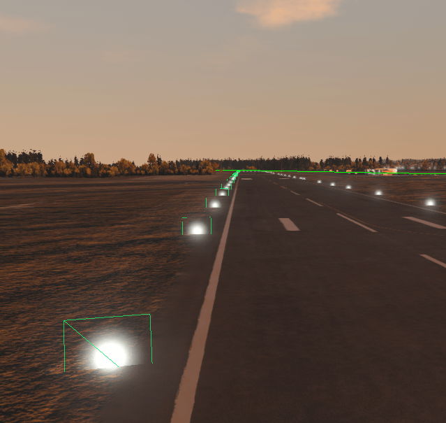

Использование биллбордов#
Billboards можно использовать для имитации небольших источников света, наблюдаемых с больших расстояний. В таких случаях имеет значение только визуализация самих источников света. Например, вы можете использовать Billboards для огней взлетно-посадочных полос. Сами по себе они ничего не освещают, но выглядят как настоящие огни.
Биллборды, используемые для взлетно-посадочных огней

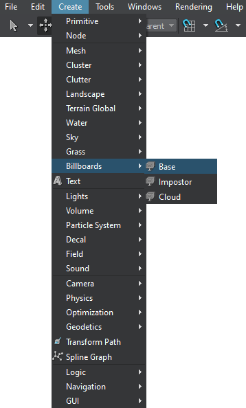

Чтобы создать Billboard, заменяющий реальный источник света, выполните следующие действия:
  1. Добавьте объект Billboard на сцену, выбрав Create -> Billboards -> Base в строке меню, и поместите его где-нибудь в мире.
