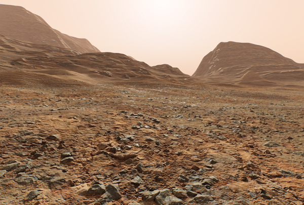

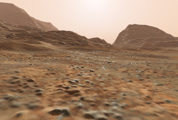

Производительность Landscape Terrain зависит от потоковой передачи данных, лежащей в основе его работы: загружаются только графические данные областей, видимых камерой в данный момент, и уничтожаются, когда они больше не нужны. Неоптимизированные настройки потоковой передачи вызывают заметную загрузку областей при движении камеры.
Видимые проблемы с потоковой передачей.

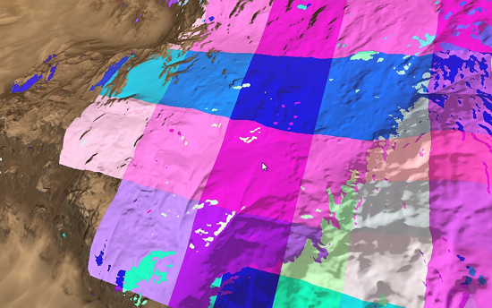

Используйте помощник Landscape Terrain VT Streaming (или консольную команду render_show_landscape_terrain_vt_streaming 1), чтобы включить визуализацию передаваемых тайлов. В этом режиме цветные области показывают тайлы, которые в данный момент рендерятся в более низком разрешении, пока не будет загружен и рендерится самый высокий мип-уровень. Чем быстрее исчезнут цветные тайлы, тем лучше.
Помощник Landscape Terrain VT Streaming
