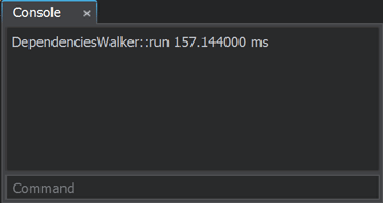

Information on time spent to complete these processes can be printed to the console and the log file: you just need to set the UNIGINE_EDITOR_TIME_TRACE environment variable.Время, затраченное на выполнение этих процессов, можно выводить в консоль и в лог-файл. Для этого вам нужно задать переменную окружения UNIGINE_EDITOR_TIME_TRACE.

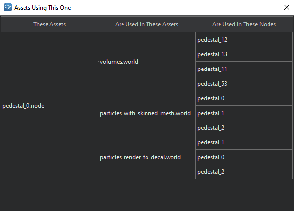

Show Assets Using This One
Показать ассеты с помощью этого#
These Assets The selected asset or assets.Выбранный ассет или ассеты.
Are Used in These Assets All the assets in which the selected asset is used.Все ассеты, в которых используется выбранный ассет.
Are Used in These Nodes All the nodes in which the selected asset is used within the specific asset.Все узлы, в которых выбранный ассет используется в конкретном ассете.

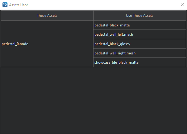

Show Assets Used
Показать используемые ассеты#
Use These Assets All the assets (materials, textures, FBX, meshes, properties, etc.) that compile the selected asset.Все ассеты (материалы, текстуры, FBX, меши, свойства и т.д.), составляющие выбранный ассет.
