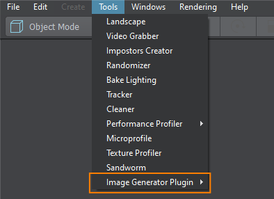

  2. Open the plugin windows via Tools->Image Generator Plugin.
    Откройте окна плагина через Tools->Image Generator Plugin.

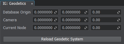

Геокоординаты#
This window outputs current coordinates in the geodetics format.Это окно выводит текущие координаты в геодезическом формате.
  • DataBase Origin — origin of the world (not editable)DataBase Origin — начало системы координат мира (не редактируется)
  • Camera — camera geopositionCamera — геопозиция камеры
  • Current Node — geoposition of the selected nodeCurrent Node — геопозиция выбранной ноды
Reload Geodetic System
Перезагрузка геодезической системы#
The Reload Geodetic System button recalculates the origin coordinates for the world. It is useful when the terrain or the geodetic pivot position was changed. In such cases the manual reload of the geodetic system is required to make the window show the new correct coordinates.Кнопка Reload Geodetic System пересчитывает начало системы координат мира. Это используется, когда местность или положение геодезической оси были изменены. В таких случаях требуется ручная перезагрузка геодезической системы, чтобы в окне отображались новые правильные координаты.

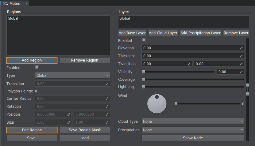

The Meteo window provides a way to create regions and layers inside them. By default there is always a Global region present which have an unlimited and non-removable Global layer.Окно Meteo позволяет создавать регионы и слои внутри них. По умолчанию всегда присутствует регион Global, который имеет неограниченный и неудаляемый слой Global.
Regions
Регионы#
A weather region provides a top-down form for the weather map. There are three types of regions supported. Погодный регион показывает карту погоды, вид сверху. Поддерживается три типа регионов.
Setting Up Region
Настройка региона#
To set up a custom weather region, do the following:Чтобы настроить собственный погодный регион, выполните следующие действия:
  1. Go to Tools->Image Generator Plugin->Meteo.Перейдите в Tools->Image Generator Plugin->Meteo.

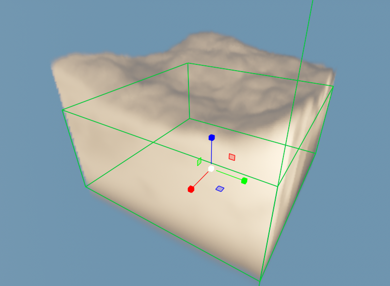

  2. Click Add Region and then press the Edit Region button to start editing the newly created region in the world. Щелкните Add Region, а затем нажмите кнопку Edit Region, чтобы начать редактирование только что созданного региона в мире.

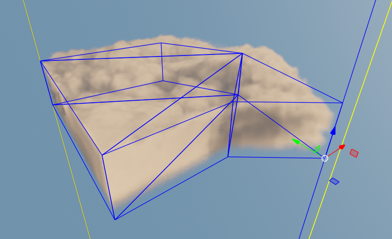

  3. Select and use handle nodes in the world to specify the region shape (you can add a cloud layer to see the region boundaries more clearly).
    • The rectangle shape type supports translation and scale of the rectangle regional area.The rectangle shape type supports translation and scale of the rectangle regional area.
    • For the polygon shape type the handles can be moved, reordered, added, and deleted. This way you can make a region of any custom shape you require.For the polygon shape type the handles can be moved, reordered, added, and deleted. This way you can make a region of any custom shape you require.
    The rectangle shape type supports translation and scale of the rectangle regional area.For the polygon shape type the handles can be moved, reordered, added, and deleted. This way you can make a region of any custom shape you require.
    Выберите и используйте ноды handle в мире для управления формой региона (вы можете добавить слой облаков, чтобы более четко видеть границы региона).
    • The rectangle shape type supports translation and scale of the rectangle regional area.Прямоугольник позволяет управлять положением и масштабированием регионов прямоугольной формы.
    • For the polygon shape type the handles can be moved, reordered, added, and deleted. This way you can make a region of any custom shape you require.Для многоугольной формы можно перемещать контрольные вершины, изменять их порядок, добавлять и удалять. Таким образом, можно создать область любой формы, которая вам нужна.
Editing Regions
Редактирование областей#
The following buttons are provided to setup a region:Для настройки региона предусмотрены следующие кнопки:
  • Add Region — adds a region.Add Region — добавляет регион;
  • Remove Region — removes the selected region.Remove Region — удаляет выбранный регион;
  • Edit Region — enables edit mode for the selected region.Edit Region — включает режим редактирования для выбранного региона.
Saving the Region Configuration
Сохранение конфигурации региона#
You can save the region via the Save Region Mask button as a texture on a disk, so later it can be used as a Clouds Region Mask value for a defined layer type of various clouds materials.Вы можете сохранить регион с помощью кнопки Save Region Mask как текстуру на диске, чтобы впоследствии его можно было использовать как значение Clouds Region Mask для типа слоя defined различных материалов облаков.
Saving and Loading Meteo Presets
Сохранение и загрузка предустановок метеоданных#
Meteo Presets store the data about regions with layers and their parameters to a file of special format (*.igmeteo). The IG:Meteo window allows you to use presets the following ways:Предустановки метеоданных сохраняют данные о регионах со слоями и их параметры в файл специального формата (*.igmeteo). Окно IG:Meteo позволяет использовать пресеты следующими способами:
  • Save — saves the region on a disk as a meteo preset.Save — сохраняет регион на диск как метео пресет;
  • Load — loads the meteo preset from a disk.Load — загружает пресет метео с диска.

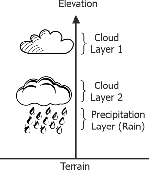

Layers comprise a vertical profile of the region. Various heights can store different cloud or precipitation layers.Слои составляют вертикальный профиль области. Различные высоты могут хранить различные слои облаков или осадков.

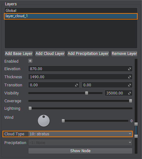

To add a new layer to a region, do the following:Чтобы добавить новый слой в область, сделайте следующее:
  1. Select the region in the left Regions list and click the required Add Layer button. Выберите регион в левом списке Regions и нажмите кнопку Add Layer с указанием нужного вам слоя.
  2. Increase the Coverage parameter to make the layer affect the weather.Увеличьте параметр Coverage, чтобы слой влиял на погоду.

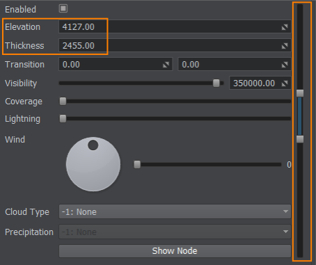

  3. Set the Elevation and Thickness parameters to adjust the layer's height and size (in meters).
    You can use the scroll manipulator to set the elevation and thickness parameters visually (changes will be reflected in the viewport).
    Установите параметры Elevation и Thickness, чтобы отрегулировать высоту и размер слоя (в метрах).
    Вы можете использовать манипулятор прокрутки для визуальной установки параметров высоты и толщины (изменения будут отражены во вьюпорте).
  4. Depending on the type of the layer (base, cloud, precipitation), you must specify its properties.В зависимости от типа слоя (база, облака, осадки) необходимо указать его свойства.
  5. In order to see the cloud/precipitation node in the world, click the Show Node button.Чтобы увидеть ноду облаков/осадков в мире, нажмите кнопку Show Node.
  6. If you want to delete the added layer, select it and click the Remove Layer button.Если вы хотите удалить добавленный слой, выберите его и нажмите кнопку Remove Layer.

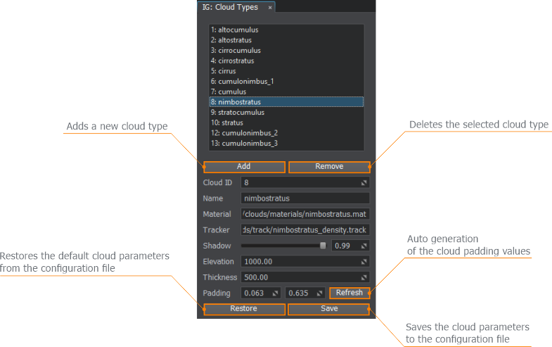

Adjusting Clouds
Настройка облаков#
Via this window you can add your own custom types of clouds or change the default ones. The following parameters are available:В этом окне вы можете добавить свои собственные типы облаков или изменить стандартные. Доступны следующие параметры:
  • Cloud ID — ID of the cloud in the listCloud ID — ID облака в списке
  • Name — cloud nameName — имя облака
  • Material — cloud materialMaterial — материал облака
  • Tracker — cloud track used for coverage changing Tracker — трек, используемый для изменения облачности
  • Shadow — power of the shadow cast by this cloudShadow — интенсивность тени, отбрасываемой этим облаком
  • Elevation — default elevation for this type of cloud (height above sea level)Elevation — высота по умолчанию для этого типа облаков (высота над уровнем моря)
  • Thickness — default thickness for this type of cloud Thickness — толщина по умолчанию для этого типа облаков
  • Padding — lower and upper bound for this type of cloudPadding — нижняя и верхняя граница для данного типа облаков
To understand the parameters' meaning, check the diagram below.Чтобы понять значение параметров, посмотрите на диаграмму ниже.
Clouds list and parameters are saved to the ig_config.xml file, so it can be restored and used in other instances of IG.Список и параметры облаков сохраняются в файле ig_config.xml, поэтому его можно восстановить и использовать в других экземплярах IG.
