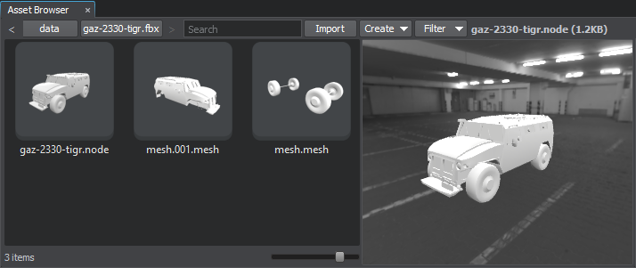

In UNIGINE, an imported FBX asset appears as a container for all meshes it stores in the Asset Browser. The link to the original file isn't created, the file is copied to the project data folder when imported. You can access the contents by right-clicking the asset and choosing Open:В UNIGINE импортированный ресурс FBX отображается как контейнер для всех мешей, которые он хранит в файле Asset Browser. Ссылка на исходный файл не создается, при импорте файл копируется в папку проекта data. Вы можете получить доступ к содержимому, щелкнув ассет правой кнопкой мыши и выбрав Open:
Meshes within an FBX asset in UNIGINEМеши в ассете FBX в UNIGINE
Every separate object in the FBX model is represented by a .mesh runtime asset. Materials (if there are any, provided the Import Materials option was enabled) are generated in the materials folder next to the asset. To adjust import settings, select the FBX asset and proceed to the Parameters window.Каждый отдельный объект в модели FBX представлен runtime-файлом .mesh. Материалы (если они имеются, при условии, что была включена опция Import Materials), генерируются в папке materials рядом с ассетом. Чтобы отрегулировать настройки импорта , выберите ассет FBX и перейдите в окно Parameters.
To create a node that uses the mesh or FBX asset you can simply drag it to the UnigineEditor viewport the same way you would do in Unreal Editor. In UNIGINE, this will add a Static Mesh object to the world hierarchy.Чтобы создать ноду которая использует меш или ассет FBX, вы можете просто перетащить его в область просмотра UnigineEditor так же, как и в Unreal Editor. В UNIGINE это добавит объект Static Mesh в мировую иерархию.

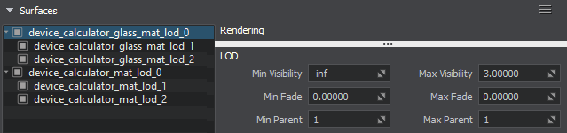

In UNIGINE, it is much more handy to store all LODs in a single .fbx model, in this case a Static Mesh created based on the asset will have several surfaces corresponing to LODs. Levels of detail are defined based on distances — in a more low-level manner to make fine tuning available. Surfaces have visibility settings for this purpose. You can set the minimum and maximum visibility distances from the camera for each surface. For Cross Fading use the Minimum Fade and Maximum Fade values.В UNIGINE гораздо удобнее хранить все LOD в одной модели .fbx, в этом случае Static Mesh, созданный на основе ассета, будет иметь несколько поверхностей, соответствующих LOD. Уровни детализации определяются на основе расстояний - более низкоуровневым способом, чтобы сделать точную настройку доступной. Поверхности имеют настройки видимости для этого. Вы можете установить минимальное и максимальное расстояние видимости от камеры для каждой поверхности. Для Cross Fade используйте Minimum Fade и Maximum Fade значения.
Surface LOD Settings
Configuring LODs in UNIGINEНастройка LOD в UNIGINE
Note the -inf value in one of the fields. You can use inf (Infinity) and -inf (-Infinity) values for parameters supporting this format to define the lowest and highest possible values respectively.Обратите внимание на значение -inf в одном из полей. Вы можете использовать значения inf (Infinity) и -inf (-Infinity) для параметров, поддерживающих этот формат, для определения наименьшего и наибольшего возможных значений соответственно.

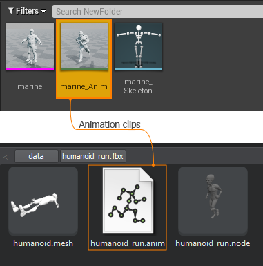

FBX models containing bone-animated skinned meshes create animation clips when imported in both engines. In UNIGINE, such clips are represented by .anim assets.Модели FBX, содержащие меши со скиннингом с анимацией костей, создают анимационные клипы при импорте в оба движка. В UNIGINE такие клипы представлены ассетами .anim.
Animation sequence in UE4 and .anim asset in UNIGINEПоследовательность анимации в ассете UE4 и .anim в UNIGINE

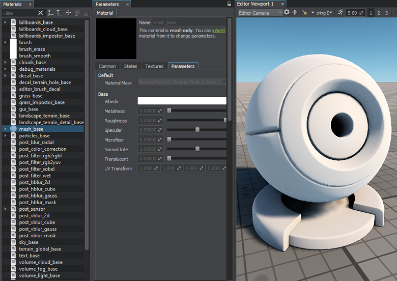

All materials are listed in the Materials window (menu: Windows -> Materials Hierarchy).Все материалы перечислены в окне Materials (меню: Windows -> Materials Hierarchy).
The mesh_base is the base PBR material in UNIGINE used for mesh surfaces. Right here you can inherit a new material from it and start setting it up by tweaking the parameters and assigning textures in the Parameters window.mesh_base - это базовый PBR-материал в UNIGINE, используемый для поверхностей меша. Прямо в редакторе вы можете унаследовать от него новый материал и начать настройку путем регулировки параметров и назначения текстур в окне Parameters.
Parameters of the mesh_base materialПараметры материала mesh_base

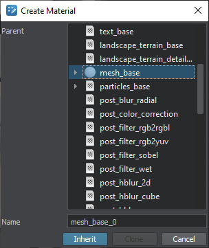

We create user materials by inheriting them from base materials to override some properties passed to shaders on rendering. When creating a material in the Asset Browser, we choose the base material to inherit from, thus defining the type of objects the new material will support.Мы создаем пользовательские (user) материалы, наследуя их от базовых (base) материалов, чтобы переопределить некоторые свойства, передаваемые шейдерам при рендеринге. При создании материала в Asset Browser мы выбираем базовый материал для наследования, таким образом определяя тип объектов, которые будет поддерживать новый материал.
Create Material windowCreate Material окно

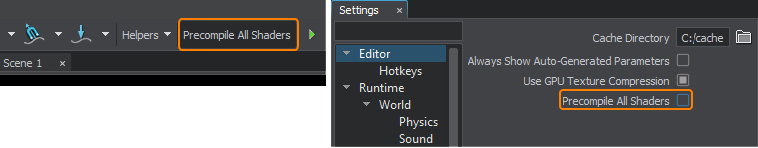

UE4 compiles shaders asynchronously using a streaming system.UE4 асинхронно компилирует шейдеры с использованием потоковой системы.
In UNIGINE, Forced Shader Compilation, an in-editor feature, is available via both the toolbar and the Editor section of the Settings window.В UNIGINE Принудительная компиляция шейдеров , функция редактора, доступна как через панель инструментов, так и через раздел Editor окна Settings.

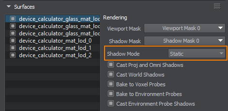

The Mixed or Static Shadow Casting Mode of a light source filters the surfaces that cast shadows from it. By using the Mixed mode you can combine baked shadows from static geometry and realtime shadows cast by certain dynamic meshes. Use the Shadow Mode to decide whether the surface is static or dynamic.Смешанный или статический Shadow Casting Mode источника света фильтрует поверхности, отбрасывающие от него тени. Используя смешанный режим, вы можете комбинировать запеченные тени от статической геометрии и тени в реальном времени, отбрасываемые определенными динамическими мешами. Используйте Shadow Mode, чтобы решить, является ли поверхность статической или динамической.
The Shadow Mode parameter is set per surface

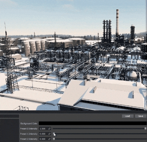

UNIGINE provides three environment presets, by configuring which you can create a smooth transition between different weather conditions. By default, the first preset is enabled only.UNIGINE предоставляет три предустановки среды, настраивая которые, вы можете создать плавный переход между различными погодными условиями. По умолчанию включена только первая предустановка.
UNIGINE Environment SettingsНастройки среды UNIGINE
In order to achieve physically correct atmosphere rendering, UNIGINE environment system simulates Scattering by interpolating certain LUTs (Look-UP Textures). This system works in conjunction with the current enabled World light (the Scattering mode), so when configuring environment lighting you should consider all the settings combined. For more details visit the dedicated article.Для достижения физически правильной визуализации атмосферы система окружения UNIGINE имитирует Рассеяние путем интерполяции определенных LUT-текстур. Эта система работает вместе с текущим включенным World light (режим Scattering), поэтому при настройке окружающего освещения вы должны учитывать все настройки вместе. Для получения более подробной информации прочтите эту статью .

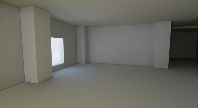

UE4 provides the Lightmass system enabling you to pre-calculate (bake) the brightness of surfaces in a scene and store the result in a lightmap for later use at run time. It requires non-overlapping UVs which are auto-generated for static meshes when importing.UE4 предоставляет систему Lightmass, позволяющую предварительно рассчитать (запечь) яркость поверхностей в сцене и сохранить результат в карте освещения для последующего использования во время выполнения. Для этого требуются неперекрывающиеся UV-развертки, которые автоматически генерируются для статических мешей при импорте.
Baked indoor GI using Lightmass Portal in UE4Запеченный GI в помещении с использованием Lightmass Portal в UE4

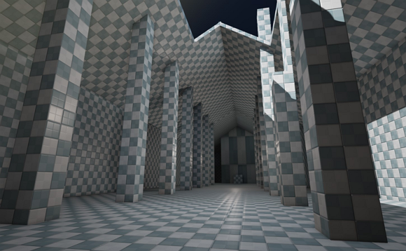

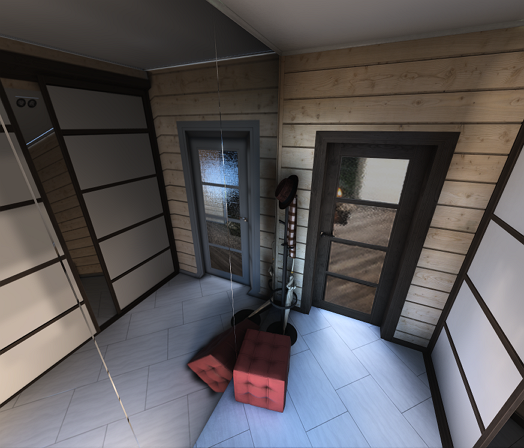

In UNIGINE, lightmaps are also supported and baked using the integrated GPU Lightmapper tool.В UNIGINE карты освещения также поддерживаются и запекаются с помощью встроенного инструмента GPU Lightmapper.

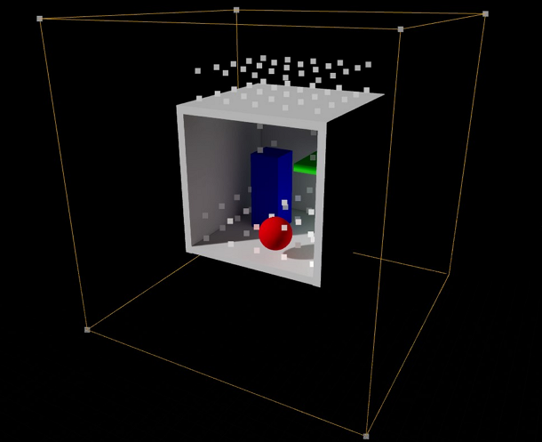

Voxel Probe is a box-shaped volume composed of voxels of fixed size, providing both pre-calculated indirect lighting and diffuse (blurred) reflections. One of advantages of this approach — there is no need in UV coordinates, any geometry will contribute to GI with no issues.Voxel Probe - это прямоугольный объем, состоящий из вокселей фиксированного размера, обеспечивающий как предварительно рассчитанное непрямое освещение, так и диффузные (размытые) отражения . Одно из преимуществ этого подхода - нет необходимости в координатах UV, любая геометрия без проблем внесет свой вклад в GI.
Light baking is performed using Bake Lighting tool.Легкое запекание выполняется с помощью инструмента Bake Lighting.
Similar to using Lightmass Importance Volume in UE4, you can make insets — Voxel Probes with more dense grid — to bake more details of GI where necessary.Подобно использованию Lightmass Importance Volume в UE4, вы можете сделать вставки - Voxel Probes с более плотной сеткой - чтобы запечь больше деталей GI там, где это необходимо.

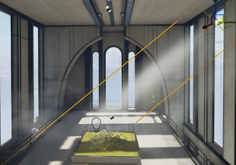

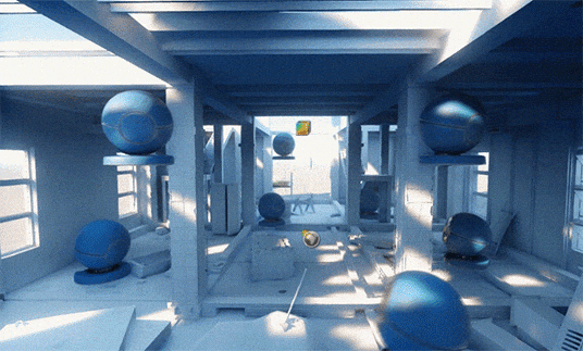

Volumetric Lightmap storing precomputed lighing in all points in space is much closer to UNIGINE Voxel Probe.Volumetric Lightmap хранение предварительно вычисленных значений освещенности во всех точках пространства намного ближе к UNIGINE Voxel Probe.
Volumetric Lightmap in Unreal EditorОбъемная карта освещения в Unreal Editor
As Voxel Probe has internal volume baked, it will illuminate objects that move within its bounds. The Bake Internal Volume parameter enables to choose the quality and time required to bake GI for empty voxels (i.e. the voxels that do not cover any geometry).Поскольку Voxel Probe имеет запеченный внутренний объем, он будет освещать объекты, которые движутся в его пределах. Параметр Bake Internal Volume позволяет выбрать качество и время, необходимое для запекания GI для пустых вокселей (то есть вокселей, которые не покрывают какую-либо геометрию).
Voxel-based GI on moving objects in UNIGINEGI на основе вокселей для движущихся объектов в UNIGINE

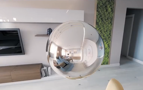

An almost complete counterpart for Sphere Reflection Capture and Box Reflection Capture actors of UE4 is Environment Probe in UNIGINE. This reflection provider stores a cubemap texture to be rendered on reflective surfaces within its bounds. Практически полный аналог Sphere Reflection Capture и Box Reflection Capture актеров UE4 - это Environment Probe в UNIGINE. Этот провайдер отражения хранит кубическую текстуру для визуализации на отражающих поверхностях в пределах его границ.
A reflective sphere placed inside Environment ProbeОтражающая сфера, помещенная внутри Environment Probe
Environment Probe can be either Static or Dynamic:Environment Probe может быть статическим или динамическим :
Dynamic Mode. The cubemap is grabbed each frame providing real time reflections and a massive load on the CPU.Dynamic Режим . Кубическая карта захватывается каждый кадр, обеспечивая отражение в реальном времени и огромную нагрузку на процессор.
Static Mode. Environment Probe uses a pre-baked cubemap obtained using the Bake Lighting tool. This mode suits mostly static environments.Static Режим . Environment Probe использует предварительно запеченную кубическую карту, полученную с помощью инструмента Bake Lighting. Этот режим подходит в основном для статических сред.
Custom Static Mode. The static mode with a custom cubemap texture assigned.Custom Static Режим . Статический режим с назначенной пользовательской текстурой кубической карты.

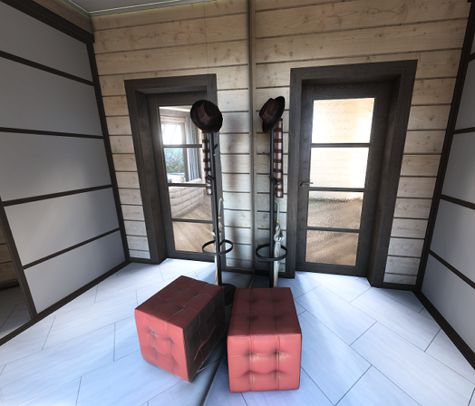

Box projection is supported as well:Проекция коробки также поддерживается:
Projection types shown on a box-shaped roomТипы проекций, показанные на коробчатой комнате
Furthermore, spherical Environment Probe can be subject to Parallax effect controlled by the corresponding parameter. While the 0 value implies projecting the reflection on an infinitesimally far sphere, the value of 1 corresponds to the actual Probe bounding sphere taking into account the viewer's perspective.Кроме того, сферический Environment Probe может подвергаться эффекту Parallax, управляемому параметром соответствующий параметр . В то время как значение 0 подразумевает проецирование отражения на бесконечно удаленную сферу, значение 1 соответствует фактической ограничивающей сфере Probe с учетом перспективы зрителя.

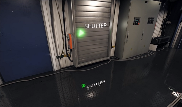

Planar Reflection
Плоское отражение#
The Planar Reflection actor is the provider of real-time planar reflections in Unreal Engine.Актер Planar Reflection является поставщиком плоских отражений в реальном времени в Unreal Engine.
In UNIGINE, planar reflections are implemented via Planar Reflection Probe.В UNIGINE плоские отражения реализованы через Planar Reflection Probe.

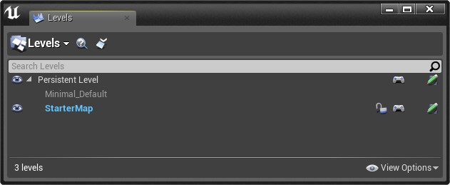

Levels Streaming
Уровни стриминга#
Unreal Engine supports streaming of levels: you can create several maps representing small chunks of a huge world that are streamed when the player approaches to them. The levels to be streamed are listed in Levels window.Unreal Engine поддерживает стриминг уровней: вы можете создать несколько карт, представляющих небольшие фрагменты огромного мира, которые транслируются, когда игрок приближается к ним. Уровни для стриминга перечислены в окне Levels.
In UNIGINE, resources streaming is a part of the advanced Asynchronous Data Streaming system. This system is intended to reduce spikes caused by loading of graphic resources, such as meshes and textures. Only the resources that are required to render the current camera view are loaded; and unloaded as soon as other resources require to be loaded to video memory in order not to exceed the specified memory limits. Uploading is time-sliced so as to avoid spikes when the world is just loaded.В UNIGINE стриминг ресурсов является частью системы Асинхронного стриминга данных . Эта система предназначена для уменьшения спайков, вызванных загрузкой графических ресурсов, таких как меши и текстуры. Загружаются только те ресурсы, которые требуются для рендеринга текущего вида камеры; и выгружается, как только другие ресурсы требуют загрузки в видеопамять, чтобы не превысить указанные ограничения памяти. Загрузка ограничена по времени, чтобы избежать спайков, когда мир только что загружается.
Settings for fine adjustment are available in the Streaming section of the Settings window:Параметры для точной настройки доступны в разделе Streaming окна Settings:

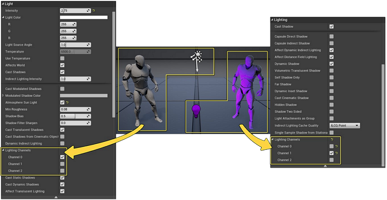

In UE4, you are accustomed to use Channels to define groups of GameObjects to be unapproachable by light sources, as well as for selective collisions.В UE4 вы привыкли использовать Channels для определения групп GameObjects, которые будут недоступны для источников света, а также для выборочных коллизий.
In UNIGINE, a similar system is called the Bit Masking mechanism. Objects, cameras, materials, and other entities have bit masks used by various effects and features to define their scope. Each bit in a bit mask can be named for convenience.В UNIGINE аналогичная система называется механизмом Bit Masking. Объекты, камеры, материалы и другие объекты имеют битовые маски, используемые различными эффектами и функциями для определения их области действия. Каждый бит в битовой маске может быть назван для удобства.
The masks are compared bitwise using logical conjunction, so if two masks have at least one matching bit enabled, they match and, therefore, the entity is subject to the effect.Маски сравниваются поразрядно с использованием логической конъюнкции, поэтому, если в двух масках включен хотя бы один бит соответствия, они совпадают, и, следовательно, объект подвергается эффекту.
For instance, you can filter out certain objects (e.g. tooltips) for reflections by adjusting the Reflection Viewport Mask:Например, вы можете отфильтровать определенные объекты (например, всплывающие подсказки) для отражений, настроив Reflection Viewport Mask:
For more details and usage examples:Для получения дополнительных сведений и примеров использования:
