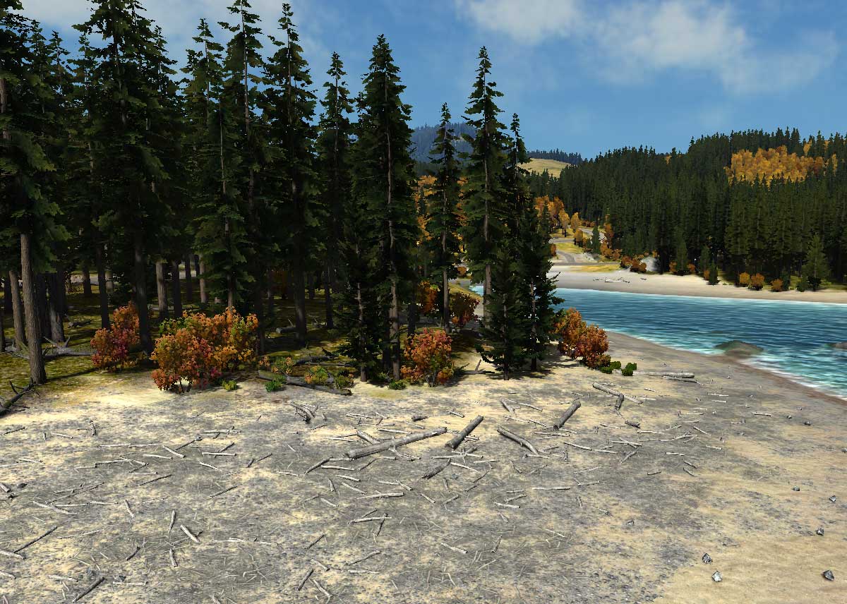

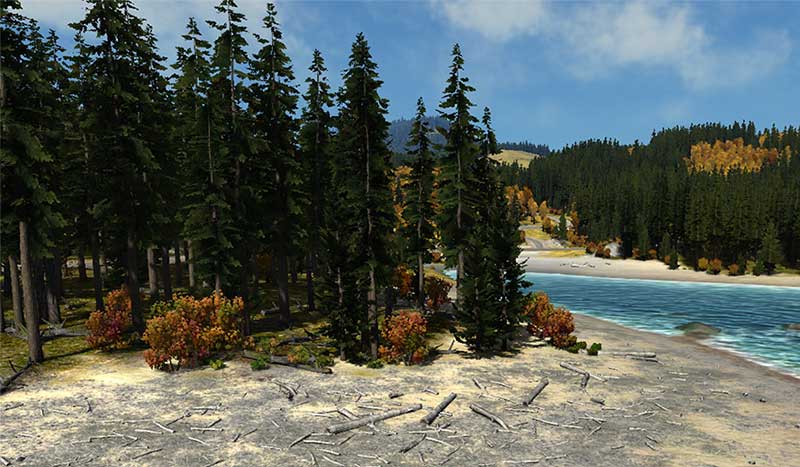

Параметры проекции Mesh Decal:
Radius
Высота проекции по оси Z в единицах.
Радиус = 10
Радиус = 20
