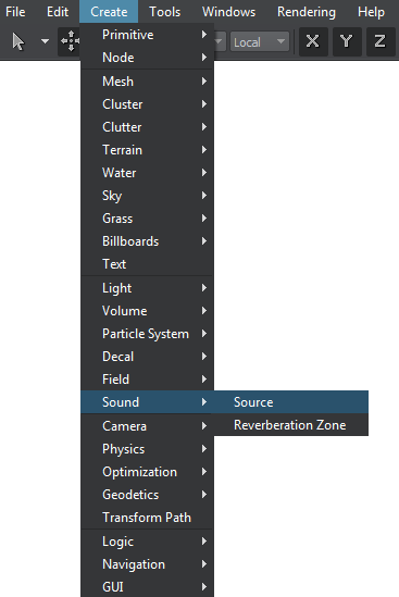

To create a sound source via UnigineEditor:Чтобы создать источник звука через UnigineEditor:
  1. In the Menu bar, click Create -> Sound -> Source.В Меню , щелкните Create -> Sound -> Source.
  2. Place the sound source somewhere in the world.Разместите источник звука где-нибудь в мире.

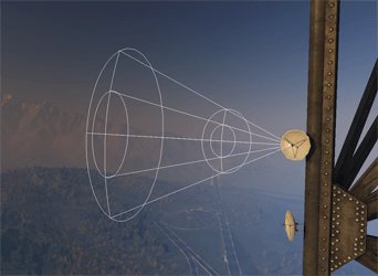

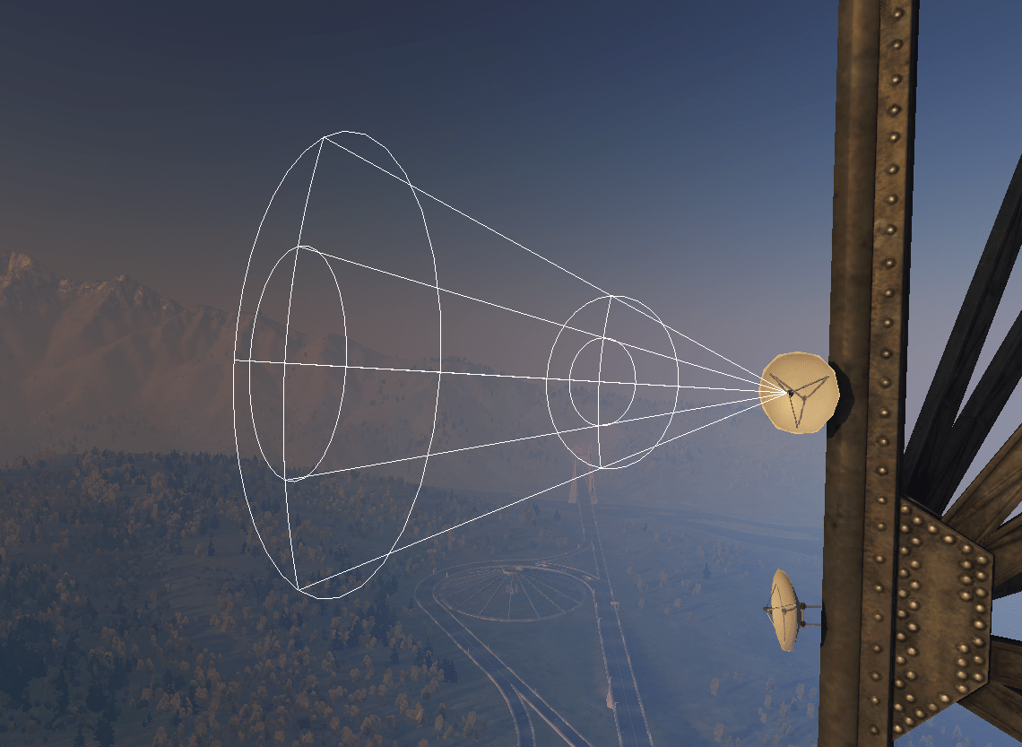

Oriented Cone
Ориентированный конус#

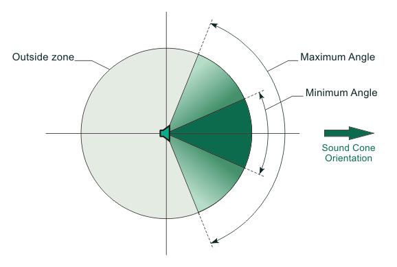

A sound with no orientation has the same amplitude at a given distance in all directions. But it can be focused to a narrow beam and emitted only in one specified direction. To visualize this directional spread of a sound wave, the oriented cone is used. The vertex of the cone is the source itself. The direction of the oriented cone is changed by rotating the node. The inner and outer angles divide the area of sound coverage into the following zones:Звук без ориентации имеет одинаковую амплитуду на заданном расстоянии во всех направлениях. Но его можно сфокусировать в узкий луч и испускать только в одном указанном направлении. Для визуализации этого направленного распространения звуковой волны используется ориентированный конус. Вершиной конуса является сам источник. Направление ориентированного конуса изменяется поворотом узла. Внутренний и внешний углы делят зону звукового покрытия на следующие зоны:
  • The inner cone is defined by the minimum angle. If the angle equals 360 degrees, the sound source is omnidirectional. When inside the inner cone, the listener perceives the direct sound. It means that its loudness is specified by gain and no additional attenuation besides the distance-related one is applied. Внутренний конус определяется минимальным углом (Minimum Angle). Если угол равен 360 градусам, источник звука всенаправленный. Находясь внутри внутреннего конуса, слушатель воспринимает прямой звук. Это означает, что его громкость определяется усилением и никакого дополнительного затухания, кроме зависящего от расстояния, не применяется.
  • The outer cone is defined by the maximum angle. If set to 360 degrees, the outer angle covers the entire world. if the inner angle is also 360, the zone for angle-dependent attenuation equivalent to the directional sound is zero. The gain in the outer cone is linearly extrapolated between the general gain and outside the cone gain values. It enables imitating smooth and gradual attenuation of sound.Внешний конус определяется максимальным углом (Maximum Angle) . Если установлено значение 360 градусов, внешний угол покрывает весь мир. если внутренний угол также равен 360, зона для зависящего от угла затухания, эквивалентного направленному звуку, равна нулю. Коэффициент усиления во внешнем конусе линейно экстраполируется между общими прирост и за пределами значений усиления конуса. Это позволяет имитировать плавное и постепенное затухание звука.
  • The outside zone is the remaining sphere volume that is not included in the oriented cone. The sphere itself is limited to the maximum distance. The sound can still be heard outside the cone, but its attenuation must be different, meaning a separate gain value should be set.Внешняя зона (Outside Zone) - это оставшийся объем сферы, который не входит в ориентированный конус. Сама сфера ограничена максимальное расстояние . Звук по-прежнему слышен за пределами диффузора, но его затухание должно быть другим, что означает, что необходимо установить отдельное значение усиления.
Oriented Cone
Oriented Cone: inner cone (volume defined by Gain), outer cone (volume interpolated), and outside zone (volume defined by Outer Gain)Ориентированный конус: внутренний конус (объем определяется Gain), внешний конус (интерполированный объем) и внешняя зона (объем определяется Outer Gain)
