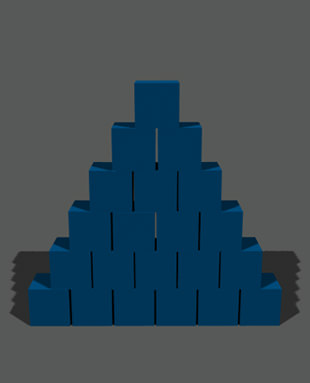

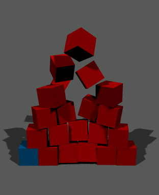

Застывание (Freezing)#
Когда тело не движется и какое-то время остается в равновесии, оно, скорее всего, будет неподвижным, пока на него не будет воздействовать внешняя сила, которая заставит его снова двигаться. Во время этого периода бездействия фактически нет необходимости моделировать его. Это состояние называется застыванием и позволяет сэкономить много вычислительных ресурсов.
Застывание применимо только к телам:
Застывшие кубики     Моделирование начинается вновь после того, как импульс размораживает кубики
Застывшие синие и незастывшие красные кубики. Импульс, приложенный к пирамиде кубиков, разморозил все, кроме одного.
Тело застыло, т. е. перестает моделироваться, если:
  1. Его линейная скорость меньше Frozen linear velocity, а угловая скорость меньше Frozen angular velocity. Оба значения скорости должны быть ниже одновременно, иначе симуляция не остановится.
    Также для всего мира установлены пороговые значения Frozen linear velocity и Frozen angular velocity. Эти глобальные пороговые значения застывания сравниваются с пороговыми значениями, заданными для каждого тела, и выбирается максимальное значение, чтобы заморозить тело.
  2. Значения скорости остаются ниже фиксированных скоростей в течение заданного количества кадров Frozen frames. Это делается для того, чтобы тело действительно прекратило движение.
Когда тело застыло, его линейная и угловая скорость устанавливаются на 0. Моделирование движения тела начинается снова, когда к нему прикасается другой незастывший объект или прикладывается некоторая сила.
