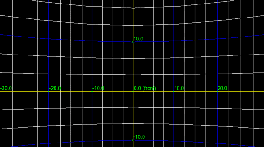

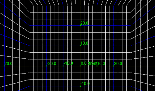

Type
Type of the calibration pattern:Тип калибровочного шаблона:
  • Sphere. Suitable for projections onto a curved/spherical surface. Enables the Sphere Cut option that allows hiding the top and bottom poles of the sphere.Sphere. Подходит для проекций на криволинейную/сферическую поверхность. Включает опцию Sphere Cut, которая позволяет скрыть верхний и нижний полюса сферы.
  • Box. Suitable for projections onto a flat surface.Box. Подходит для проецирования на плоскую поверхность.
